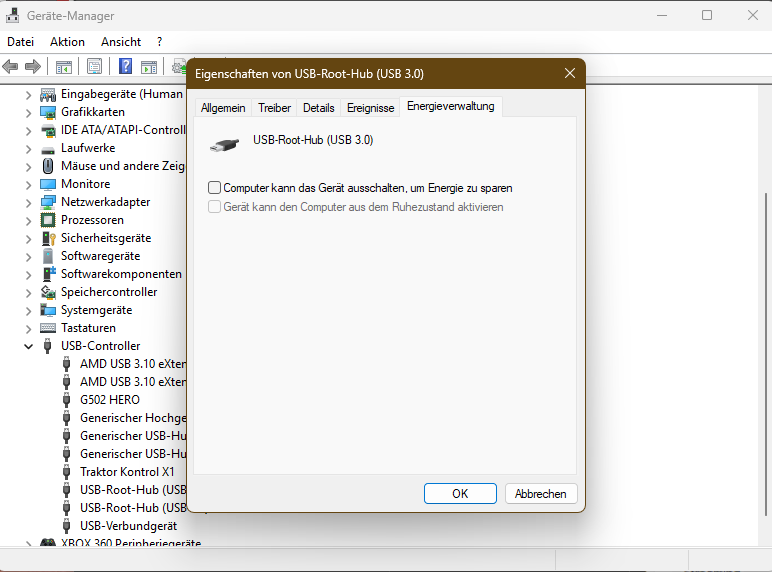

Eine Option wäre noch im Gerätemanager bei jedem USB Hub den Haken bei "kann Gerät ausschalten" raus zu machen.
Zorrrrro schrieb:
was passiert wenn man es ausschaltet (falls das möglich is
Es kann einfach am USB Anschluß liegen. Hast doch gesagt, Win11 ist frisch drauf, dann sind auch Default-Settings aktiv. Mach mal das Häkchen raus wie im Screenshot hier.
So hab das jetzt mal ausprobiert, hat aber nichts geändert. Und in der Razer Synapse Software gib es keine Möglichkeit "Streaming" umzuschalten. Hab auch mal einen anderen USB Port benutzt, das hat auch nichts gebracht. Na schade. Trotzdem danke.
