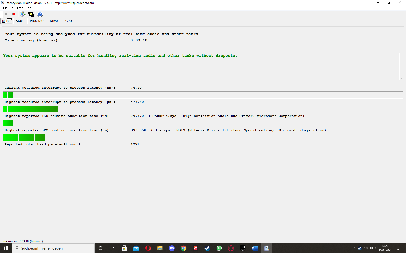

lass mal latencymon laufen, mach einen screenshot, und stell den rein.
und: normal, daß nächtens ned allzuviel viel los ist. nonaned.
gm, gut steht das auch fest, alles grün...
