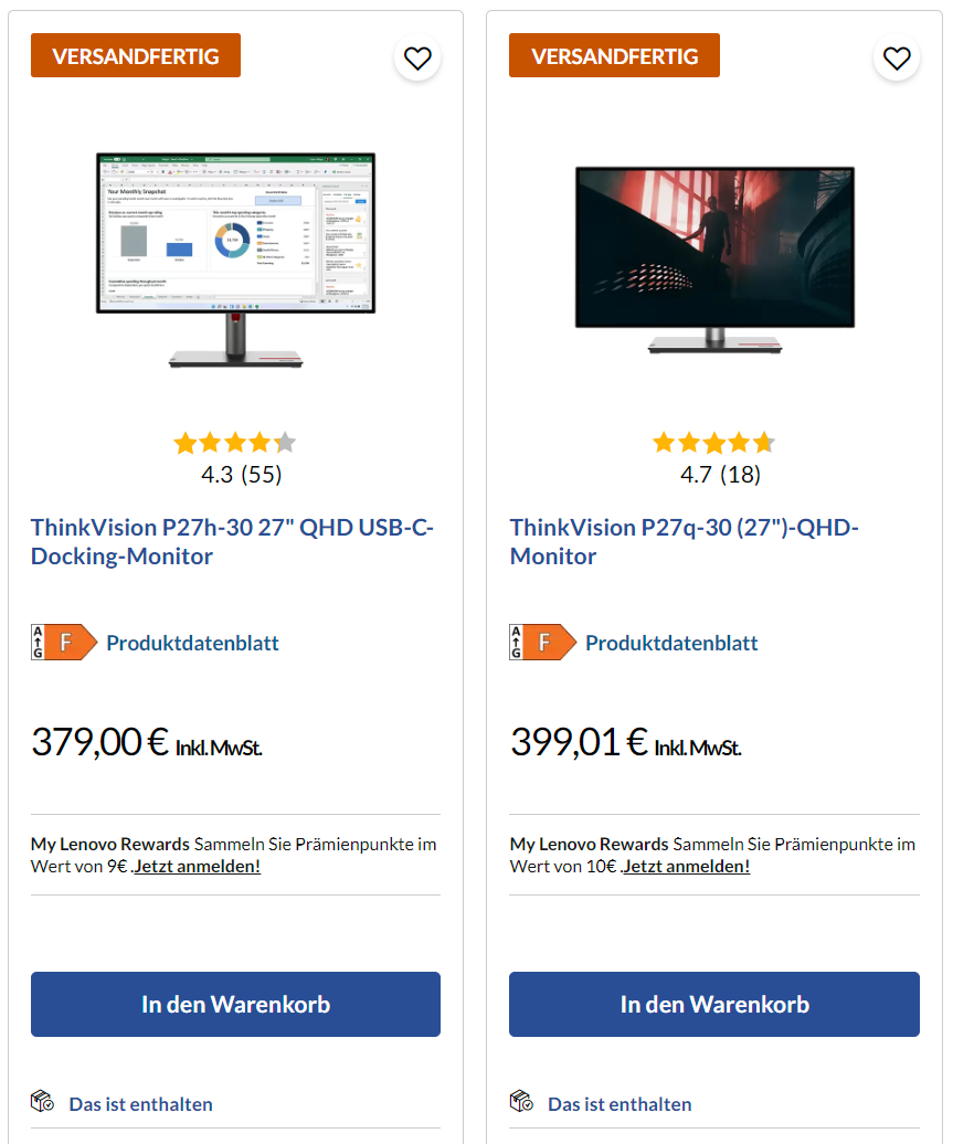

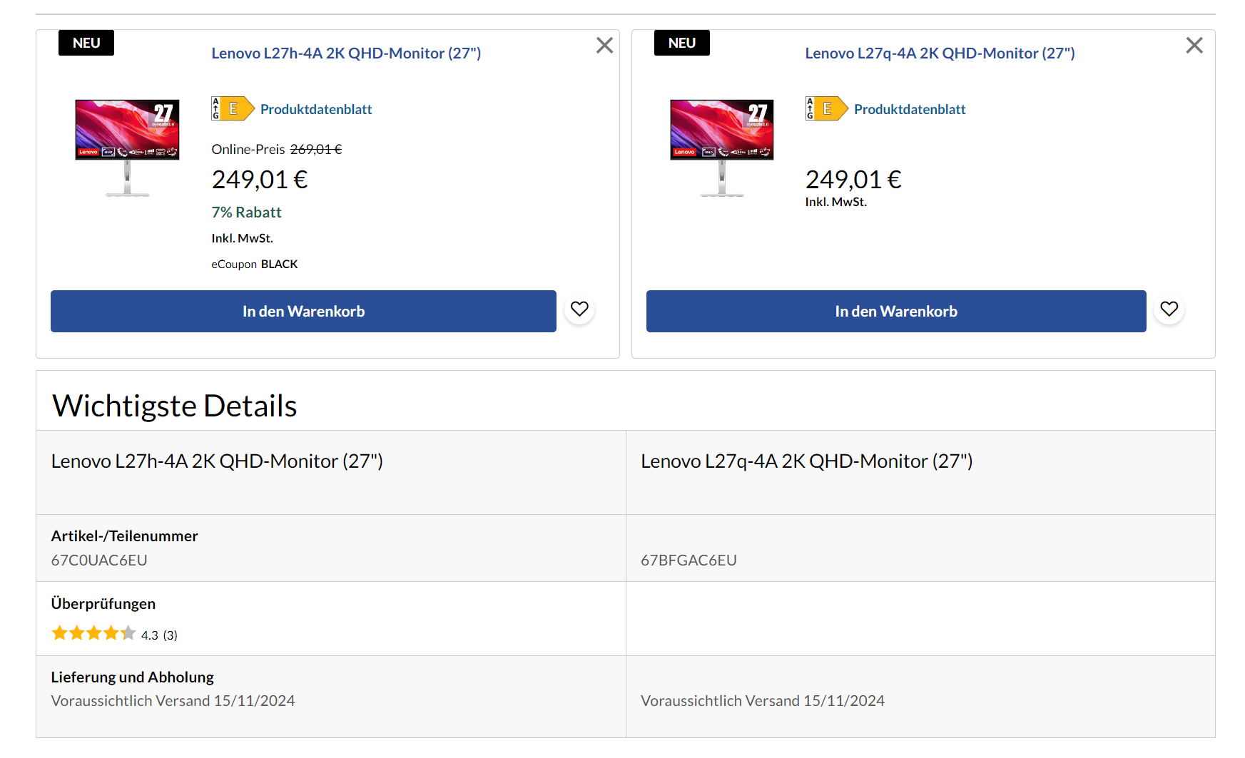

Kosten gescheite Monitore mit solchen Funktionalitäten in der Regel mehr
Halte ich für ein Gerücht! Schaue dir einfach mal ein extremes Beispiel aus der Praxis an.
Bei dem günstigeren Monitor ist ein "Dock" eingebaut, bei dem teureren braucht man noch eine 150-300€ Docking Station. Wie gesagt, ein extremes Beispiel, aber zumindest bei Lenovo sind die Monitore mit eingebauten "Dock" meist preisgleich oder schlimmstenfalls 10% teurer und das macht den Preis der handelsüblichen Docks niemals wett.
