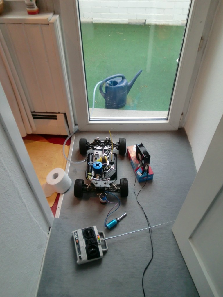

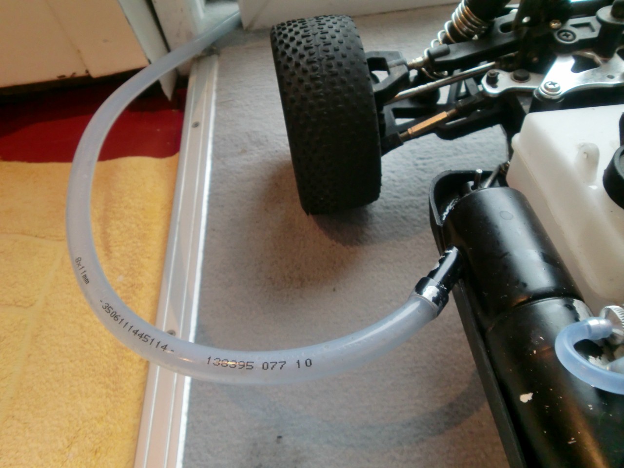

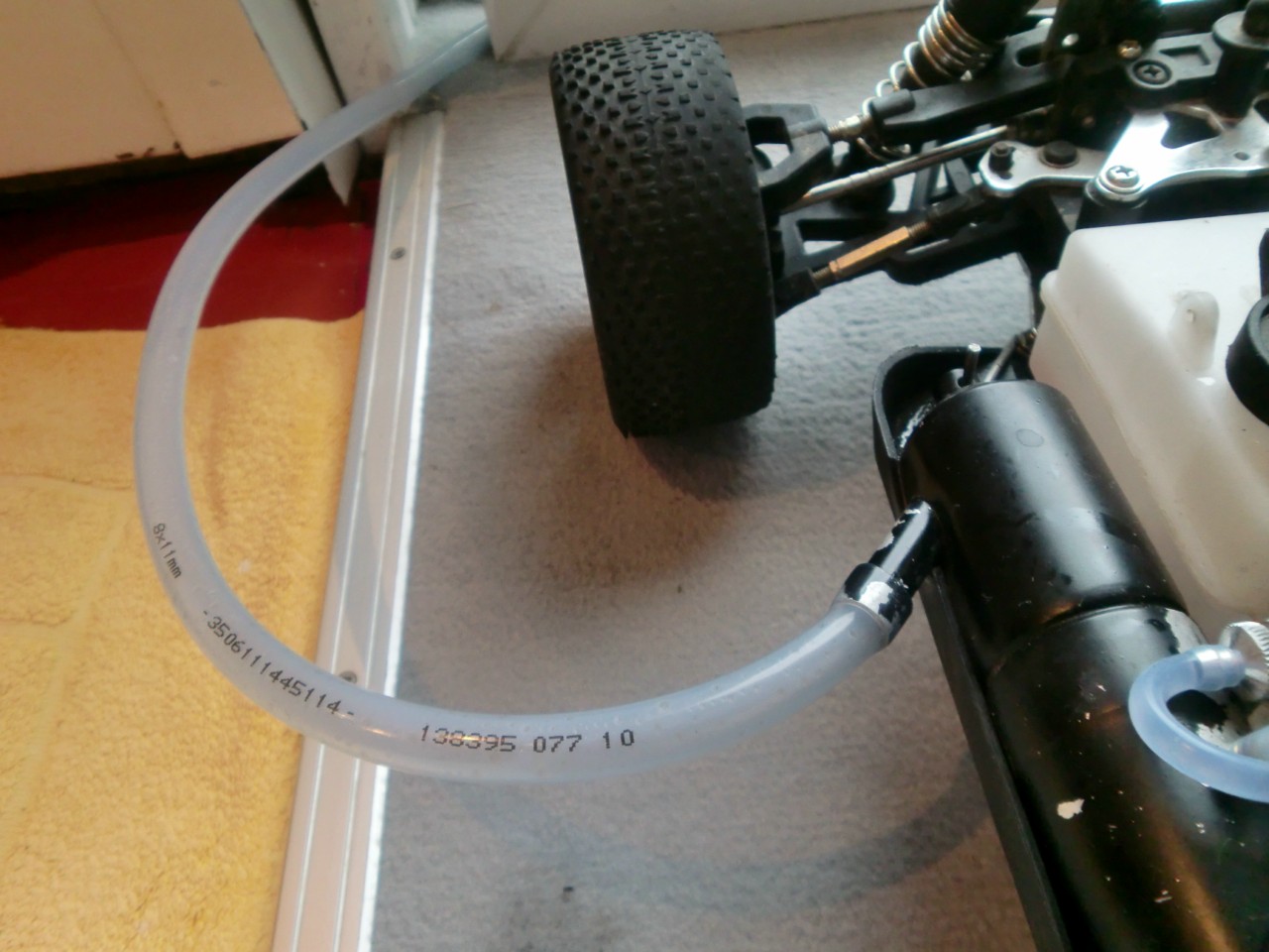

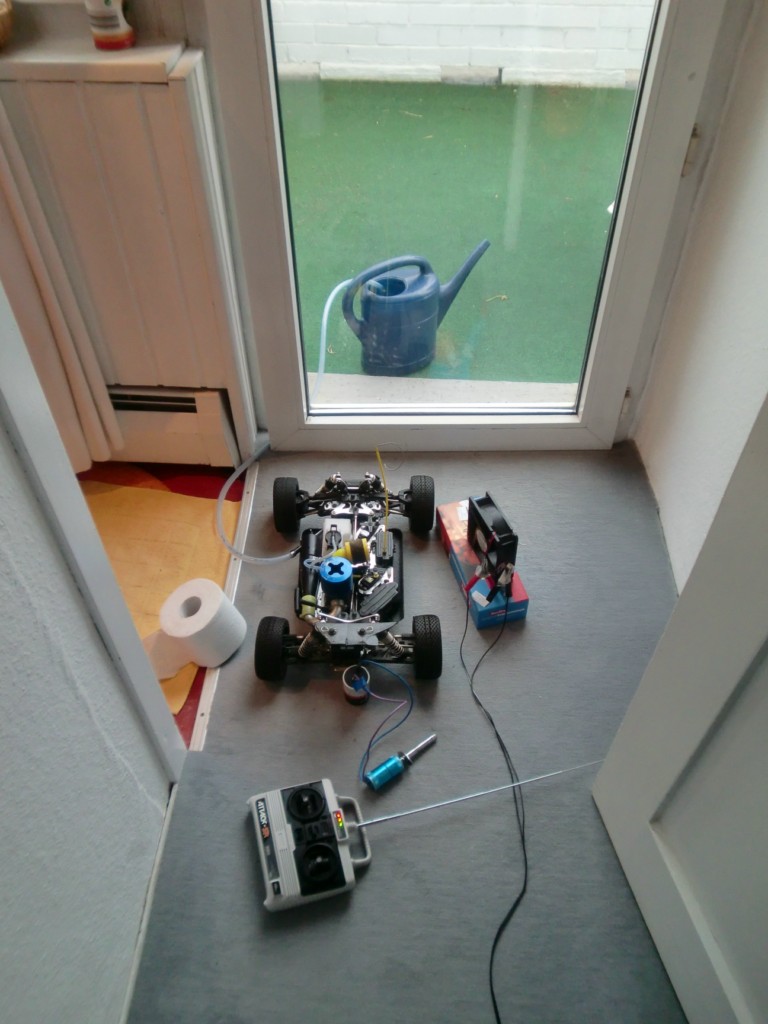

Hab einen Teststand aufgebaut :D ein Schlauch führt vom Auspuff in eine mit Wasser gefüllte Gieskanne, damit die abgase nach draußen gehen, und es nicht so laut ist.
Der Lüfter soll manuell geregelt den Fahrtwind simulieren, also für die kühlung sorgen.
Es hat alles super funktioniert und man kann gemütlich im Warmen den Motor einstellen ^^
LG
