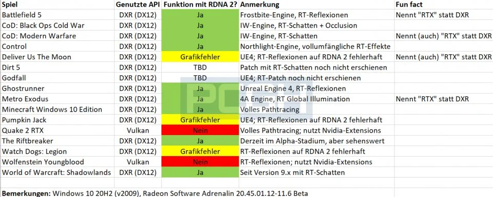

Zum Thema Minecraft RTX @ Radeon, hast du mal nen Link zu entsprechenden Tests? Ich habe keine gefunden.
(Quelle: https://www.pcgameshardware.de/Rade...6000-Raytracing-Kompatibilitaet-Test-1362034/)
Reaktionen: Wadenbeisser
Beispielsweise weil es um GPU Beschleunigung und nicht um Berechnung über die CPU geht, des weiteren nutzte das ursprüngliche Spiel eine uralte Variante der OpenCL API und ich glaube kaum das die ganzen anderen Neuerungen der asbach uralt Engine beigebracht wurden. Tauschst du die Engine aus oder mußt sie massiv umschreiben dann kannst du fast das gesammte Spiel nochmal neu aufbauen und die einfache Portierung ist so oder so vom Tisch.
Im übrigen habe ich gerade bei Golem Testergebnisse für Minecraft RTX gefunden, scheint also prinzipiell zu laufen.
Nicht zu vergessen, dass Quake 2 RTX auch unter Linux läuft. Das wäre mit DXR sicherlich nicht so einfach - zumindest habe ich noch nichts davon gehört, dass Wine bzw. Valves Proton schon so weit sind.

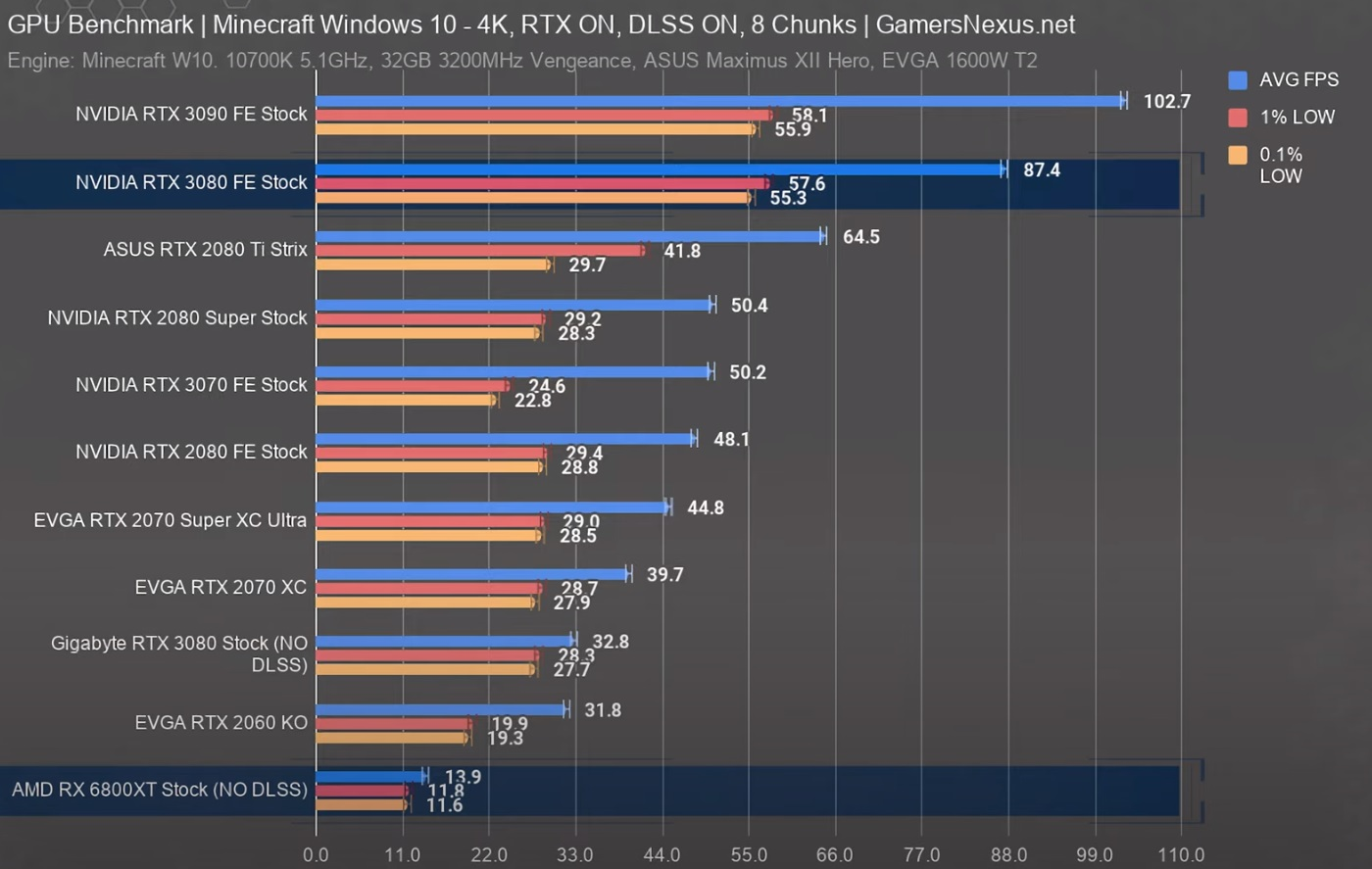

Spaß machen wird Minecraft RTX jedoch auf den AMD Karten, bis ein DLSS Äquivalent kommt, nicht:
Reaktionen: benneq
Also ich freu mich auch schon total auf solche Spiele wie Minecraft RTX. Da möchte ich selbstverständlich nicht mit wenigen fps herumkrebsen, während ich mit NVidia die 3 bis 8 fache Leistung herausbekomme. Von daher verstehe ich auch solche Aussagen in den Testberichten nicht, wenn es heißt: "Nvidia kann in diesem Duell nur noch mit Raytracing sowie DLSS punkten."
Das als "nur" zu bezeichnen ist schon etwas kurzsichtig.
Wadenbeisser schrieb:
Im Übrigen habe ich gerade bei Golem Testergebnisse für Minecraft RTX gefunden, scheint also prinzipiell zu laufen.
Ja, ist schlicht DXR - nur Quake 2 RTX und Wolfenstein Youngblood nutzen Nvidias proprietäre Vulkan Extension ... da muss halt die Khronos Version rein gepatcht werden.
