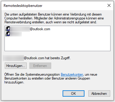

Testweise habe ich auf dem DELL dann das zusätzliche Standard-Konto meines Sohnes mit in die Remotedesktopbenutzer mit aufgenommen und darauf kann ich merkwürdigerweise eine RDP-Verbindung aufbauen. Um einen Fehler auszuschließen, habe ich auch das AdminKonto nochmals in die Liste eingefügt, es ändert sich aber nichts daran.
Kann mir das Phänomen jemand erklären? Das hatte ich noch nie. Irgendwas muss an dem Admin-Account auf dem DELL anders eingestellt sein oder blockieren. Ich kann mir aber nicht erklären was. Die Firewalleinstellungen passen und auch sonst sind alle Einstellungen identisch wie auf den anderen Rechnern.

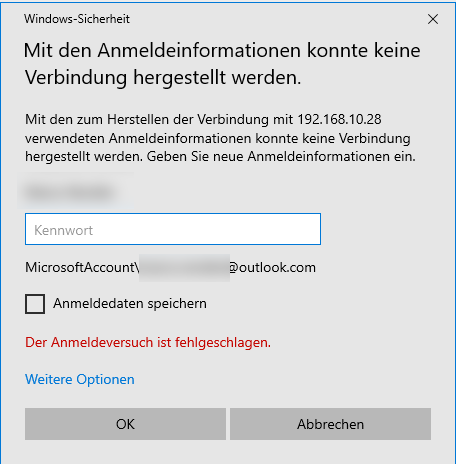

Fehler sieht dann immer so aus, wenn ich auf den DELL Adminaccount zugreifen möchte:
Ich weiß hier nicht mehr weiter. Jemand eine Idee?
