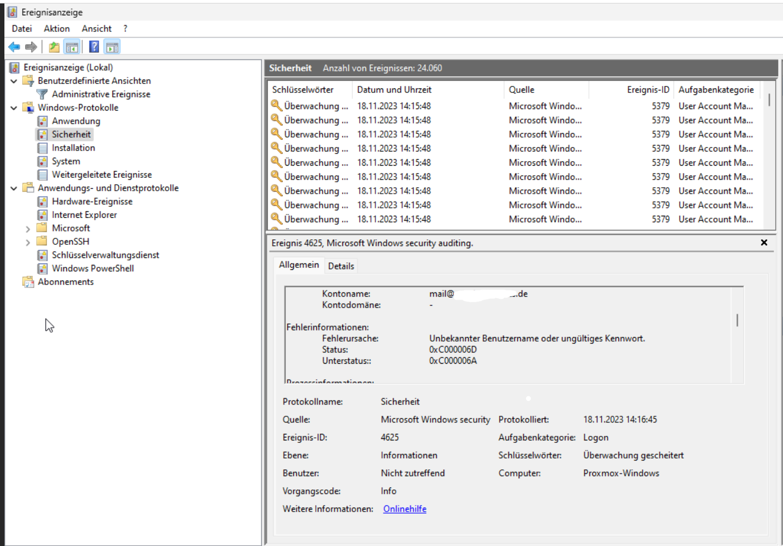

Steht irgendwas in der Ereignisanzeige vom Zielrechner?

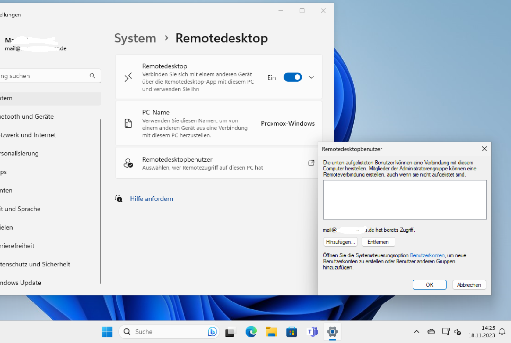

Lösche den Nutzer, der dort steht, auch wenn er stimmt und trage ihn danach erneut ein.
