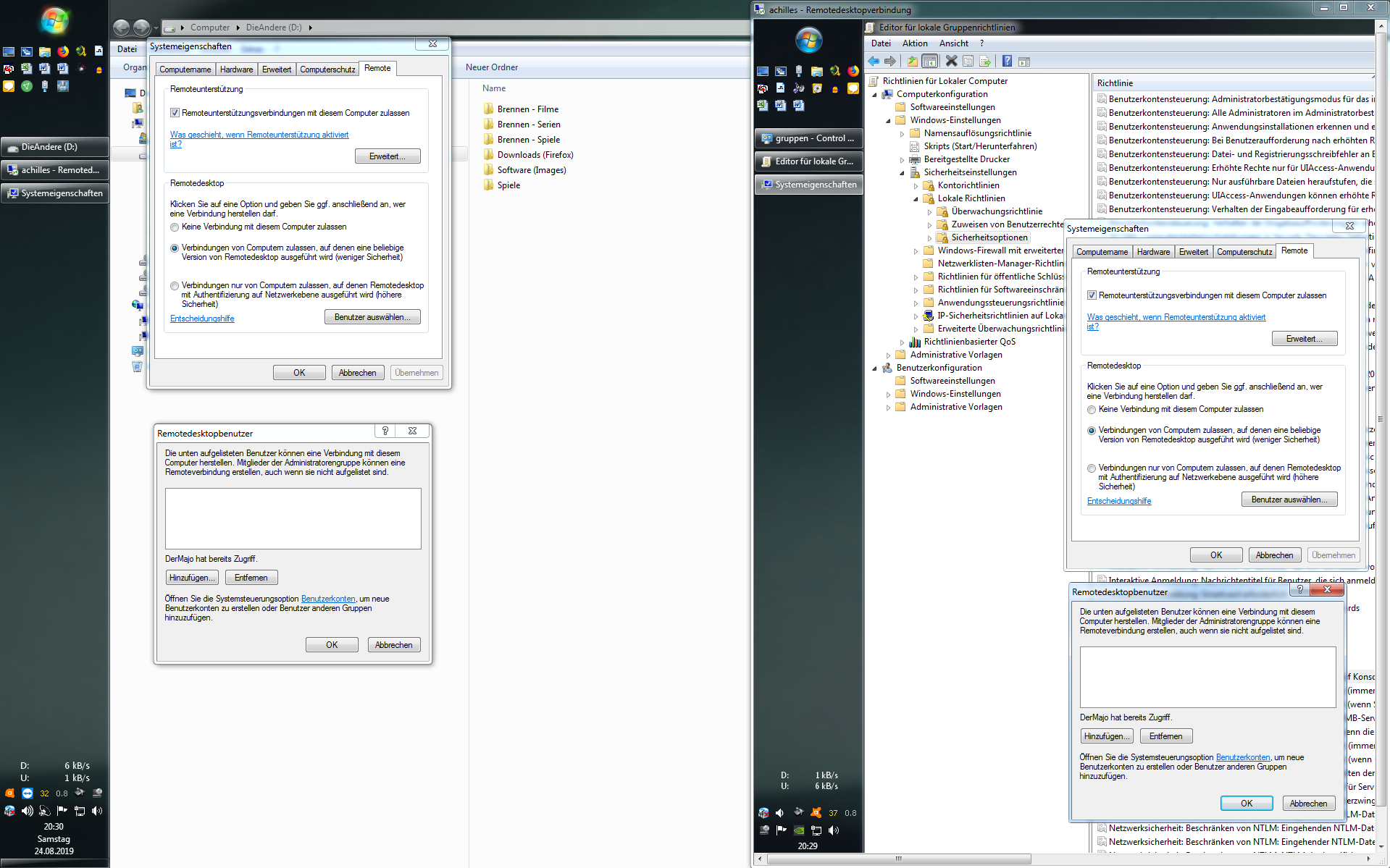

ich habe zwei PCs. Argos und Achilles. Letzterer ist neu aufgesetzt. Auf beiden PCs gibt es ein Nutzerkonto OHNE Passwort. Auf beiden PCs heißt das Konto gleich. Von Argos kann ich per RDP auf Achilles zugreifen. Hierfür muss man natürlich erstmal die GPOs ändern, was ich gemacht habe. Deaktiviert habe ich:
“Gruppenrichtlinien”
--> “Windows-Einstellungen”
--> “Sicherheitsrichtlinien”
--> “Lokale Richtlinien”
--> “Sicherheitsoptionen”
--> “Konten: Lokale Kontenverwendung von leeren Kennwörtern auf Konsolenanmeldung beschränken”
Das ganze natürlich auf beiden PCs. Aber Achilles kann per RDP nicht auf Argos zugreifen. Es wird nach dem Passwort für den Nutzer gefragt der kein PW hat. Und nein, ein PW zu vergeben ist keine Option. Es geht schließlich auch ohne (wenn man es richtig macht ;)
RDP Einstellungen sind beiden PCs gleich:

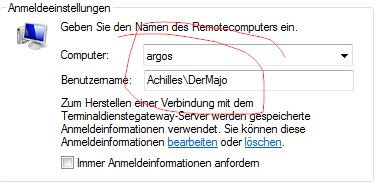

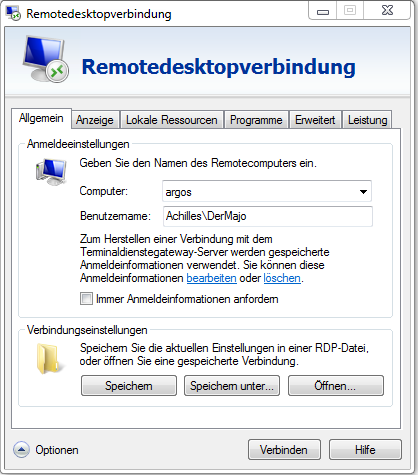

Wenn ich mich versuche zu verbinden ...

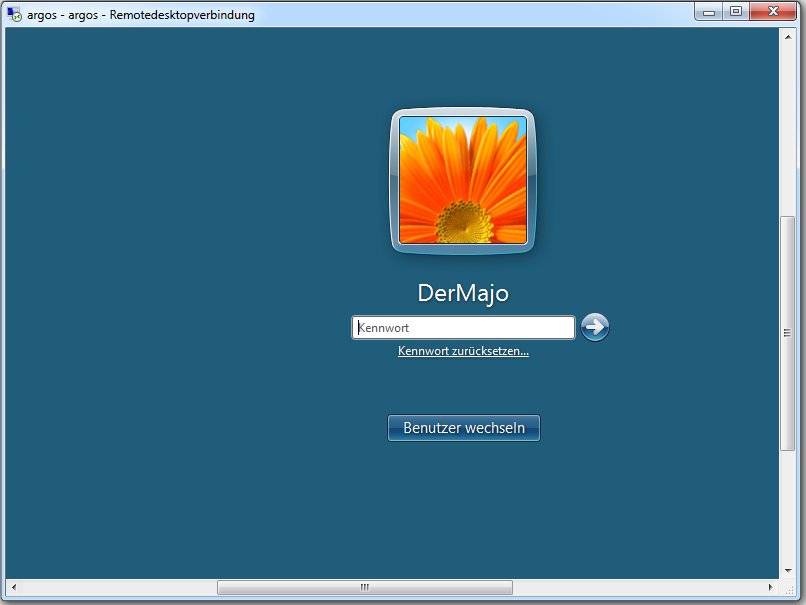

kommt das ...

Wenn auf beiden PC das Konto gleich ist, dann geht man per RDP immer noch mit dem Konto des Ziel-PC auf die Kiste. Das sieht bei Dir im Bild nicht so/danach aus.

Da hast du recht. Habe es geändert. Es wird dennoch nach einen Passwort gefragt, dass nicht existiert

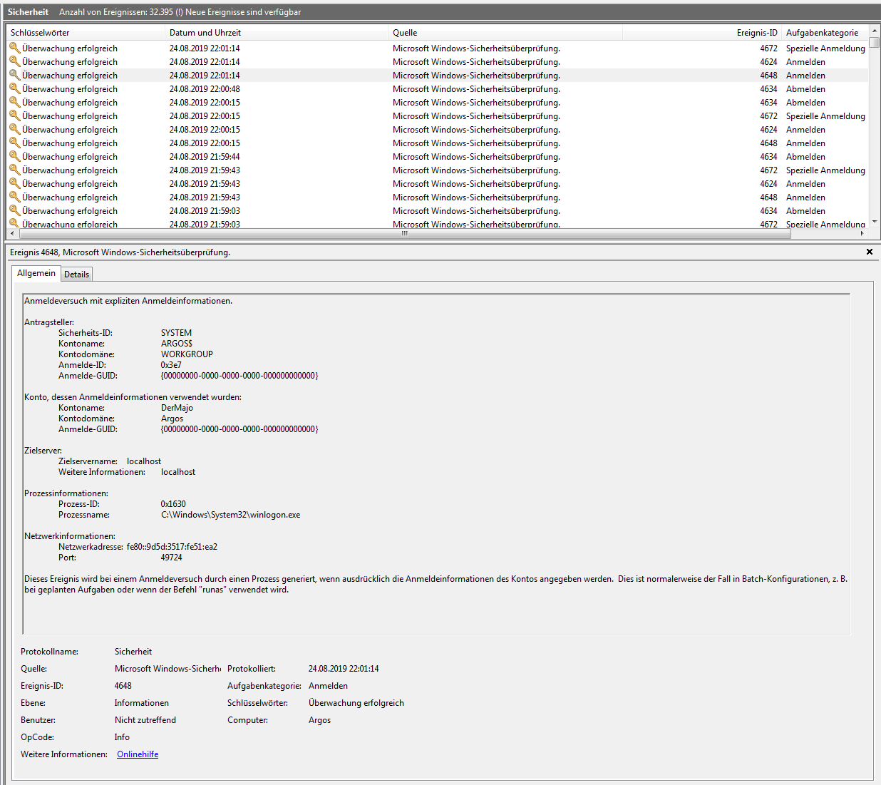

Was kommt denn konkret im Ereignisprotokoll des Ziel-PC?
