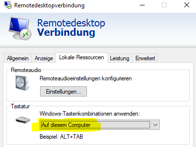

Um den Client auszuschließen kannst du in der RDP Sitzung die "Tastenkombinationen" auf den lokalen Client beschränken:
Reaktionen: Gerber_
Werde ich testen.
