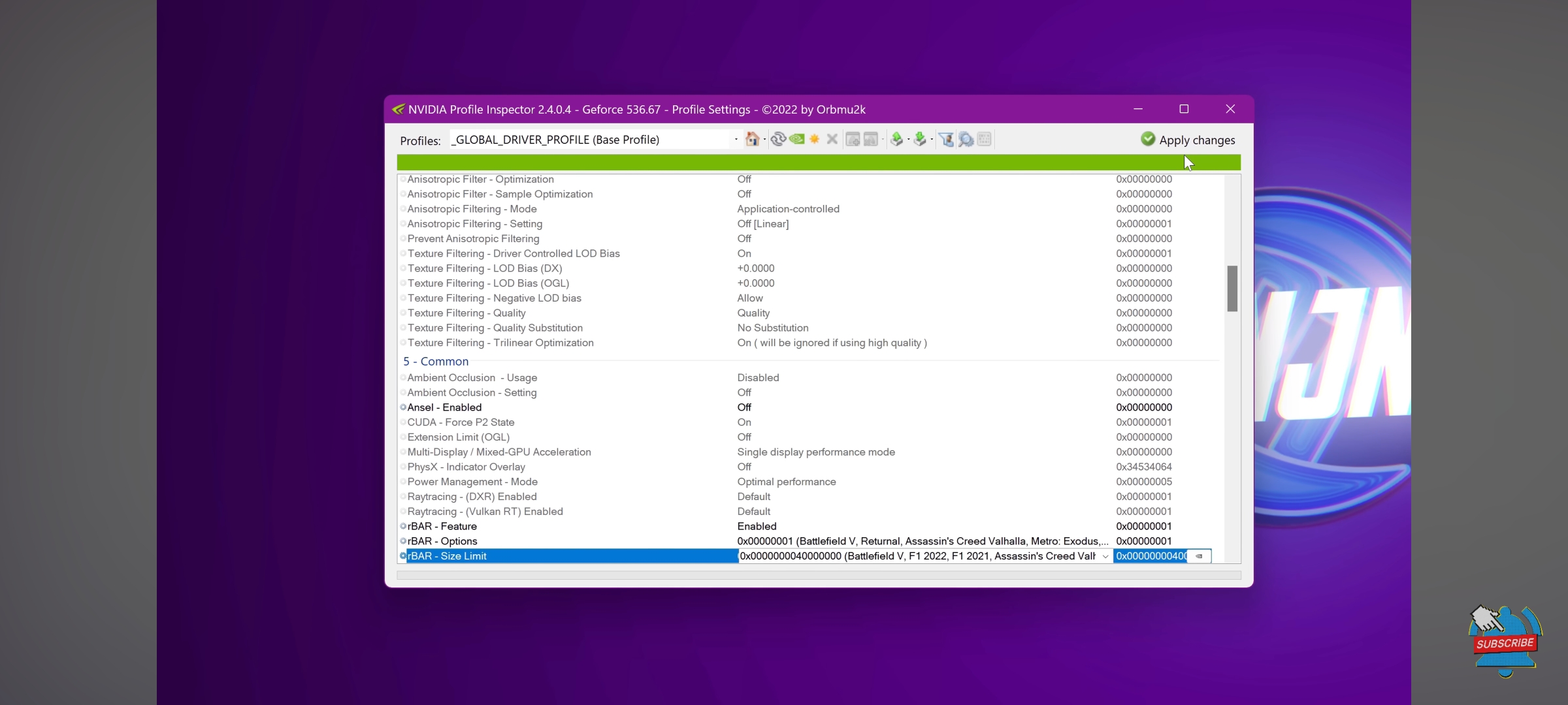

Es wurden Gegner erst später angezeigt, erst unsichtbar plötzlich sichtbar, ich konnte mich nicht bewegen und dann nach 1 sek wieder. Ich muss dazu auch sagen das ich diese Einstellungen im Nvidia Inspector auch gemacht habe ( siehe Bild ). Bei Re-Bar Size Limit hab ich das ausgewählt wie im Video, es gab aber noch einen weiteren Reiter da stand Diablo4. Vlt. Deswegen die Probleme? Das mit der Maus liegt anscheinend daran das im Uefi recht wenig Fps herrschen oder so, hab ich zumindest gelesen, also ist wohl normal das die etwas laggt.

Schau mal im Nvidia Inspector. Ich glaube, dass Diablo 4 ein extra Profil hat, eben weil die Standardeinstellung Probleme macht.
Setz mal besten mal alle Einstellungen im Inspector zurück.
Ich hab jetzt alles zurückgestellt und nun geht alles auch wenn ich die 2 Funktion im BIOS aktiviert habe. Aber ist Re-Bar dann überhaupt aktiviert in Diablo 4 ohne die Einstellungen im Nvidia Inspector ?
Ja. Der Treiber hat wie gesagt eine White List.
Wenn du oben mal von Profile: _Global_Driver_Profile... auf die diablo4.exe umschaltest, dann müsstest du sehen können, das es hier explizit eingeschaltet ist mit einer speziellen Einstellung für Diablo 4.
Es ist nur inaktiv für alle Spiele die kein Profil haben, sofern du es im Inspector nicht global aktivierst.
Ja hab es kontrolliert und gesehen. Dann lag es wohl an dieser Globalen Funktion das Diablo 4 dann Probleme gemacht hat.
Nein, damit guckst du nur in die Profile. Du hast nichts umgeschaltet. Nach wie vor solltest du zuerst mit GPU-Z gucken, ob ReBAR nun überhaupt komplett aktiv ist.
Re Bar ist aktiv. Ich hab wie gesagt die 3 Sachen wie im Video aktiviert und der Punkt mit dem Size Limit hat wohl die Fehler verursacht, weil Diablo 4 da einen extra Abschnitt hat.
