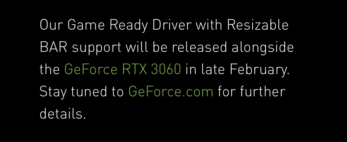

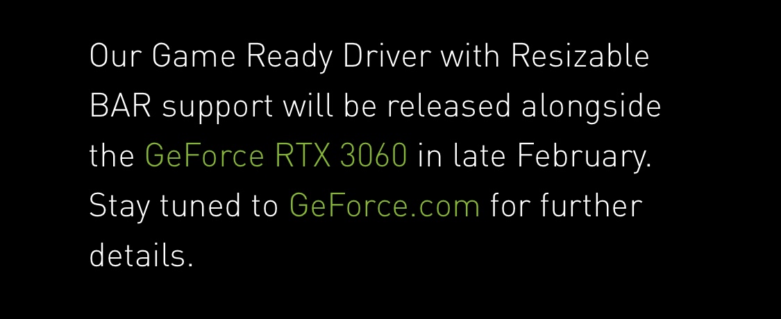

Das steht auf der Nvidia-Page deswegen dachte ich das wird über die Treiber „freigeschaltet“.

Ich kann mich da auch irren, ich hatte (war sogar hier) mal gelesen das die Karten selbst ein vbios update benötigen würden.
Maybe hat sich das geändert , auf diversen (alten) AMD karten gehts ja auch problemlos ohne Bios update.
Reaktionen: 0ssi
@xiNN
Das gilt auch nur für die 3060. Die vorherigen Karten werden wohl alle ein neues vBios benötigen zusätzlich zum neuen Treiber.
Zitat aus der CB News
Resizable BAR für GeForce kommt in Kürze​
Bereits kurz nach der Vorstellung von AMD Smart Access Memory hatte Nvidia auf Anfrage eines Magazins bestätigt, dass man an einer vergleichbaren Lösung arbeite. Im Zuge der CES 2021 werden die Pläne konkreter: Nvidia kündigt Resizable BAR für die GeForce RTX 3000 an. Dabei soll die ebenfalls neu vorgestellte GeForce RTX 3060 die Funktion direkt zum Start Ende Februar unterstützen, was auch für nachfolgende Modelle gelte. Andere Desktop-Grafikkarten der RTX-3000-Serie sollen aber erst im März per VBIOS-Update dafür fit gemacht werden. Die neuen Notebooks mit RTX 3000 Mobile sollen Resizable BAR bereits zum Marktstart in den kommenden Wochen unterstützen."

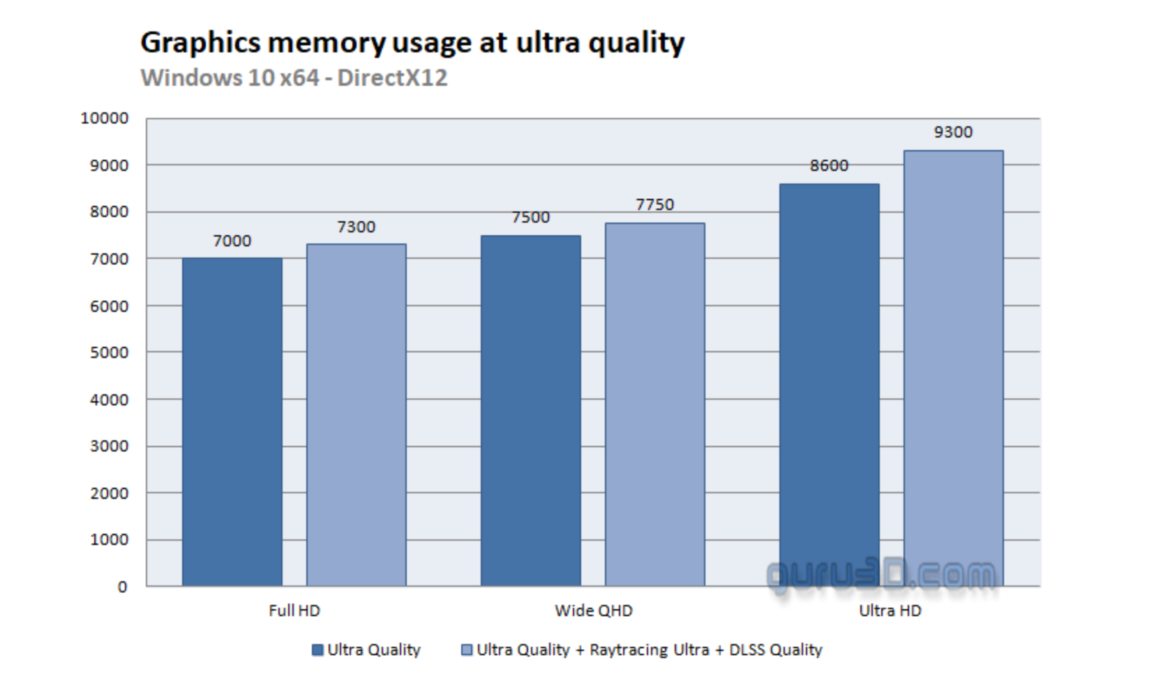

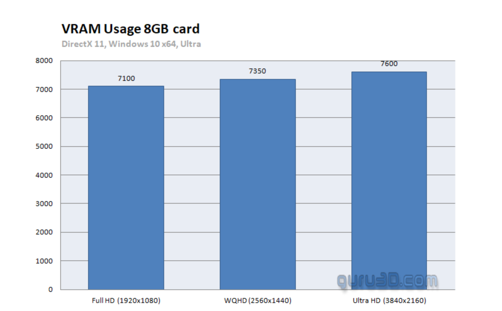

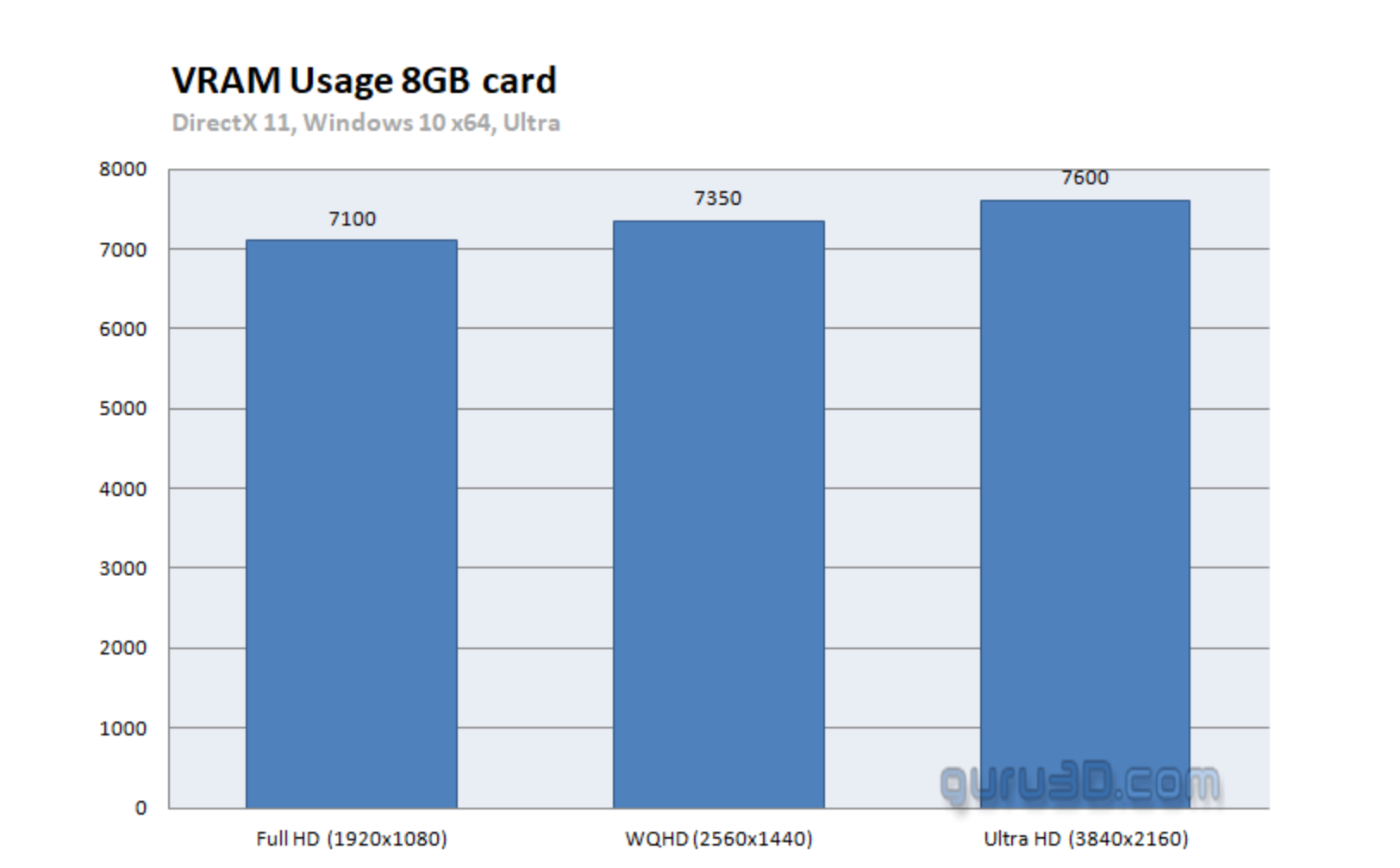

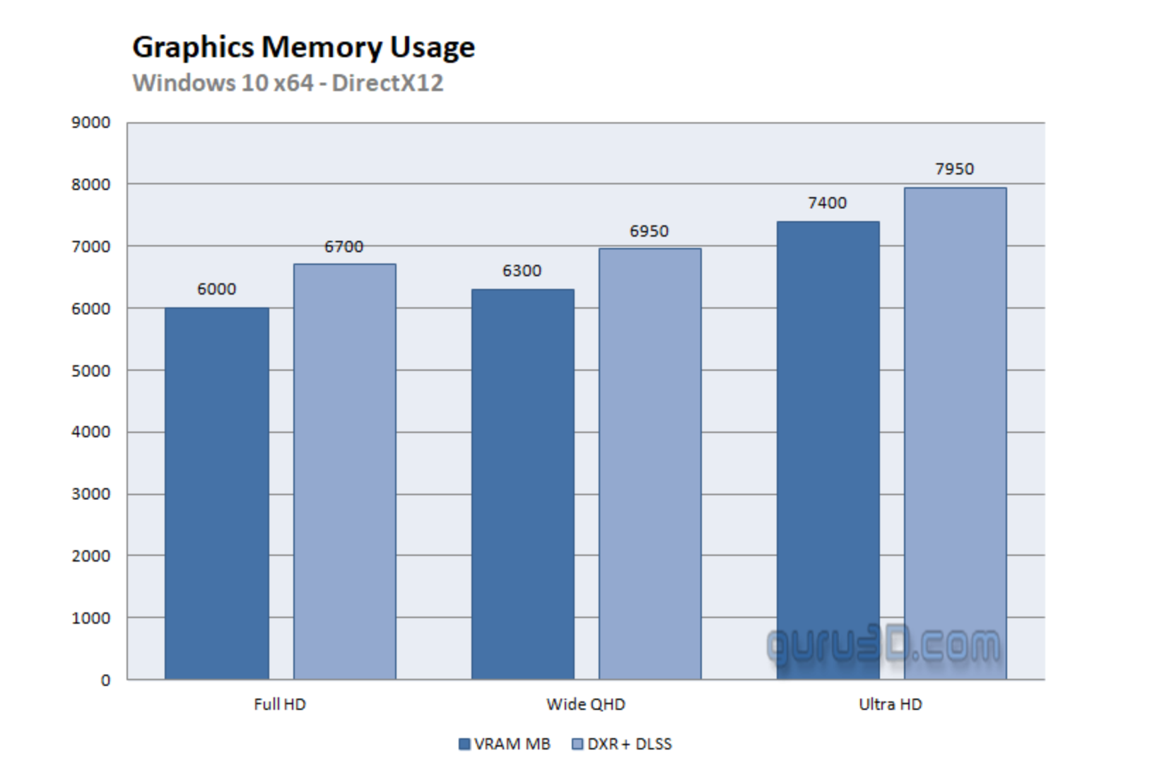

Alleine bei den 3 Spielen hier ist es halt Essig mit 6GB.
Nacheinander: CP2077, WDL:L, FS2020
Und man will ja auch Raytracing (mit DLSS) nutzen..
