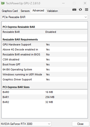

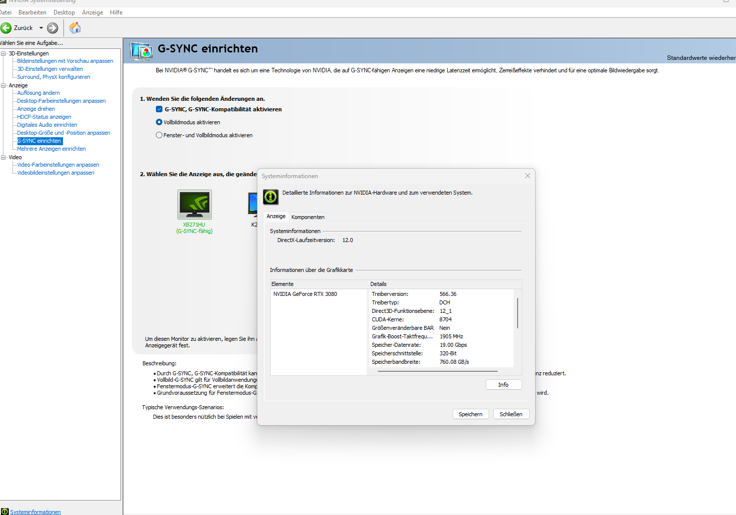

ich hatte eine Plattform wechsel von AM4 auf AM5 und bekomme Resizable Bar "nicht zum laufen".
Ich habe es im BIOS aktiviert, aber laut GPU-Z ist es im BIOS auf disabled.
Wo ist hier der Wurm?

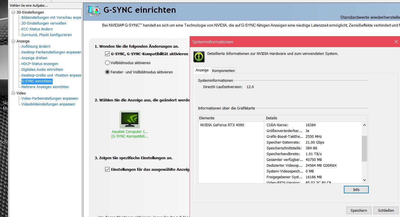

Was sagt die Nvidia-Systemsteuerung? -Systeminformationen: "Größenveränderbar"

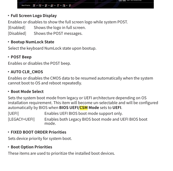

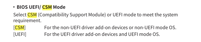

GutenTag schrieb:
Resizable Bar funktioniert nur im Uefi Modus, du hast wahrscheinlich CSM aktiviert und solltest diese Einstellung ändern.

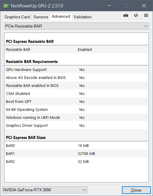

Nein, das muss auf Disabled stehen und lt. GPUZ hast du es auch auf Disabled :x.
Edit: So muss das aussehen. Dir fehlt einfach nur die Aktivierung von rBAR im UEFI. Siehe #7.
Edit2: Ganz überlesen, dass du das ja schon aktiviert hast. Dann mal UEFI/VBIOS checken/updaten.

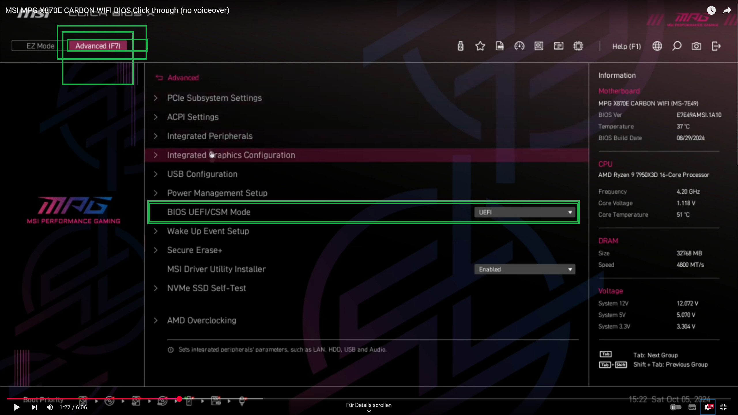

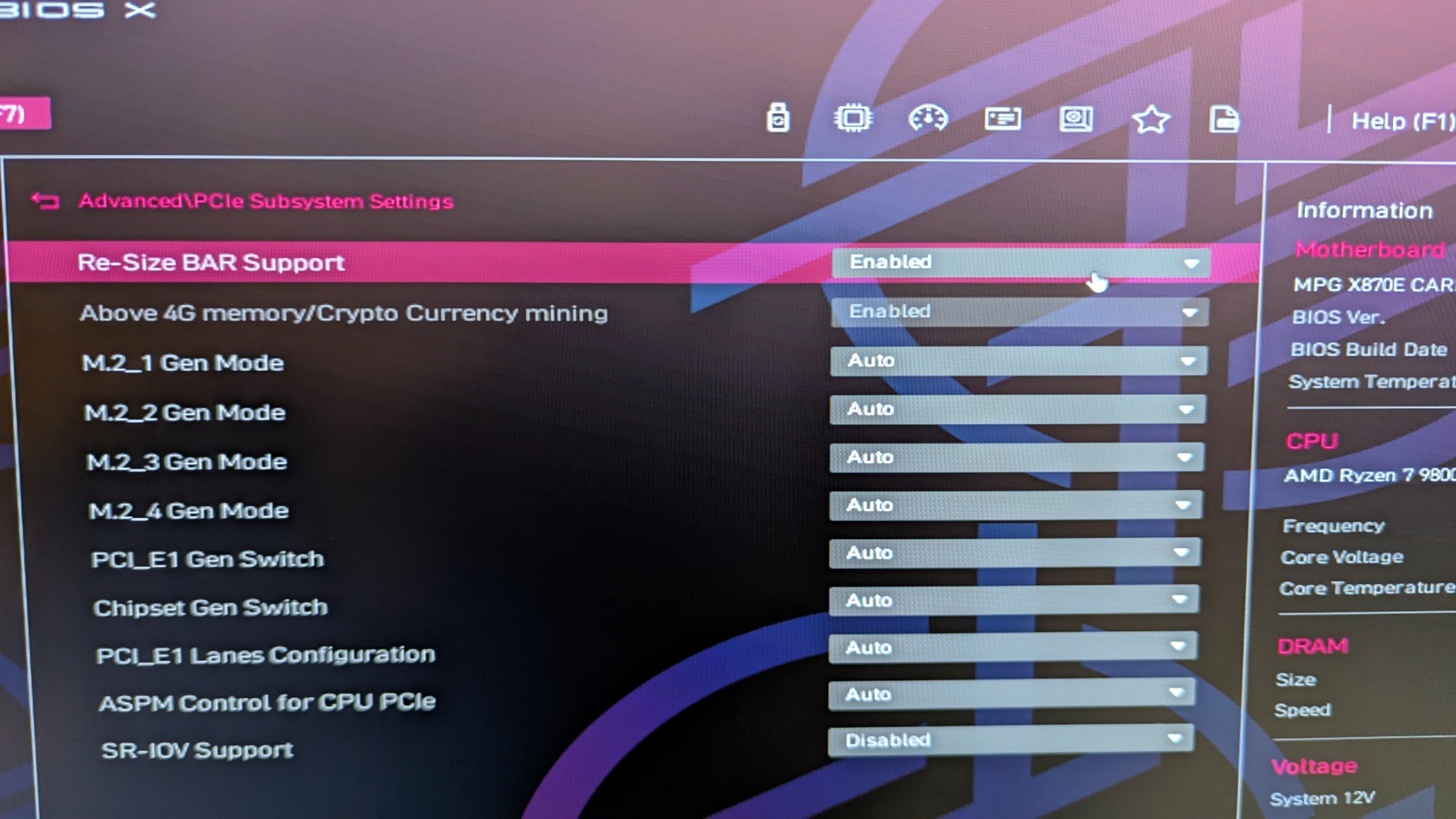

im UEFI unter Advanced:
und unter Boot:

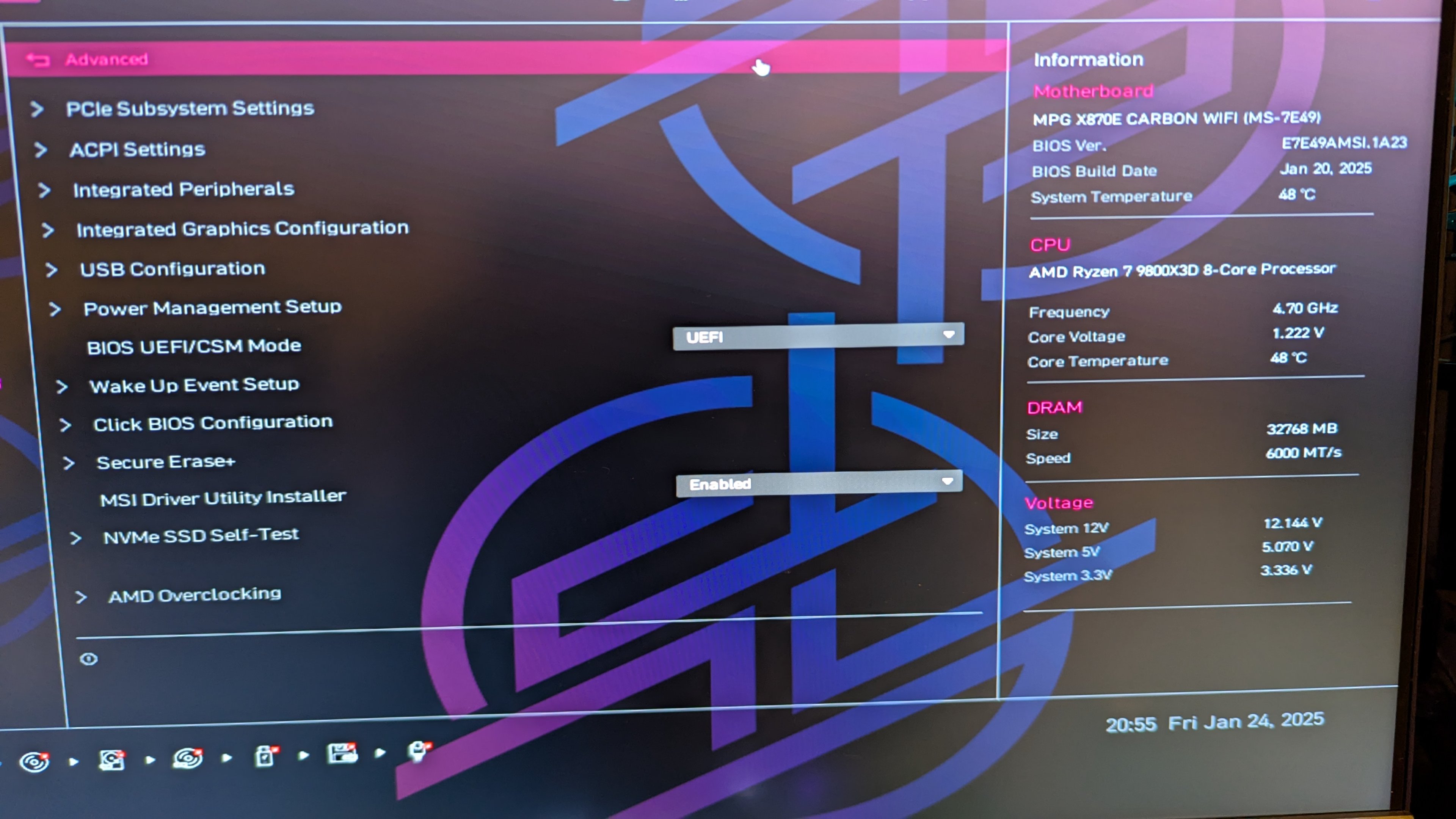

Danke habe es gefunden im BIOS und es ist auf Uefi.
So ist es dich richtig?
