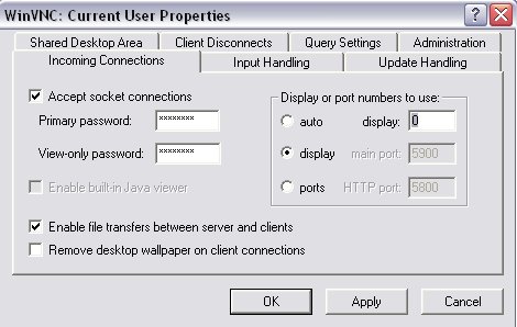

globalplayer schrieb:
Im VNC Viewer, oder wo ?
Du hast angegeben, 5801/5901 freigegenben zu haben, das musst Du im VNC Client als Server Ports eintragen und im Viewer natürlich auch, damit der Viewer weiß, über welchen Port er den Client erreichen kann und damit auch der client weiß auf welchem Port es der Viewer versuchen wird.
Im Anhang ein Bild vom Client. Dort sieht man in der rechten Spalte die Portsettings. Sind zwar ausgegraut aber gültig. Kann man ändern, wenn man ports anwählt.
Diesem Screenshot entsprechend forwardet mein Router die Ports 5800/5900 an meinen PC. Außerdem hat der Router eine dynamische IP. Wenn ich nun unterwegs bin und zu Hause meinen Rechner erreichen möchte, tippe ich in einen Internetbrowser http://"dyndnsadresse": 5800. Dann kommt eine Passwortabfrage, die ich dem Screenshot entsprechend in der linken Spalte definiert habe.
Wird das Passwort eingeben und besätigt, so erhalte ich über ein Java Applet Zugriff auf den Rechner. Den VNC Viewer brauch man nicht unbedingt. Er stellt eine Alternative zum Borwserverfahren dar.

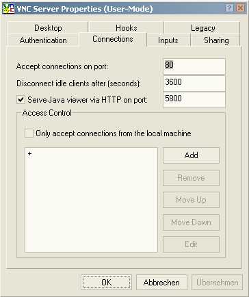

Hmm....im Viewer ?
Geht bei mir nicht. Da es beim Viewer keine solche Option gibt:
Die Server Konfig sieht auch anders aus:
Hmm....im Viewer ?

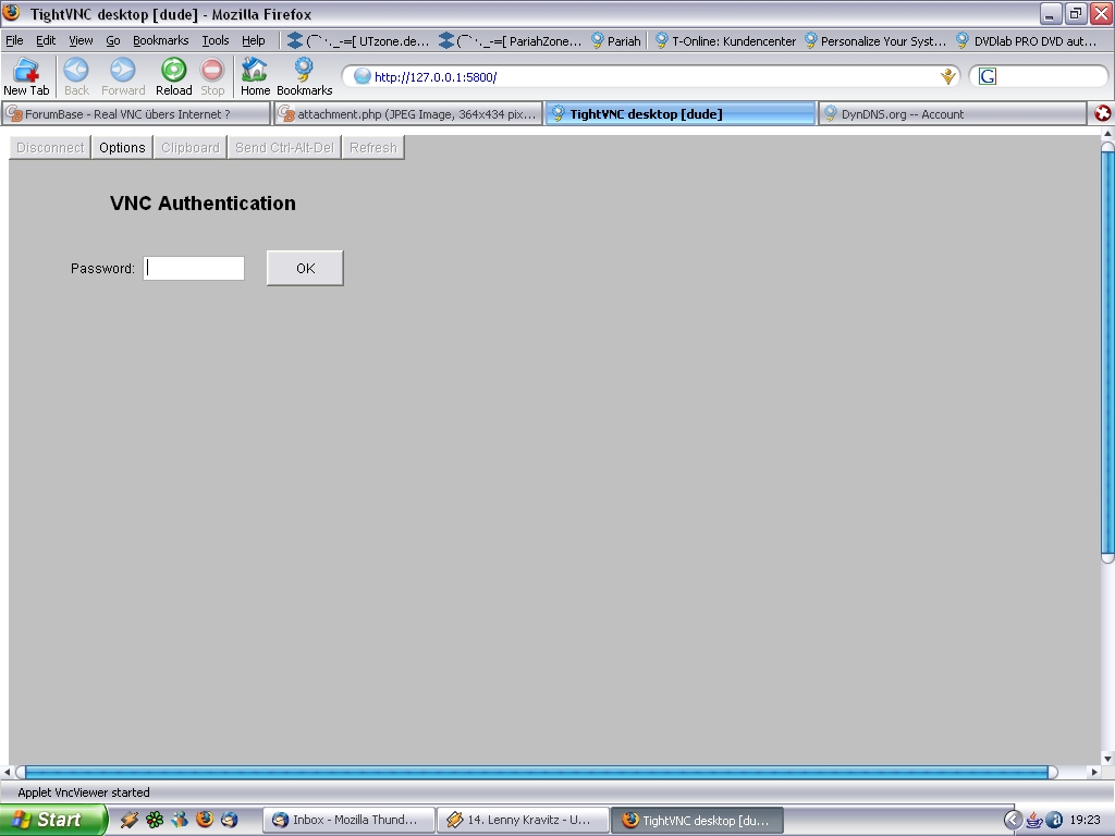

Ich weiß nicht, wie andere User das sehen, aber ich halte die Java Variante via Internet Browser für unkomplizierter.
Aber wenn Du den Viewer nutzen möchtest, dann wird dort ein kleines Adressfenster ebenfalls nach der IP oder dynamischen Adresse des Remote PCs fragen.
Im Anhang ist ein Screenshot der java Variante zu sehen. In der Adresszeile steht im Moment statt der dynamischen Adresse der Form http://location.server.net:5800 die lokale IP 127.0.0.1, da ich zu Hause bin und trotzdem den VNC Client erreichen möchte.
Deine Serverkonfig sieht so aus, als ob meine Beispiele bislang dazu passen. Also solltest Du Dich darum bemühen, Deinen Router (hast Du nun einen oder nicht?) die Ports 5800/5900 an Deinen Remote PC zu forwarden. Wenn Du z.Zt. an dem später zu kontrollierenden PC sitzt ist dies der besagte Remote PC im Moment.
Desweiteren muss der Router eine dynamische Adresse anpingen. Das musst Du ebenfalls im Router eintragen, nachdem Du einen Account samt Adresse Deiner Wahl bei z.B. www.dyndns.org angelegt hast.
