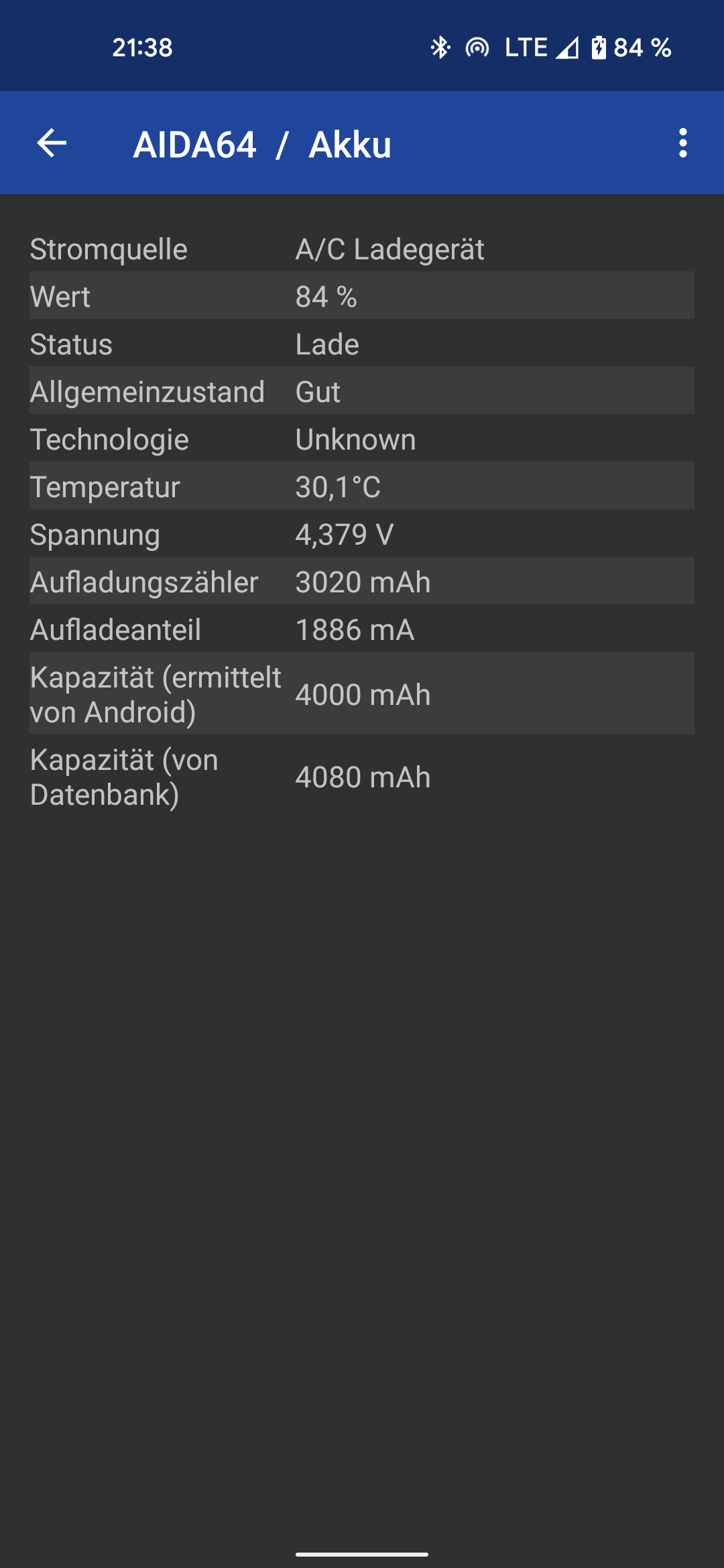

Mein Pixel 5 lädt laut Aida64 mit ~2000-2800 mA.
Was gar nicht stimmen kann, da es offiziell nur mit 18 W PD2.0 lädt.
Wobei ich diese Umrechnungen noch nie kapiert hatte.
Und wo ist das Problem? Selbst mit 5Volt und 3A käm es nicht über 18W hinaus.
Nehmen wir an Du hast die 2800 mA bei ca. 70 % Ladezustand beobachtet, typischerweise liegt die Ladespannung da bei ca. 4,2 Volt (Handakkus gehen allerdings bis 4,4 Volt hoch).
Das macht dann 4,2 V * 2,8 A = knapp 12 Watt.
Heißt: ziemlich wenig, heutzutage.
Korrekt, wobei man sich durch die diversen Angaben nicht verwirren lassen darf: es gibt verschiedene Ansätze, aber am Ende kommt immer die Ladespannung für einen LiOn-Akku raus. Also so zwischen 3,8 bis 4,4 Volt.
Die diversen Angaben die man von den Herstellern findet (z.B. 5, 9 , 12 Volt und solche Geschichten) beziehen sich lediglich auf die verschiedenen Stationen wo die Spannungswandlung stattfindet. Teils im Ladegerät, teils im Handy selbst, hat halt diverse Vor- und Nachteile bezüglich Temperatur, Komplexität etc.
Reaktionen: 3dfx_Voodoo5 und CyrionX
