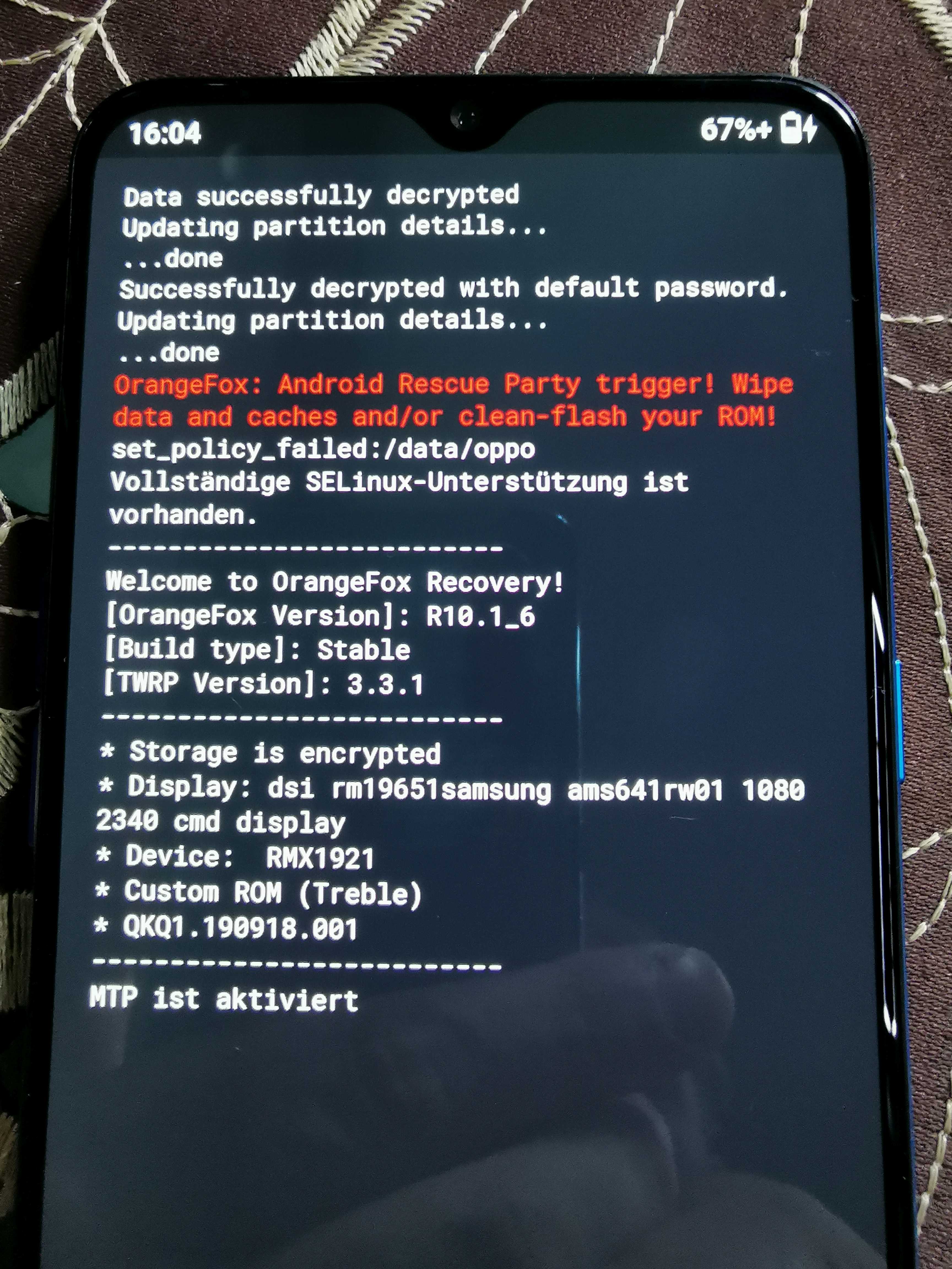

Mein Bruder hat ein Realme XT und irgentwie hat er es geschaft dass das Betriebssystem weck ist, eigentlich sollte ein Update installiert werden. Das Smartphone bootet stürzt ab und bootet dann in den Recovery Mode. Wir habe es schon mehrmals versucht neu zu flashen was aber nicht hinhaut. Was kann man machen ?

Ok, das sieht aus, als ob gar kein OS installiert ist. Im schlimmsten Fall ist ein kompletter Wipe erforderlich, interner Speicher sollte dabei erhalten bleiben.

Das ist doch ein custom recovery wo das gerät reinbootet.
Kann man ja gut auf den bild erkennen: twrp recovery.
Somit ist das Gerät schonmal gehackt worden (root).
Schwer zu sagen was da jetzt vorgefallen und was gelöscht ist.
Auf jeden Fall kann man so nicht ohne weiteres die Stockrom aufspielen.
Da muss man wissen welches Customrom welche version genau da drauf war,
und dieses auf eine sdkarte kopieren und über das twrp flashen.
Auch wipe data factory reset wird nötig sein.

Im Prinzip hat dieser Link hier die Anleitung um alles nochmal neu aufzuspielen https://forum.xda-developers.com/realme-xt/how-to/guide-unlocking-unbricking-custom-t4045505
Ich würde die Downgrade Anleitung vom Link probieren kann, da dort geschrieben wurde dass es zu einem Brick kommen kann wenn man von Pie auf Android 10 updated mit einer Custom Rom.
Downgrade guide : <- Für TWRP, weiß nicht ob es mit Orangefox genauso funktioniert.
Prerequisite:
In case you are in realme UI (Android 10) and want to roll back to android pie for any reason, you need to backup your data and flash stock pie A16 via TWRP
Step 0 : Back up your data and download stock A16 firmware from the links section below
Step 1 : Go to TWRP and flash stock pie
Step 2 : Flash stock pie again
Step 3 : Format data and reboot

Das Smartphone bootet aber nicht mehr ich kann also kein ADB aktivieren am Smartphone. Hab bisher immer den interen Speicher benutzt da ich keine SD Karte hier hab.
Dann musst du eine sdkarte besorgen eine billige 16 gb reicht dafür.
Ganz normal mit fat32 formatiert.
Dann die .ozip datei daraufkopieren mit ein kartenlesegerät am pc oder über ein
anderes Handy.
Oder man kopiert die .ozip auf den internen speicher im rootverzeichnis, falls es es möglich
ist während der recoverymeldung am handy - das am pc über usb anschliessen.
weil da was von mtp modus steht, vielleicht klappt das ja sogar.
Und dann (die sdkarte in das realme xt einbauen und) wie bereits beschrieben das handy
einschalten mit powerknopf und lautstärketaste beides zusammen gedrückt halten bis
ein menü erscheint und von dort aus geht das dann.
