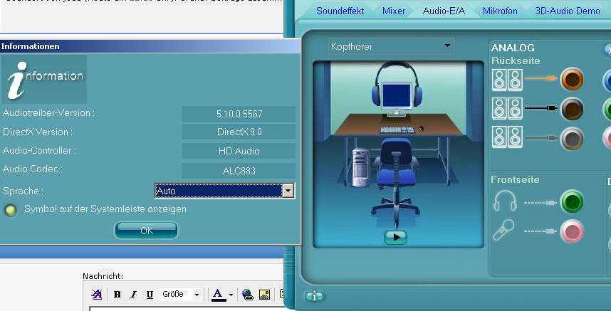

Welchen Treiber benutzt Du? Evtl mal bei den Anschlusseinstellungen etwas umstellen. Benutzt Du den richtigen Ausgang/Eingang? Hast Du mal Boxen getestet?
Ich verwende den 6.0.5713 und ich kann ncihts an den Anschußeinstellunge ändern

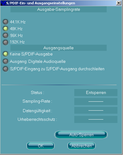

Digiport und Headset?
Nein Headet am normalen Line-Out, doch digiport obwohl nichts drin aktiv
Dann deaktiviere den Digiport, dann kannst Du auch bei analogen Geräten etwas einstellen?
