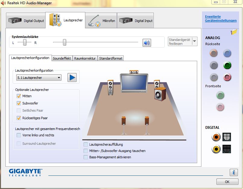

ich hab mal einen screen vom manger gemacht ( im anhang) . wie ihr seht erkennt er 2 anschlüsse, es hängen aber noch weitere 2 dran -.-
@Darkfight-666: Und weiter? das bringt mir auch nichts, es geht ja nicht draum das er es falsch erkennt, sondern garnicht.

Hast du schon mal versucht - oben rechts- auf Erweiterte Geräteeinstellungen den Dialog ein zu schalten?
Oder verstehe ich dich falsch?
Ach so, jetzt verstehe ich erst was du meintest. Was sind das denn für Geräte die nicht erkannt werden, und ist es egal an welcher Buchse du ein nicht erkanntes anschließt?
