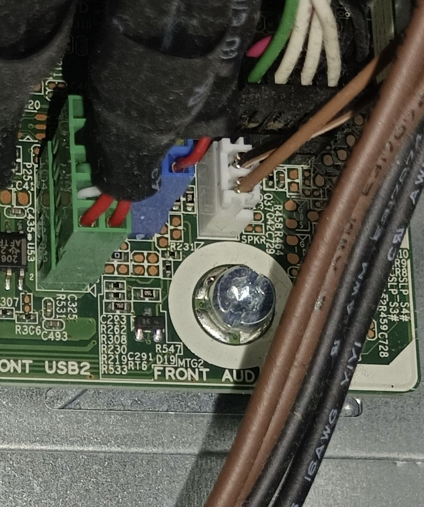

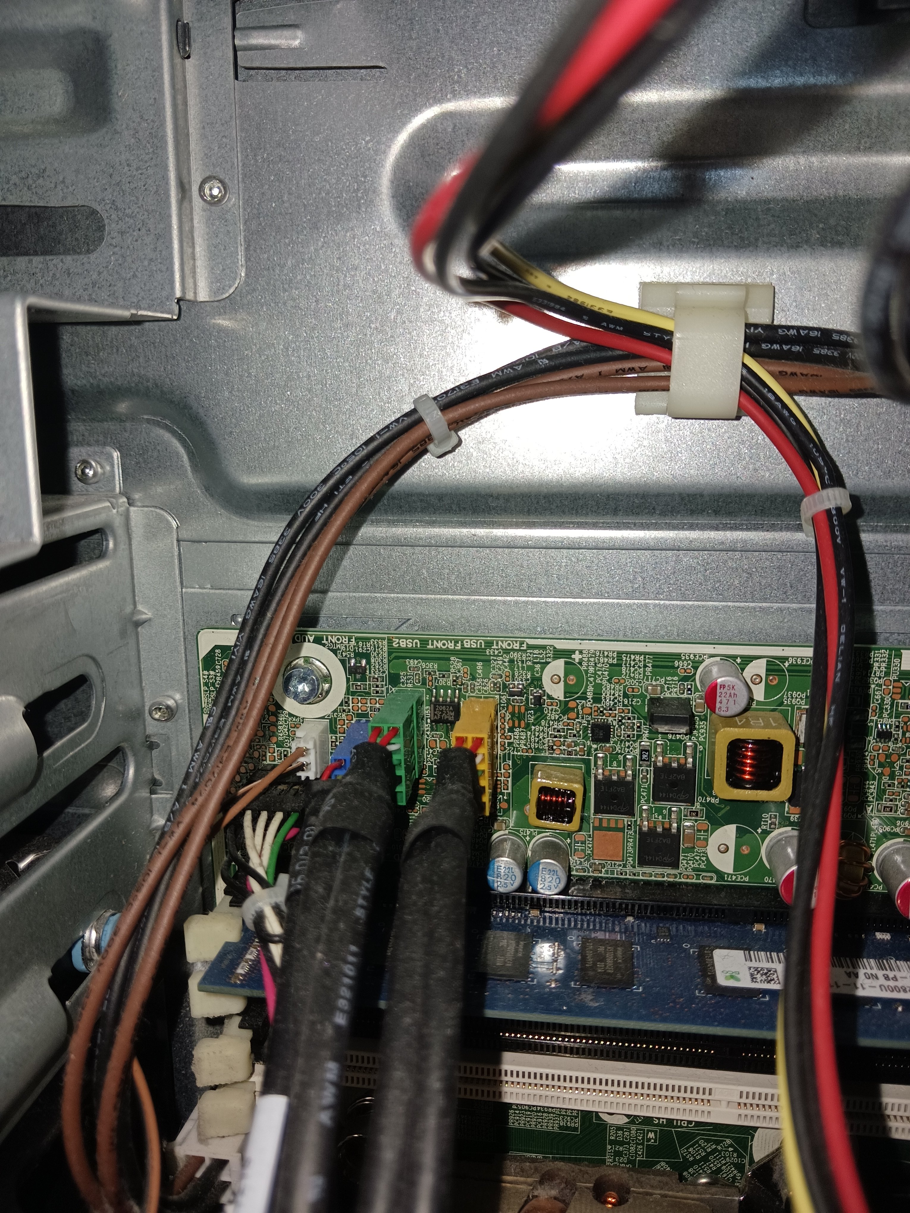

Ich habe ein Rechner Von HP Compaq Elite 8300 MT
und Möchte das Die vorderen Kopfhörer anschlüsse gehn... (siehe bild 1)
Ich hab Keine ahnung warum,wieso,weshalb die nicht gehn....

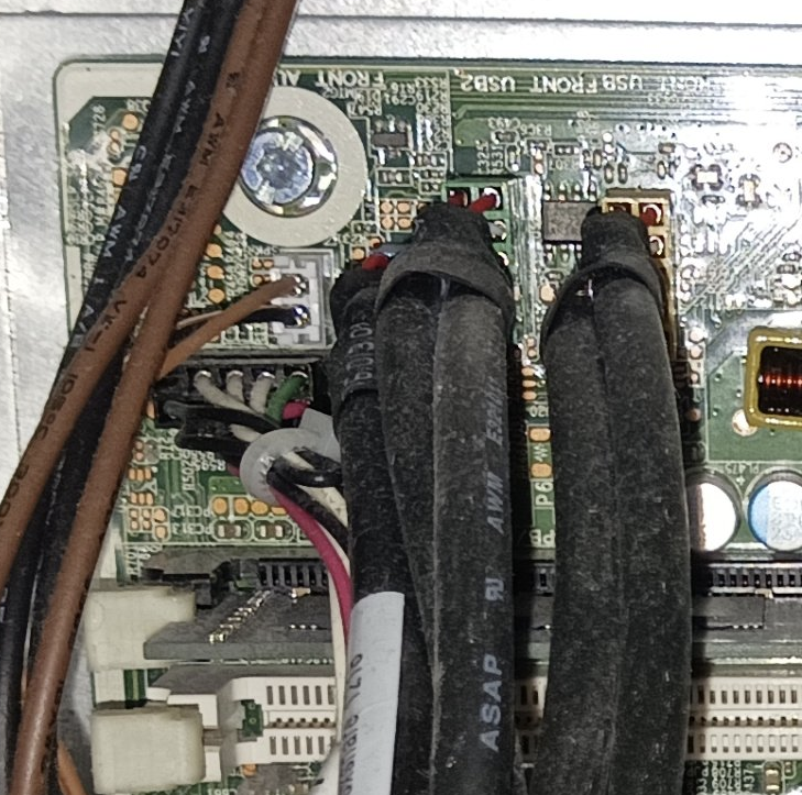

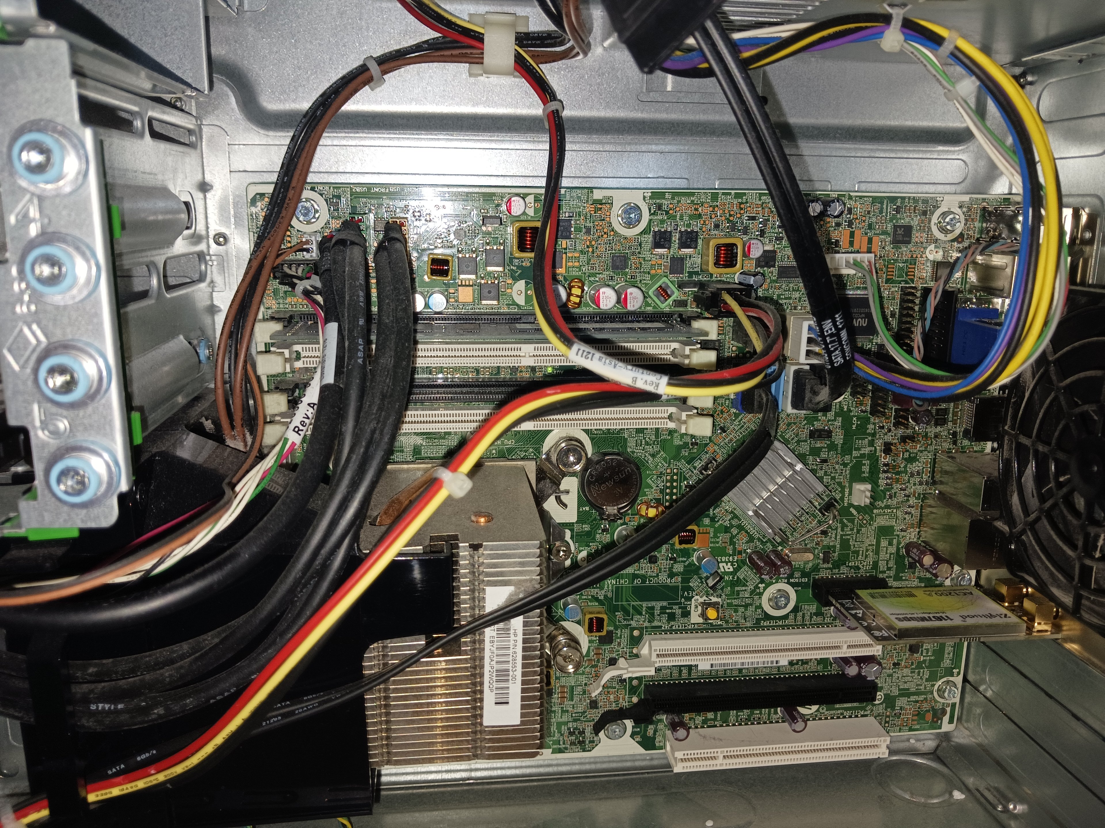

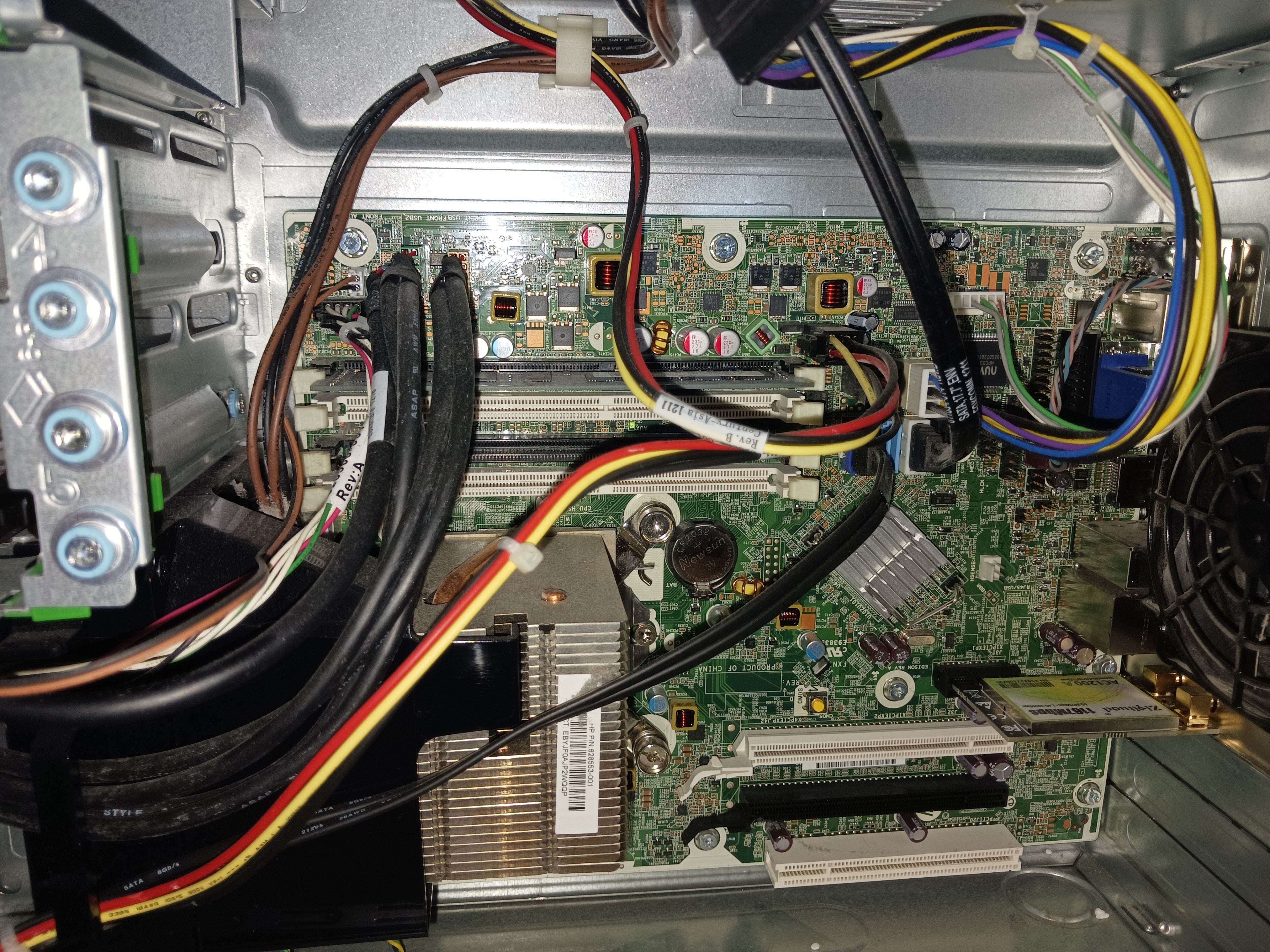

also habe ich den Rechner soweit auseinander gebaut weil ich dachte da ist was nicht angeschlossen.... siehe bild 2,3,4,5
wie ich also da reinkucke scheint mir auf dem ersten blick (anfänger sehen) kein fehler vor zu liegen weil die kabel alle an der grünen großen platte angeschlossen sind.

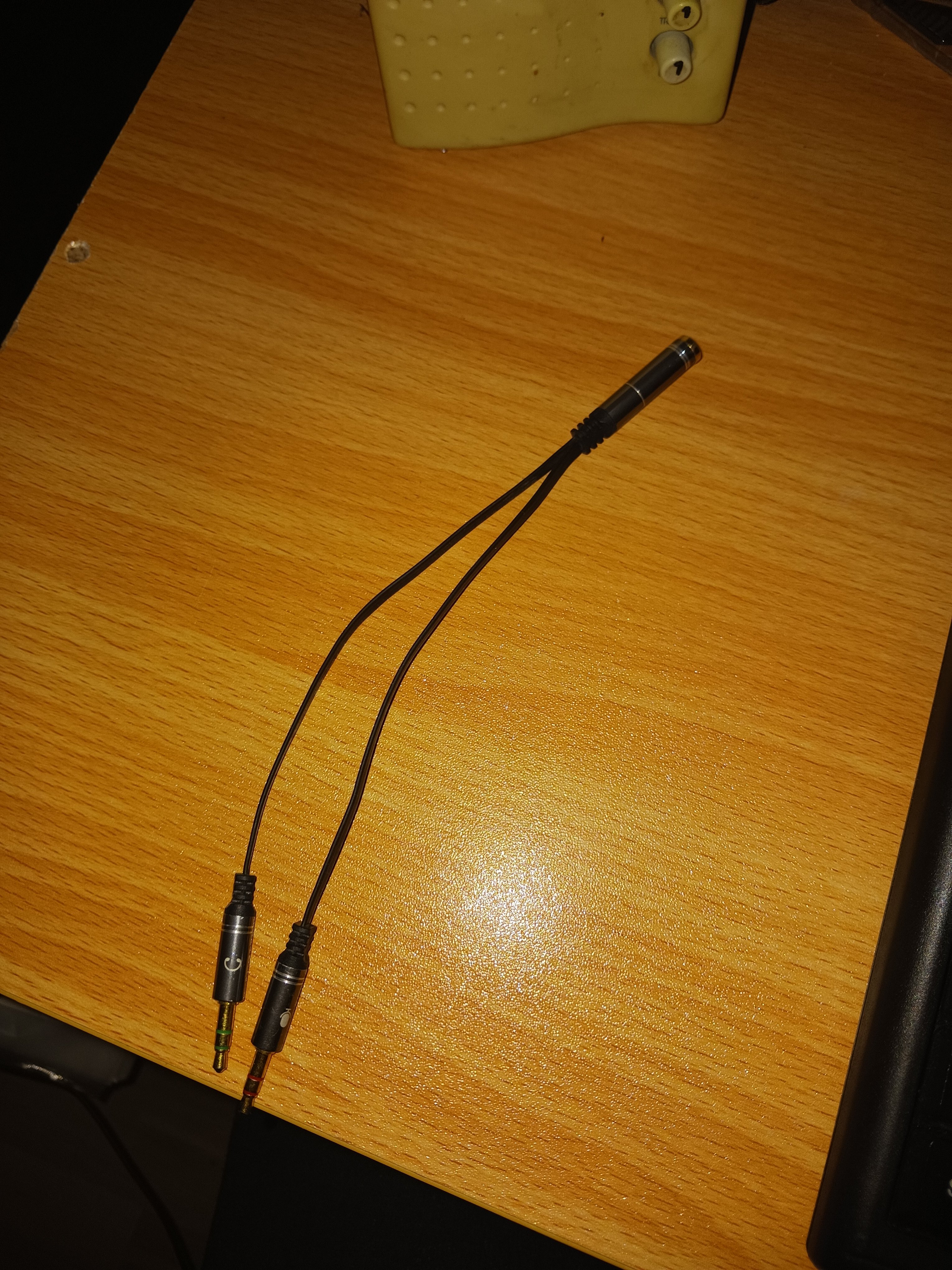

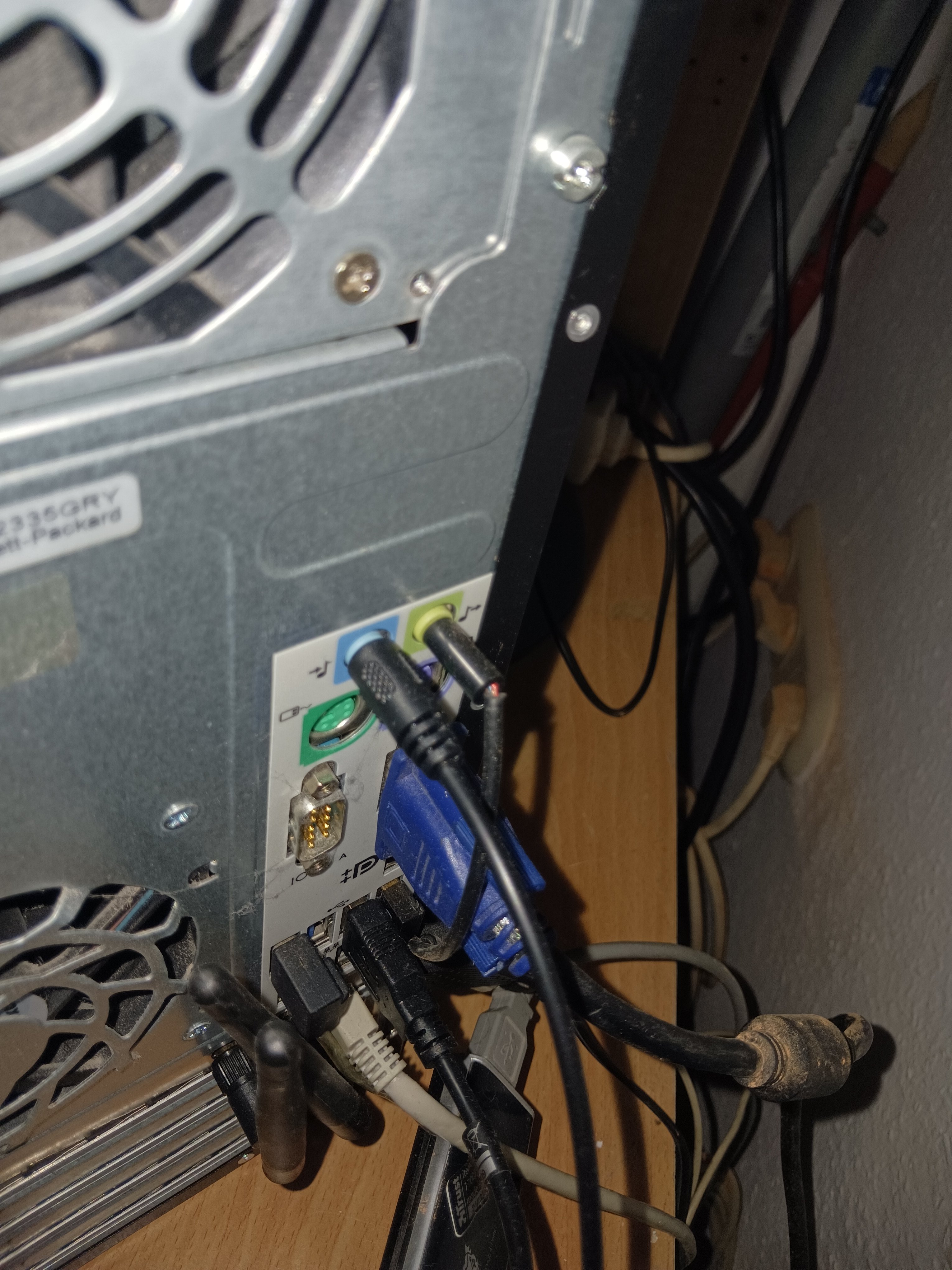

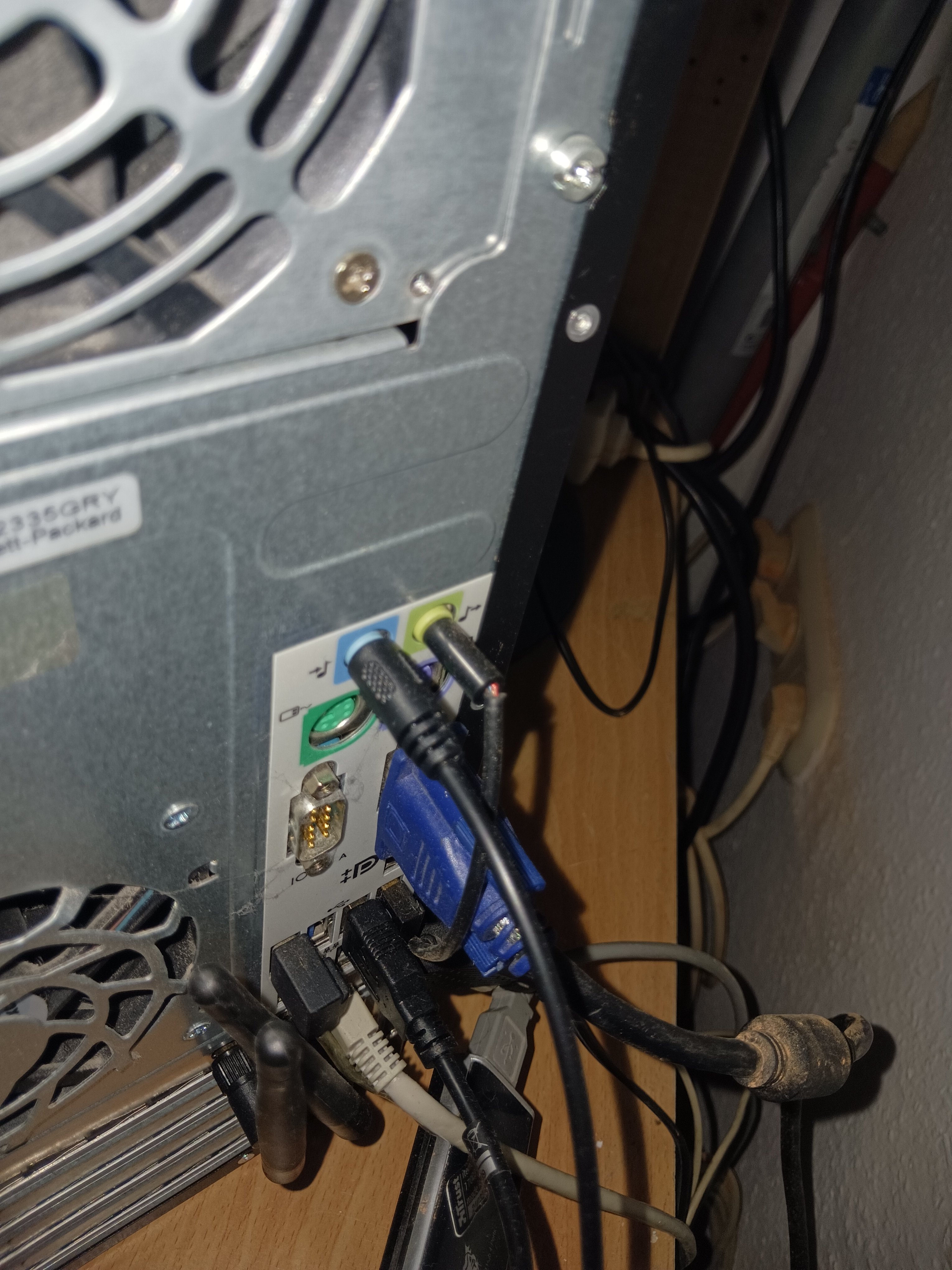

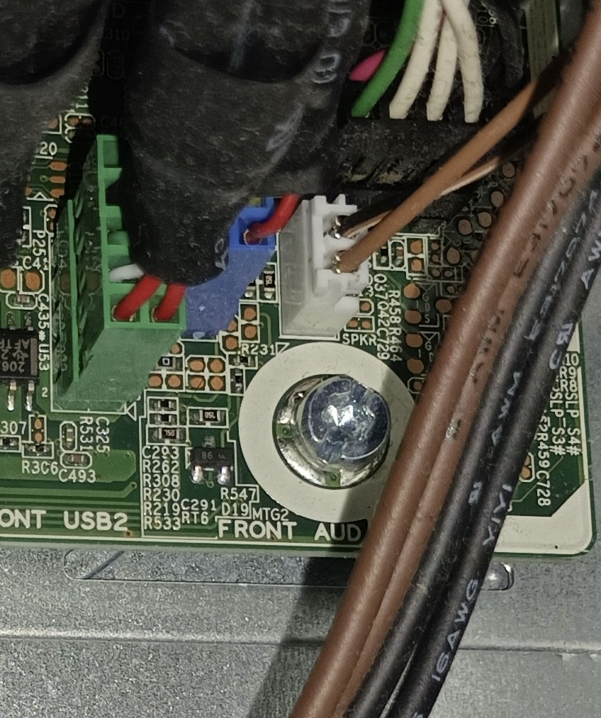

ich Benutze derzeit Die hinteren Stecker wo die lautsprecher drann sind ( siehe bild 6)
Das fuktionirt mit den lautsprecher boxen am rechner.
da mir das aber zu umstäntlich ist jedes mal die hintren stecker raus zu machen um nur über kopfhörer zu hören ist mir zu aufwändig.....
da also auch vone ( kopfhörer anschlüsse sind) wollte ich die gerne nutzen weil die müssen doch auch ein zweck erfüllen...?

5. dann habe ich die hinteren stecker ( wo meine lautsprecher boxen angeschlossen sind umgesteckt( nach vorne) aber da kommt kein ton raus , mann sieht aber auf dem einstellungen bei der lautstärker regler das da der ton sich bewegt nur hören tuhe ich nichts.

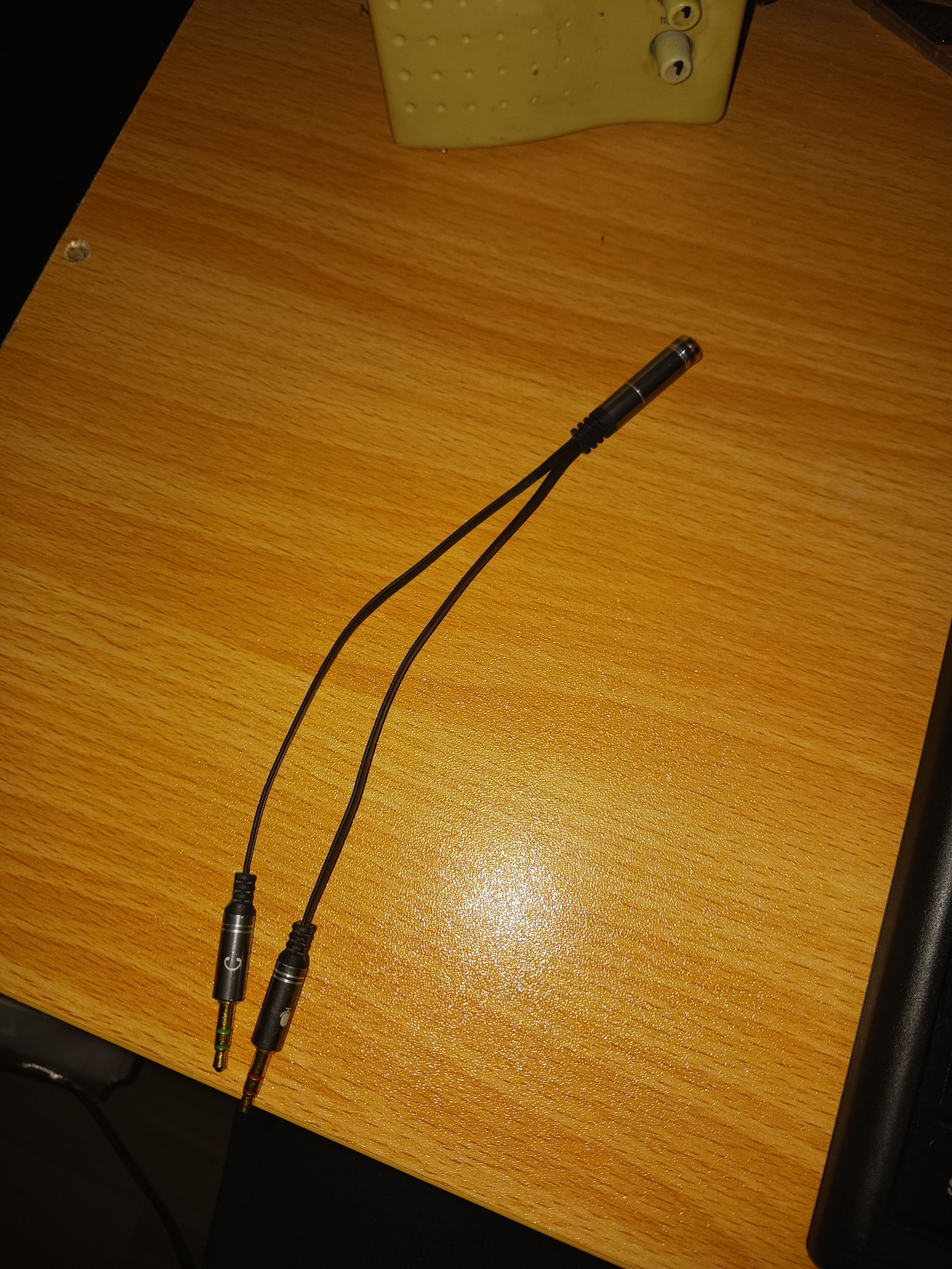

6. ich habe auch so ein stecker wo mann 2 steker reintut siehe Bild 7 aber auch da ohne erfolg.

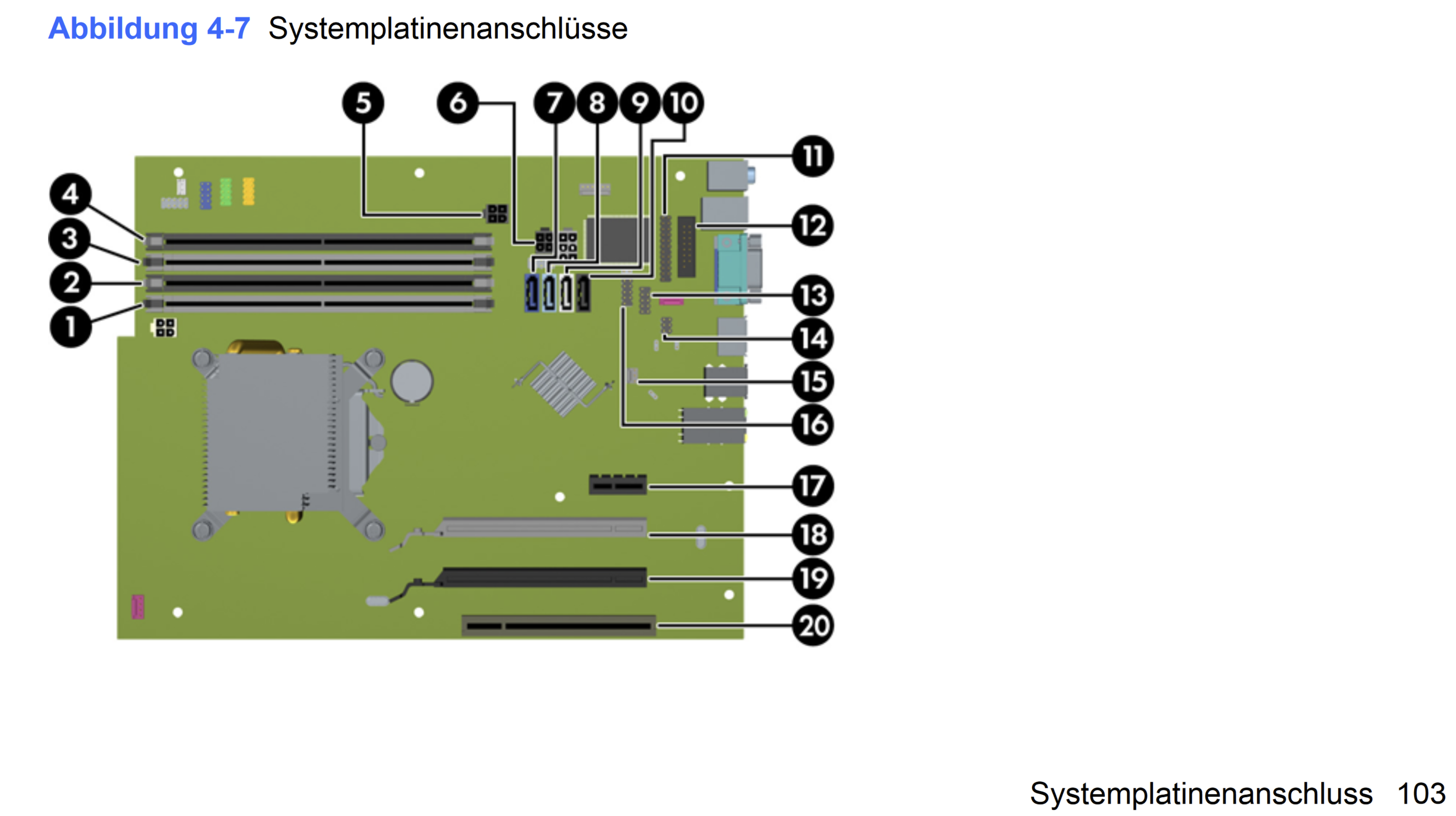

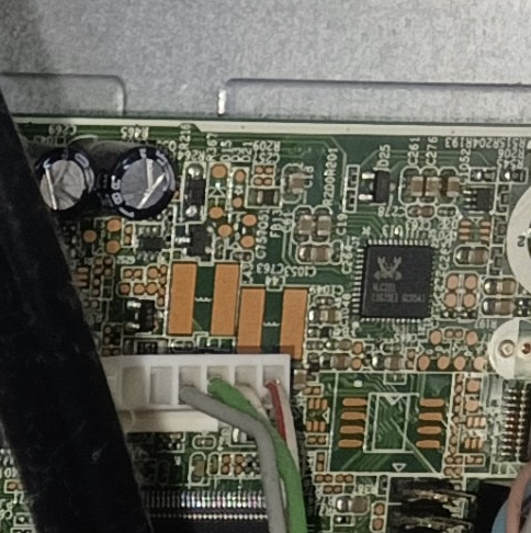

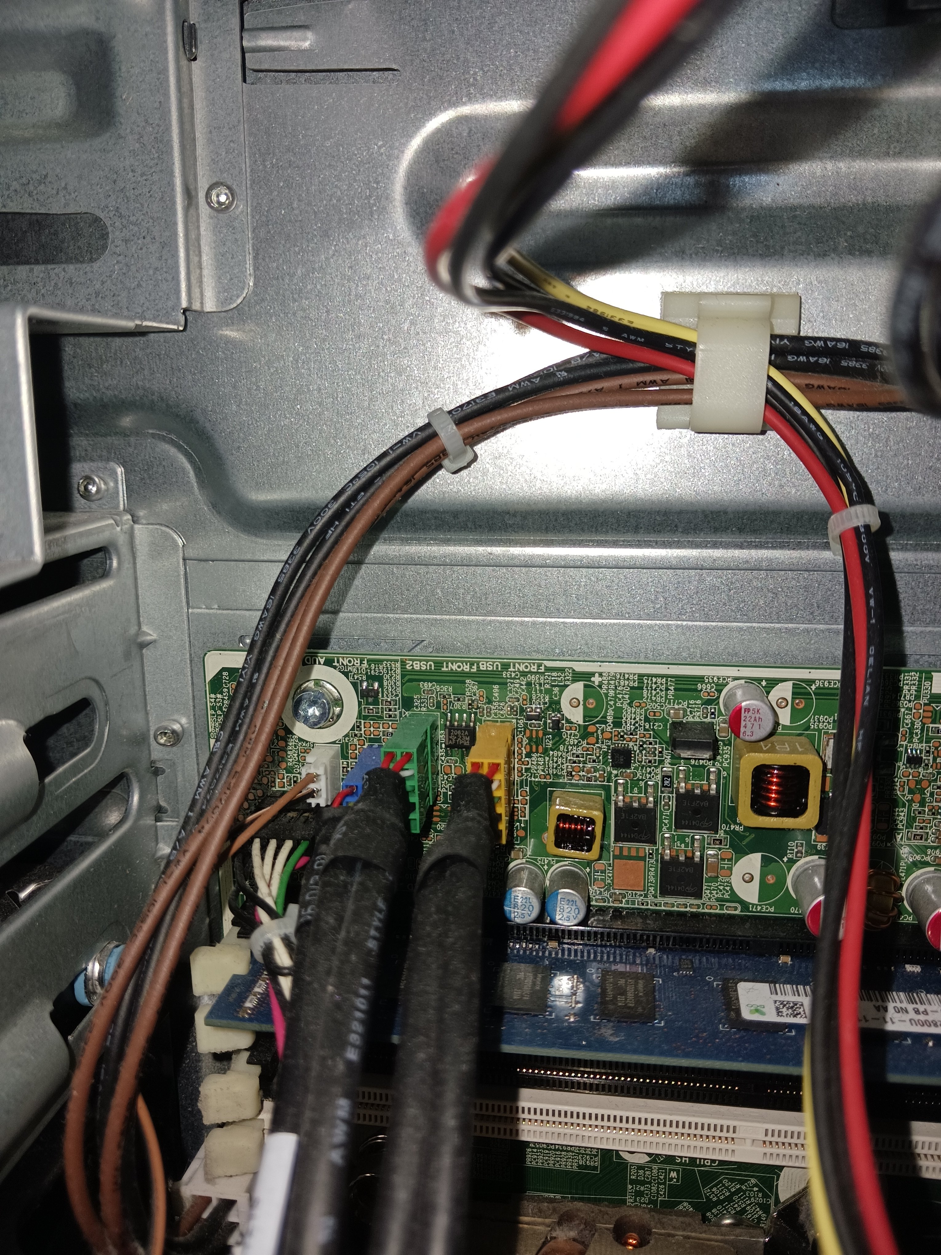

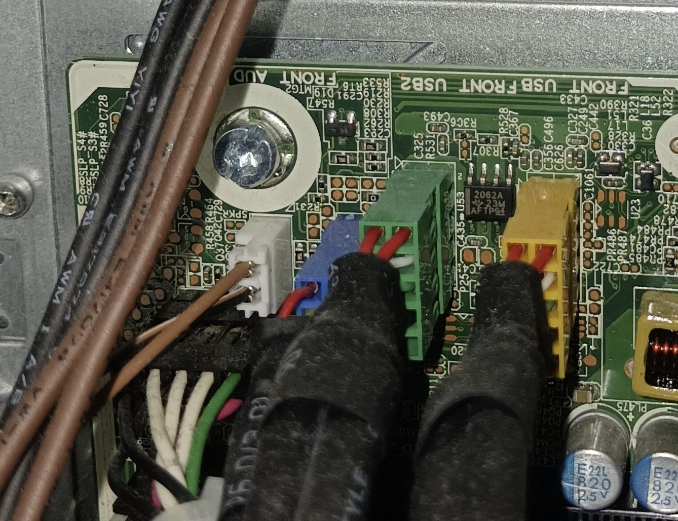

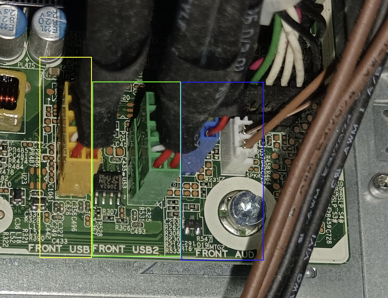

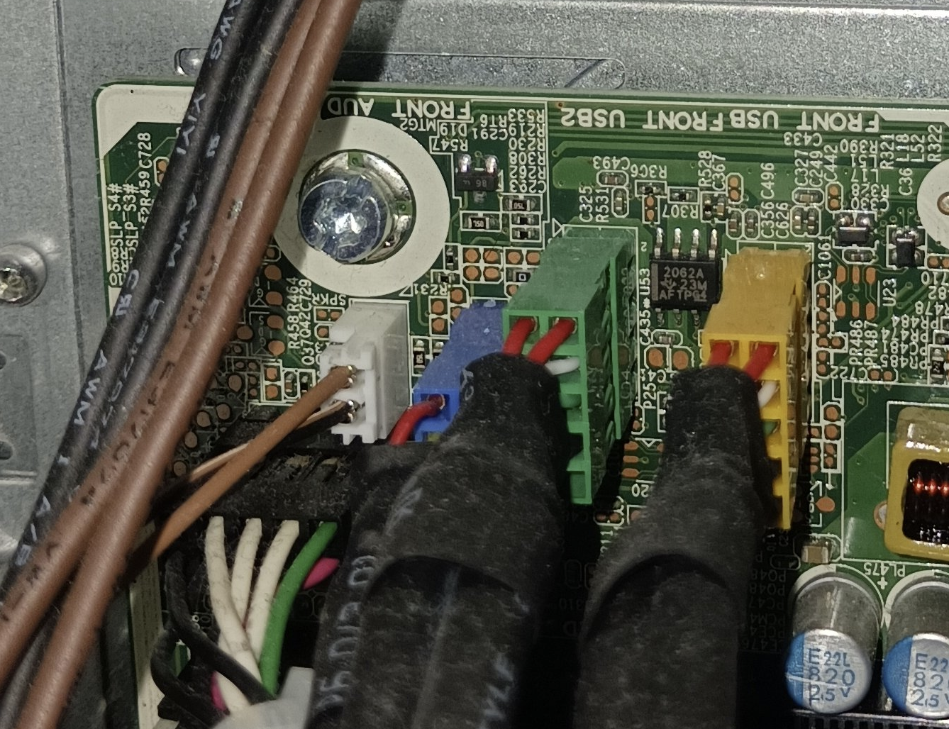

Du mußt das Kabel von den Frontanschlüssen verfolgen auf die Hauptplatine. Leider ist das sonst wirklich gute Handbuch hier sparsam mit den Informationen:
http://h10032.www1.hp.com/ctg/Manual/c03347213.pdf, Seite 103

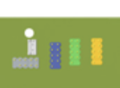

Auf das Blaue reingeraten könnten das die Audioanschlüsse sein, was oben auf dem Layout oben links grün
ist,
und wo bei Dir auf der Platine Front steht. der grüne Stecker
Den mal vorsichtig abziehen, und prüfen, ob alle Steckkontakte sauber drin stecken. Hier müßte dann per Strommesser etc. prüfen, ob die dortigen Kabel und Leitungen an die Front Anschlüsse für Kopfhörer oder Mikro korrekt durchgeleitet werden.

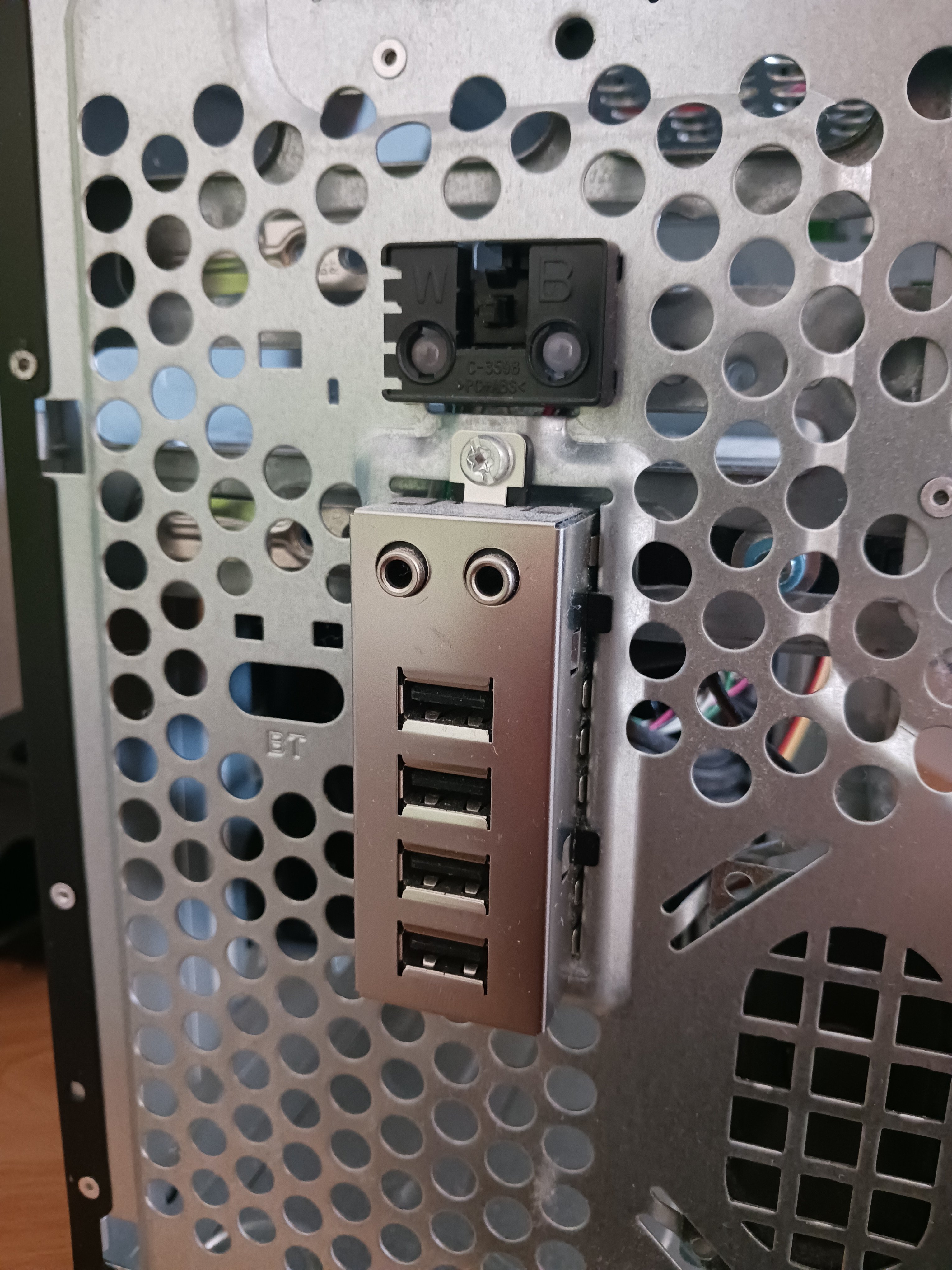

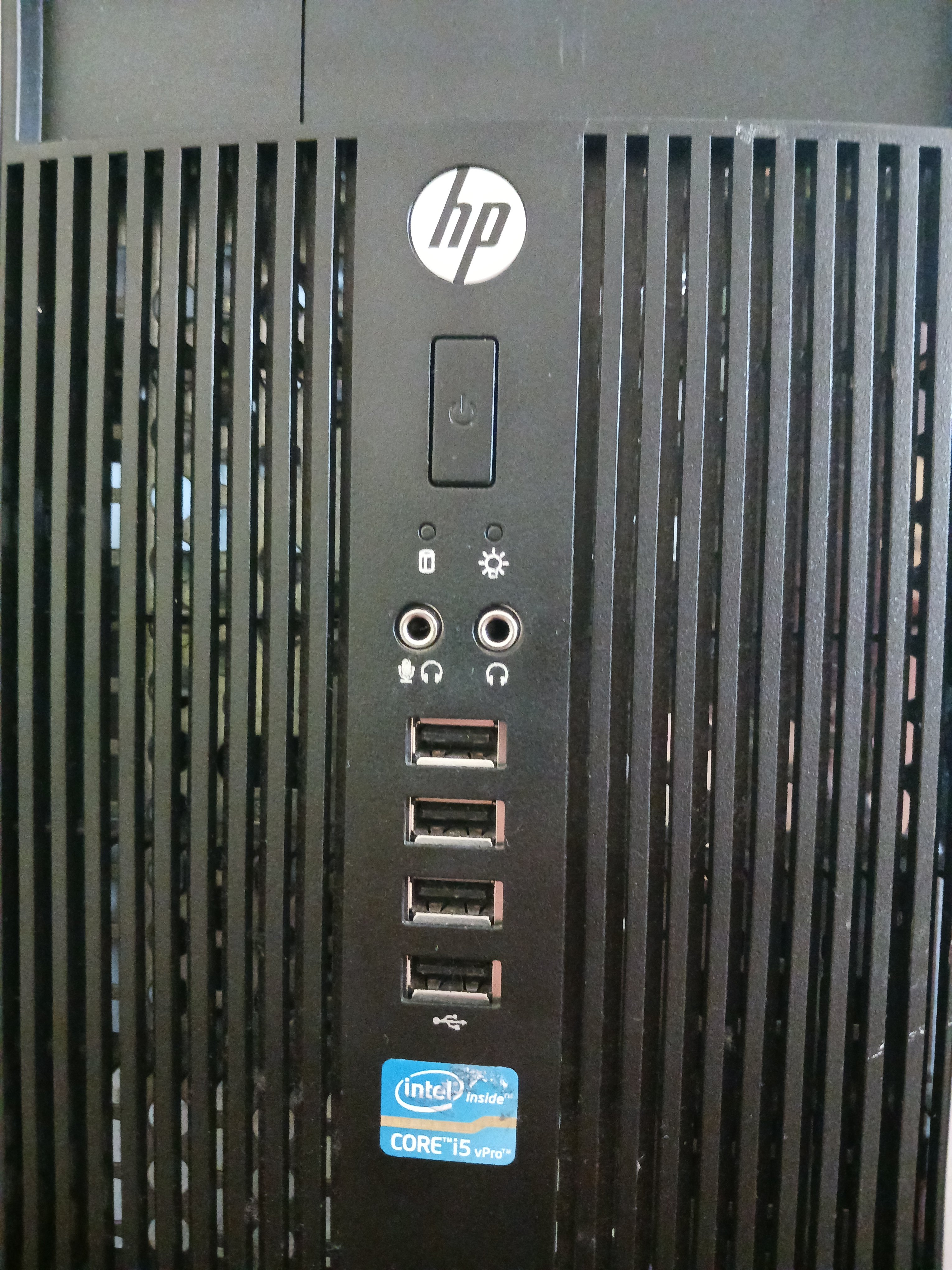

Was mir nicht ganz klar wird: was möchtest du vorne an deinem Rechner anschliessen? Ein Paar Lautsprecher oder ein Headset/Kopfhörer?

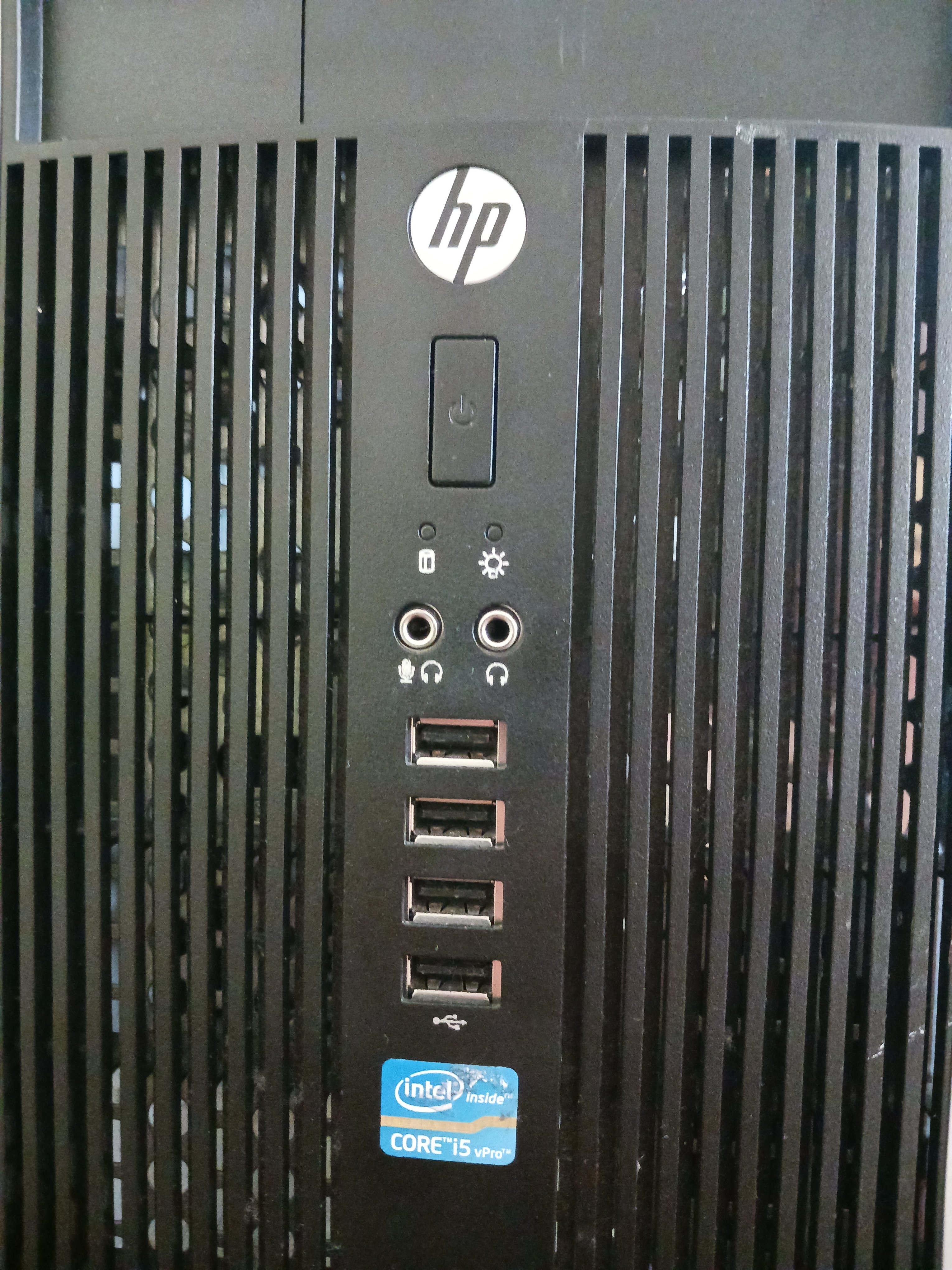

Wie du vielleicht erkennen kannst, ist der linke vordere Stecker ein Multifunktionsstecker. Das heisst, wenn du ein Headset (Kopfhörer mit eingebautem Mikro) besitzt, welches nur 1 Stecker hat, gehört dieser da rein.
Der rechte Stecker wiederum gibt nur Ton aus. Das heisst, wenn du einen Kopfhörer oder Lautsprecher anschliessen möchtest, dann bestenfalls mit 1x 3.5mm Kabel direkt dort rein
Also Lautsprecher -> ein einzelnes Kabel -> Stecker vorne rechts, mit Kopfhörersymbol
Soweit so gut.
Wenn dein Kopfhörer oder deine Lautsprecher sowieso nur 1 Kabel haben, brauchst du dieses hier nicht verwenden:
Wenn dein Headset aber schon mit 2 Steckern daherkommt, dann sind die mit Mikrofon und Kopfhörer beschriftet und kommen in den entsprechenden Steckplatz.
Du meintest, der Ton kommt vorne nur sehr leise. Das heisst wahrscheinlich einfach nur, dass du entweder 2 Stecker verwendet hast obwohl du nur einen benutzen solltest, oder umgekehrt :)
Weil wenn die vorderen Steckplätze nicht verkabelt/belegt wären (innerhalb des PCs), dann hättest du gar keinen Ton.

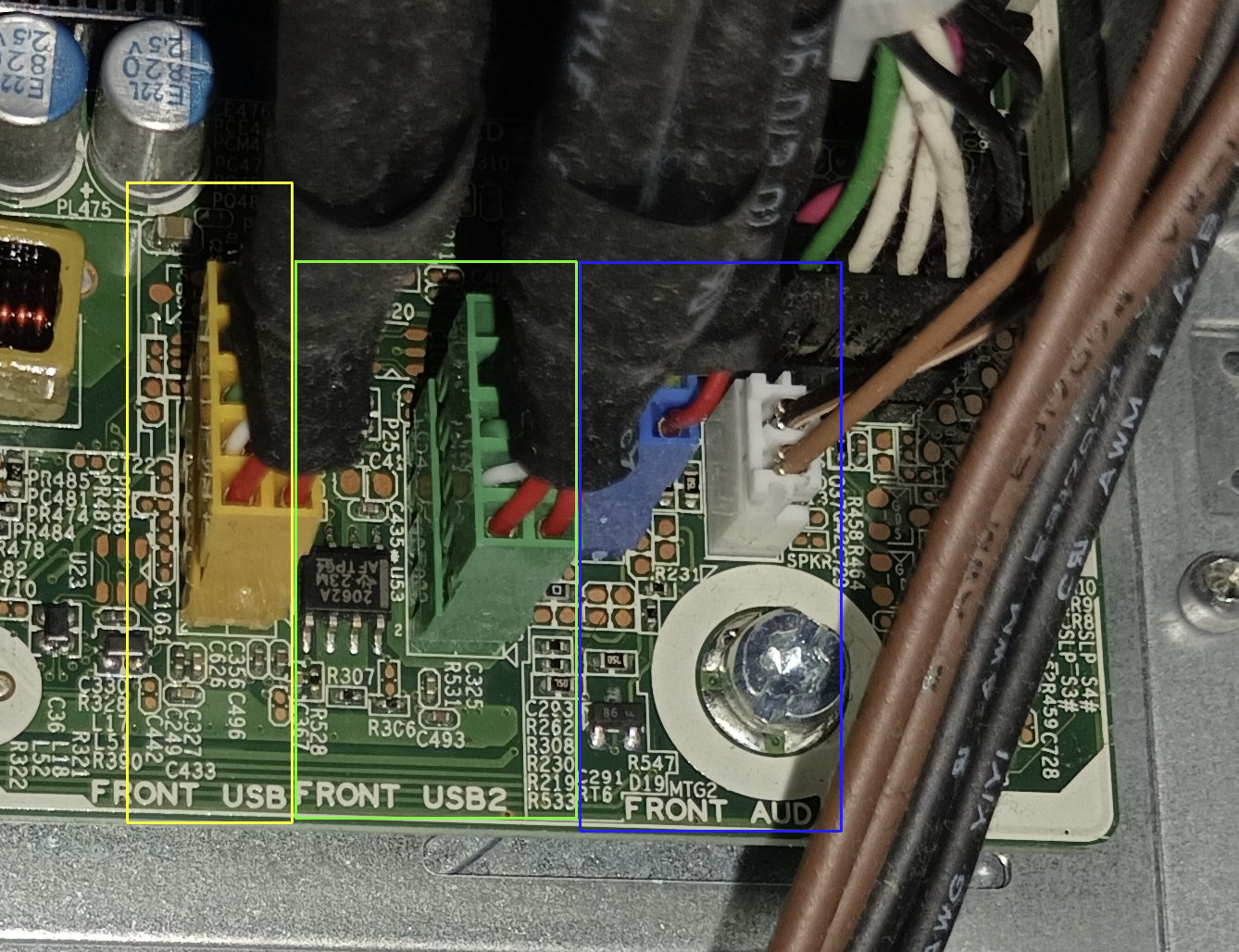

ist,
Will deine ausgiebige Recherche-Mühe nicht schmälern, daher nur als Zusatz, dass auf der Platine selbst am oberen Rand über Gelb und Grün "USB" steht und über Blau "Audio". Insofern könnte es sich auch bei dem blauen Pfostenstecker um den gesuchten Anschluss handeln.
Wäre es möglich, dass man Front und Rear in den Sound-Einstellungen separat auswählen muss, sprich welcher von beiden derzeit der aktive Audioausgang ist?
Oder dass sich beide blockieren, wenn hinten gleichzeitig die Lautsprecher eingestöpselt sind?
Du könntest richtig liegen, in Bild 4 sehe ich 2 x USB Front als Bezeichnung, und erkenne daran auch nun tatsächlich Front AUDIO anstelle vermutetes AUX. Sorry.
@Der unwissende0
Sorry, es ist vermutlich wirklich der blaue Stecker. Stecke den man vorsichtig ab, wackle etwas an den Kabeln, ob die auch richtig sitzen, und steck ihn wieder rein. An den Front Anschluß direkt am Gehäuse kommst Du vermutlich nicht so gut ran, oder?
nutrix schrieb:
Schau bitte nochmal genauer hin. Die Platinen Überschriften stimmen nicht ganz mit dem Sitz der Stecker überein. Ich sehe (von Link) Fronx A.. was vermutlich Front AUX für die üblichen Kabel (Reset SW, HDD LED, Power SW...) ist. Daeben siehst Du USB (Blau) Front (Grün) USB (Gelb), danach kommt nichts mehr weiter. Daher wäre das so anhand der vorliegenden Informationen schlüssig.
was ist Fronx? was sind platinen... bin voll überfragt ( seufs) , ich habe den rechner von ebay gekauft.
und meinst du mit usb blau? usb gelb? front grün ? häääää viele frage zeichen
Sorry, habs geändert, siehe oben, da siehst Du es auch im Bild genauer.
Dein Bild 4
Gedreht zum besser lesen, ich habe es farblich markiert, damit Du es besser erkennen kannst, was zu was gehört.
also müsste ich den blauen stecker mit dem weißen stecker tauschen ? oder wie soll ich das verstehen?
@Der unwissende0
und der fehler ist wegen dem audo steker? warum ich nichts höre ? wennich was ändere wegen usb hab ich angst das die usb steckplätze nicht mehr gehen....
Ich würde da drin erstmal gar nichts tauschen. Wie schon gesagt: du hast Ton, aber leise. Wäre da drin was falsch, hättest du gar keinen Ton.
Nein, Du sollst nur den blauen Stecker mal ausstecken und prüfen, ob alle Kabel dort richtig dran sind. Und dann mal wieder einstecken, Kopfhörer an der Front einstecken, etwas dann mit Ton länger abspielen lassen (Youtube Video...), und in dem Moment am blauen Stecker oben an den Kabeln LEICHT etwas wacklen, ob sich im Ton was ändert.

ich möchte nur vorne kopfhörer (ohne haetset) anschliessen
kann ich machen mach ich mal....
Dein Bild 4
ah okey das ist gut
habe ich gemacht da tut sich nichts rein garnichts
und die hast du nur in den rechten Eingang gestöpselt? Mit einem einzelnen Kabel?
