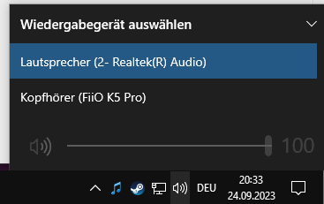

Wenn du den Kopfhörer vorne eingestöpselt hast, kannst du unter Windows die Audioquelle auswÀhlen?
Oder zeigt er dir da nur eine Auswahl an?

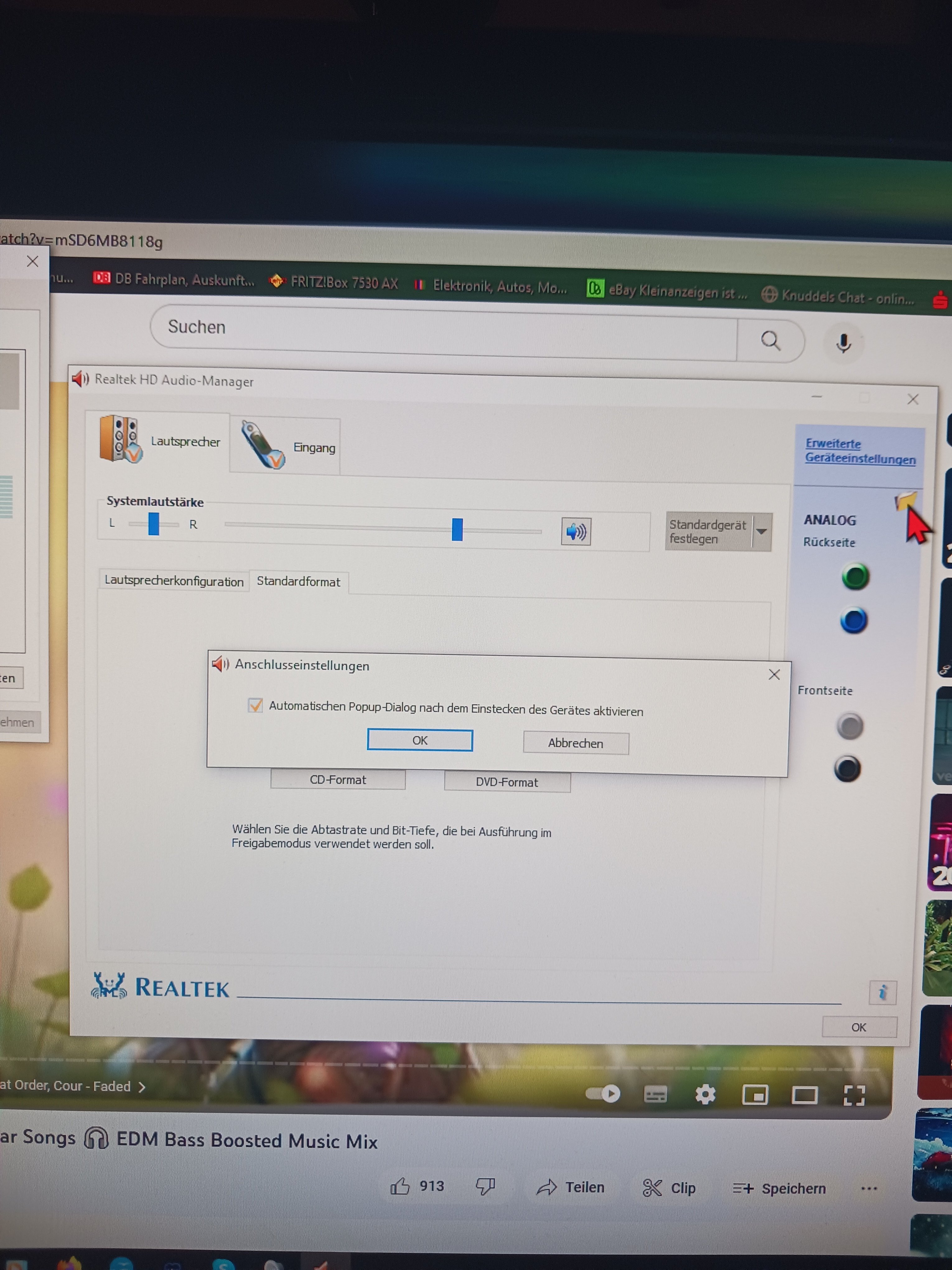

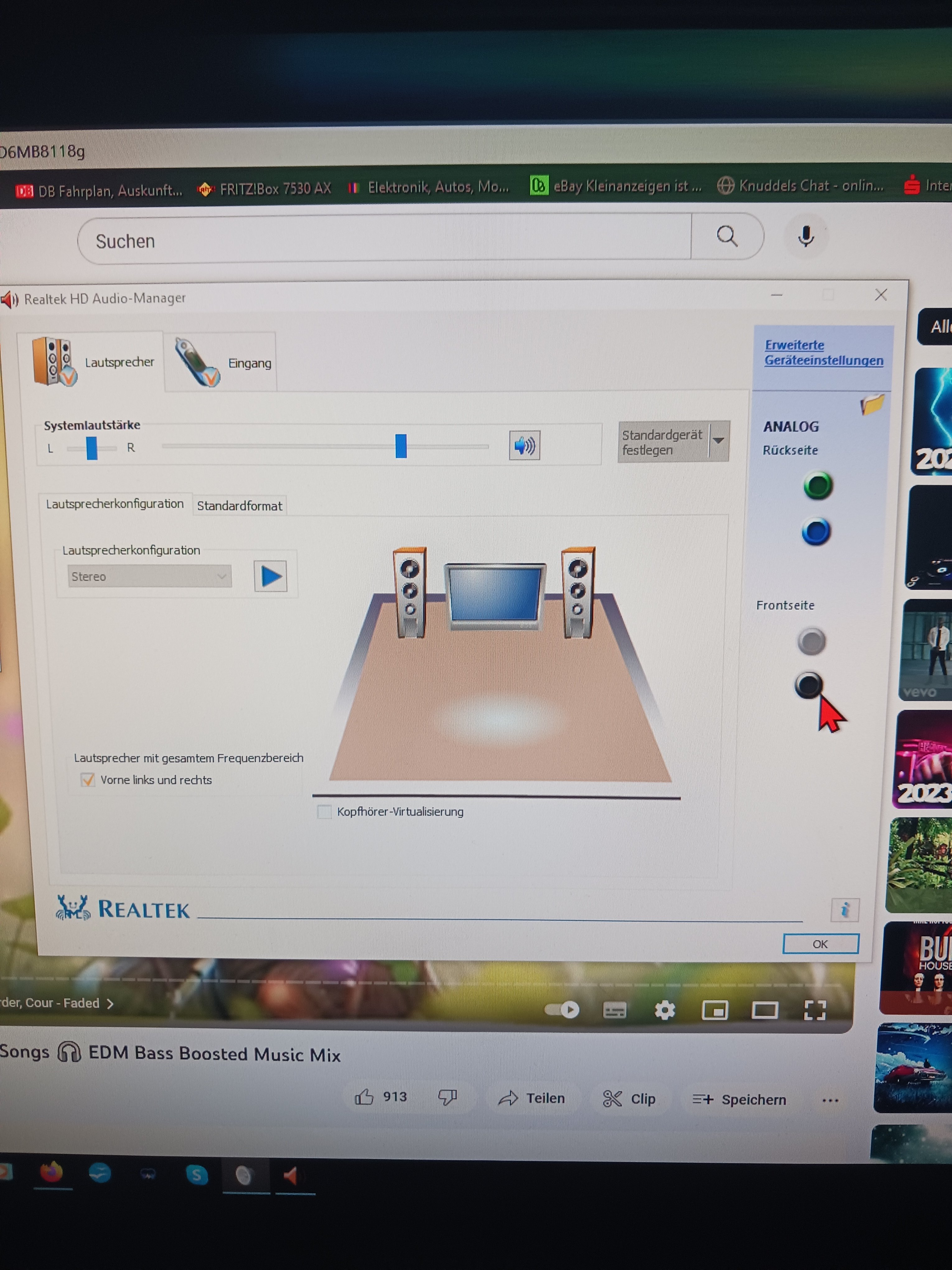

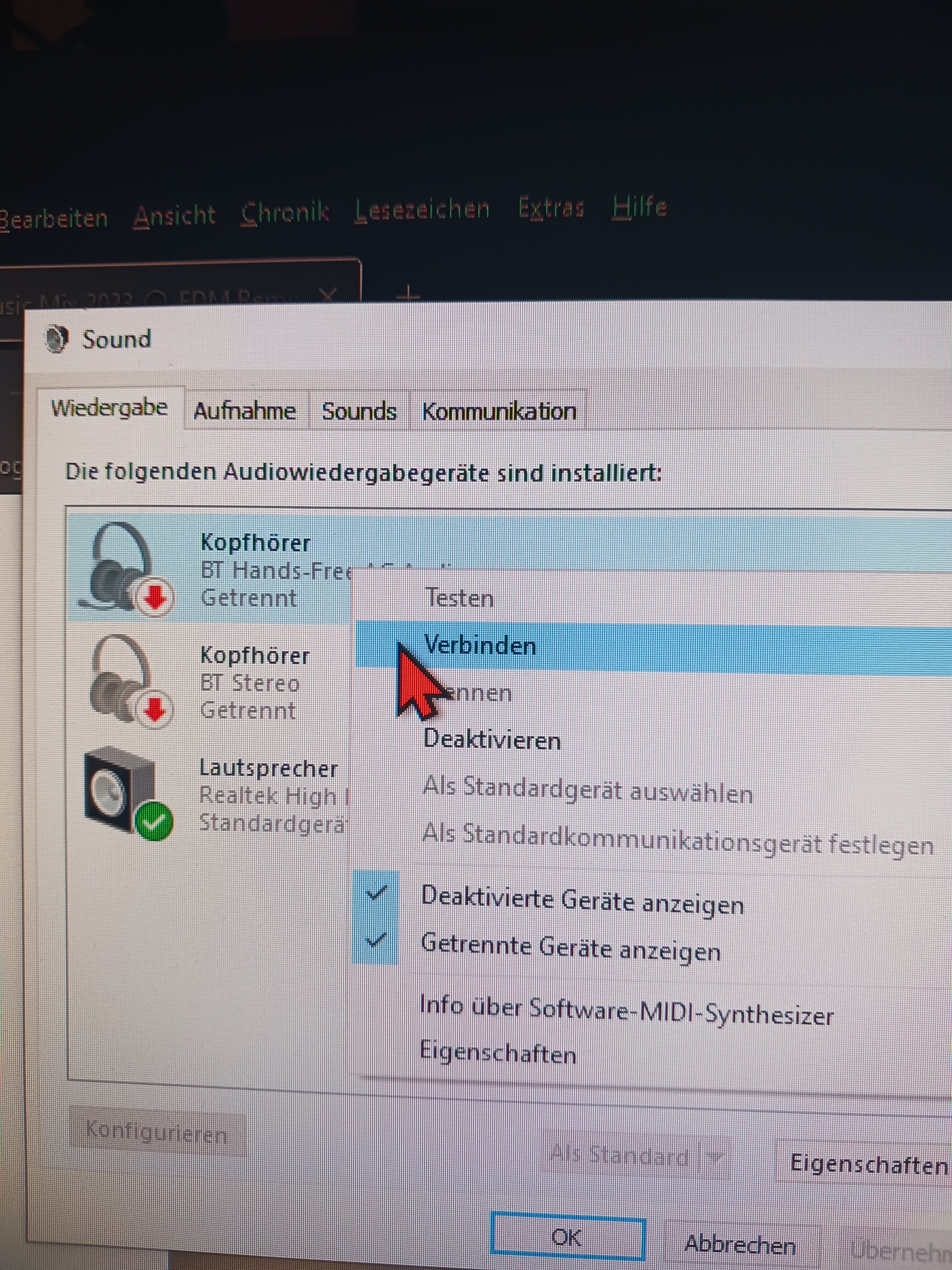

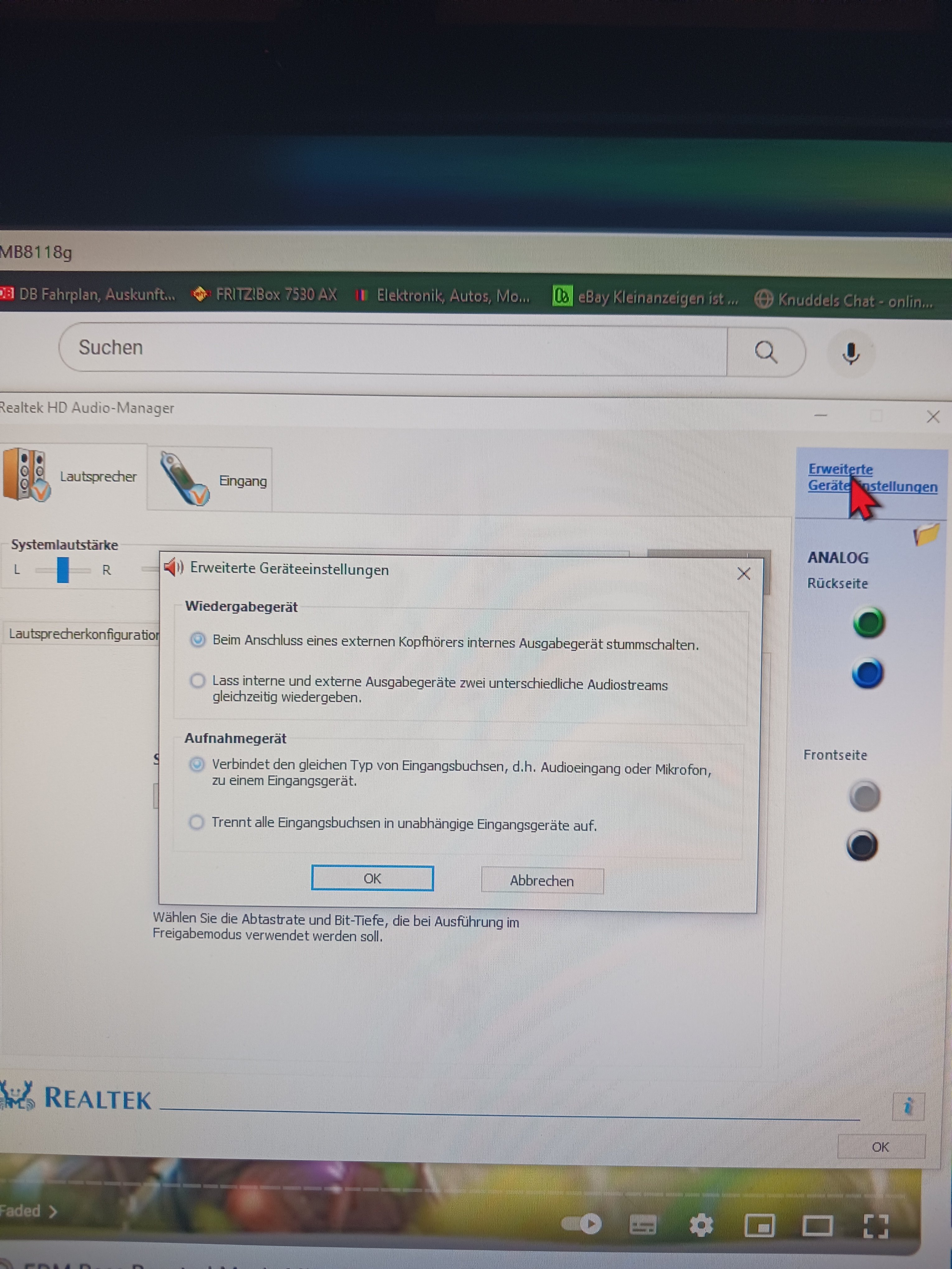

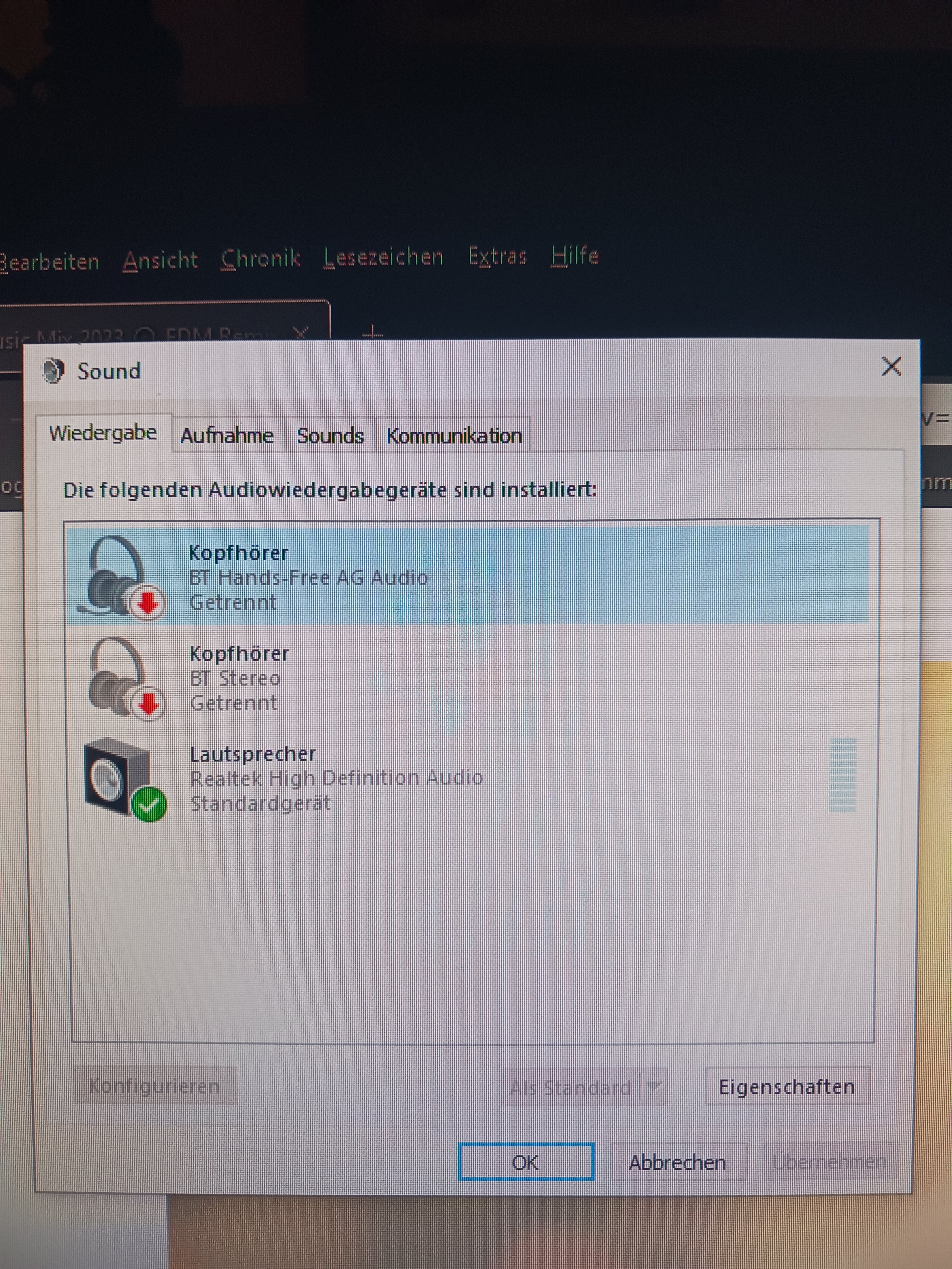

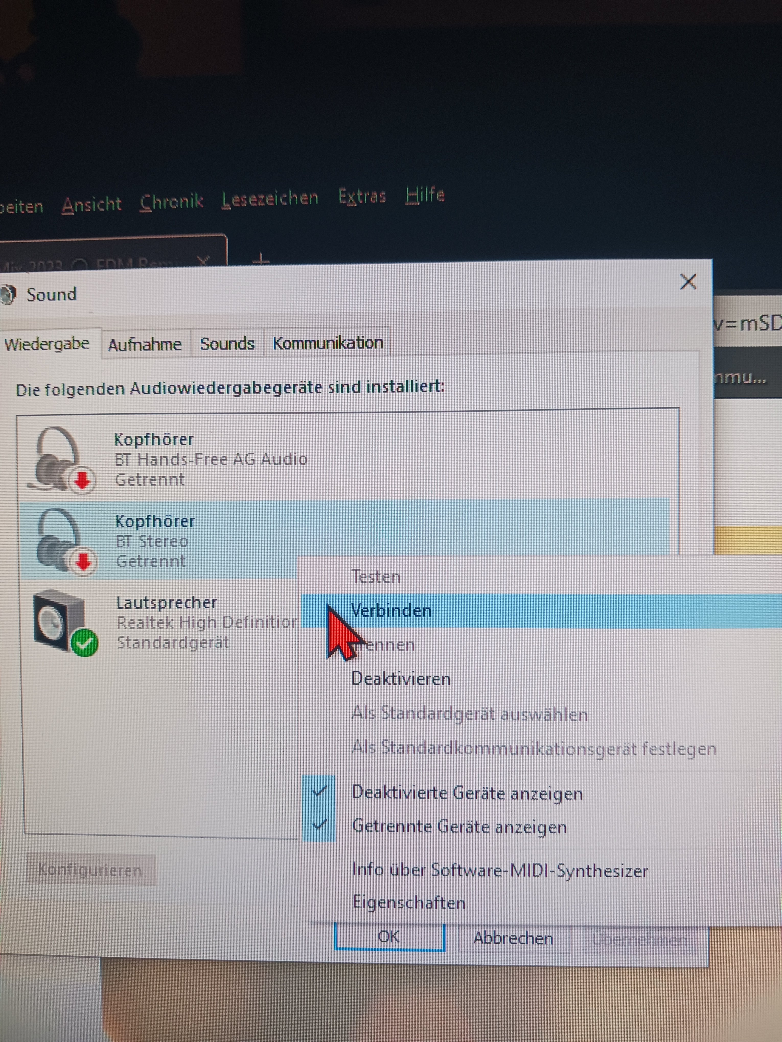

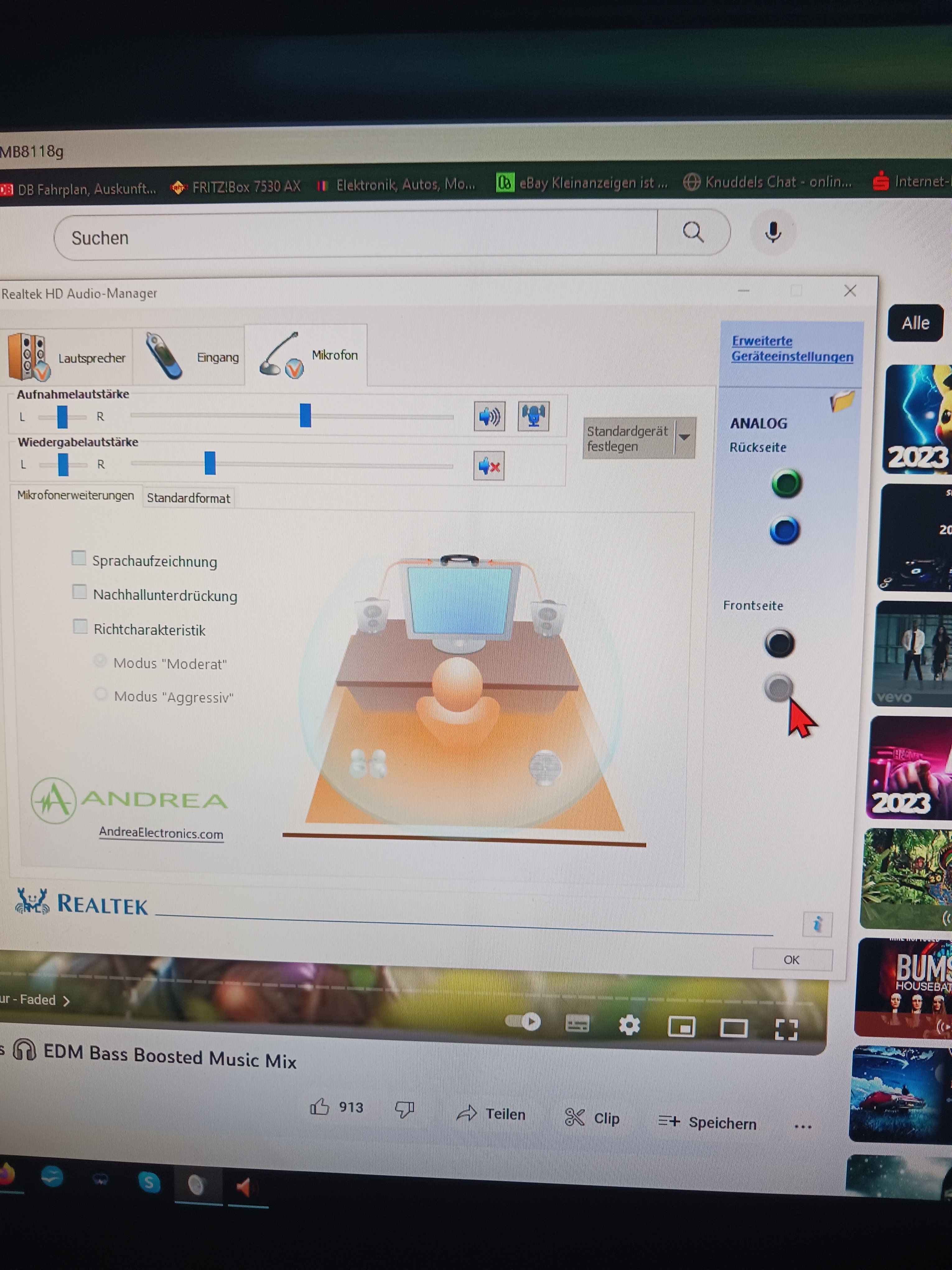

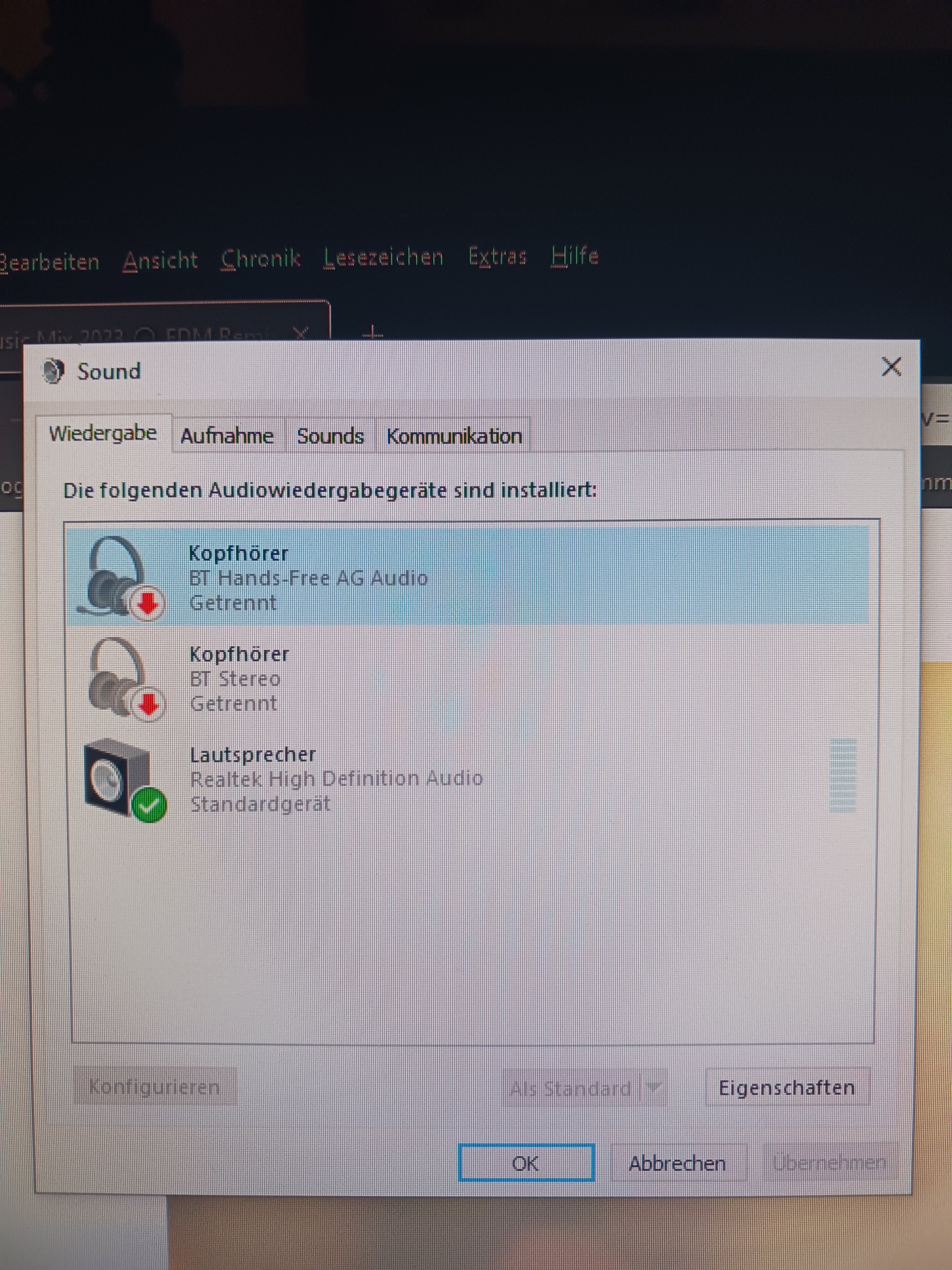

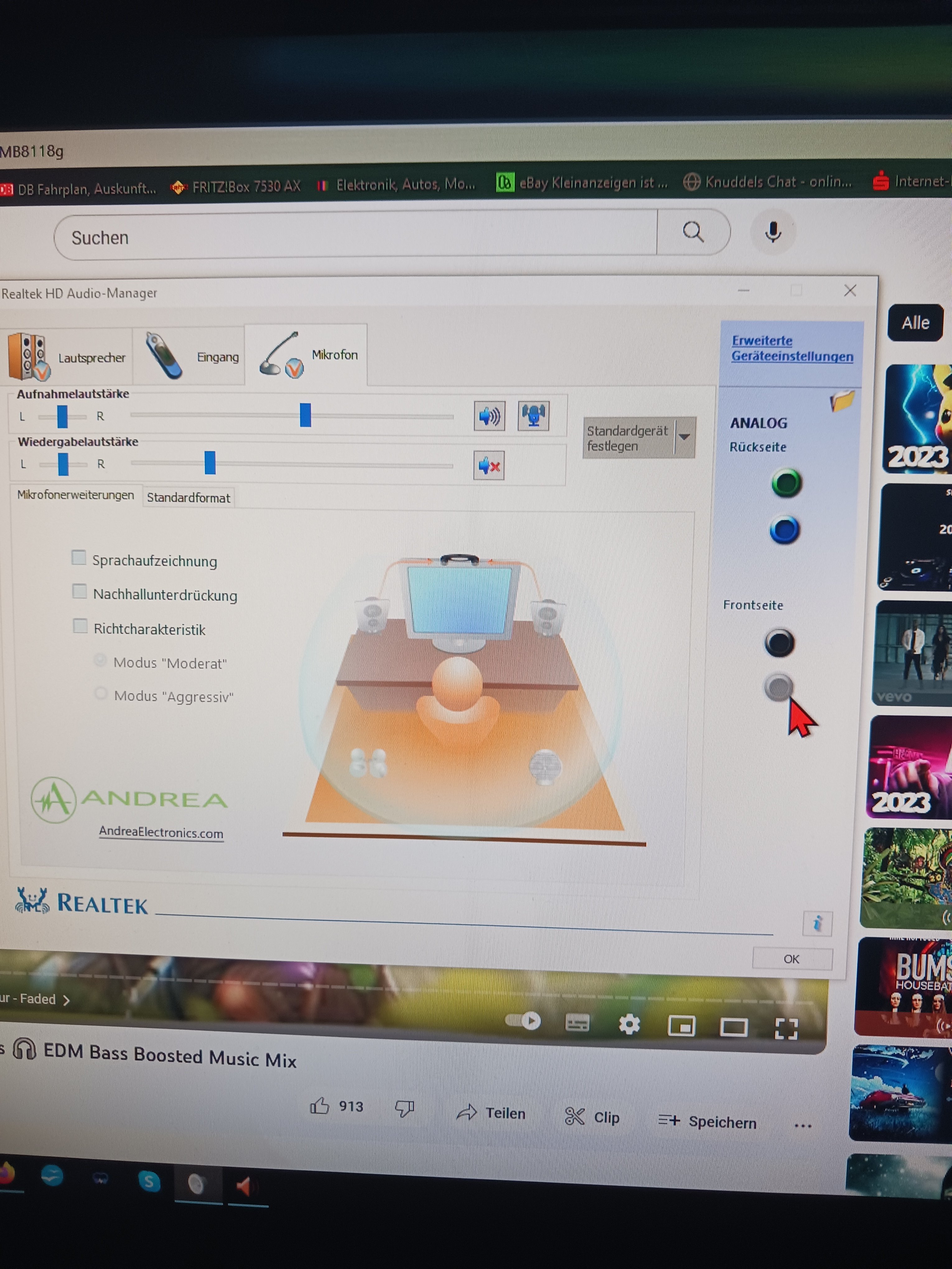

ich habe wieder was herrausgefunden wie auf den bildern zu sehn ist 1x ein kopfhörer zu sehn mit einem ROTENPFEIL ( nach unten) und das gleiche ist es auch mit dem kopf hörer ..... die sind aber BEIDE ( das mĂŒssen wohl die Vorne sein) die wohl nicht gehn ..... habe versucht die aber zu verbinden siehe bilder..... aber es tut sich rein garnix ( voll blöd) dann habe ich auch eine systeme probleme gemacht da hat er auch was gefunden aber der fehler konnte nicht behoben werden ( grund wurde nicht genannt) habe dann laut anweisung ein neustart gemacht und die einstellungen zu aktvieren ( hat aber wieder nichts gebracht) wie kann ich die kopfhörersteckplĂ€tze verbinden? hat jemand eine lösung? wie geschrieben bei verbinden tut sich nichts......
auf den anderen bilder sieht mann auch die frontseite der steckplĂ€tze alles was schwarz ist war da ein kopfhörer im kopfhörerstekplatz, und dann ein heatset im heatset steckplattz drinne aber da auch keine Ă€nderung zu sehn oder ton ..... mann hört nur das wenn ich den kopfhörer gleich vorne am metal lege höre ich ĂŒber meine lautsprecher ein ton das ein konakt entanden ist ( schwer zu beschreiben) aber steck ich den kopfhörer weiter ein und mache musik an geht nichts auch wenn ich die hinteren lautsprecher rausziehe oder nach vorne setze tut sich nichts

ne ich habe die kabel ( blau, gelb,grĂŒn ) rausgezogen , neu gestartet bis ein signal ton kam... dann der hinweis das 3 stecker fehlen mit F1 weiter hoch gefahren und die audio treiber deeinstaliert; Pc runter gefahren dann die stecker wieder reingesteckt ..... noch mal hoch gefahren und dann ging es :-)
nur eines darf mann nicht machen ( Raumklang auf Deaktiviert lassen ) wichtig!!!
