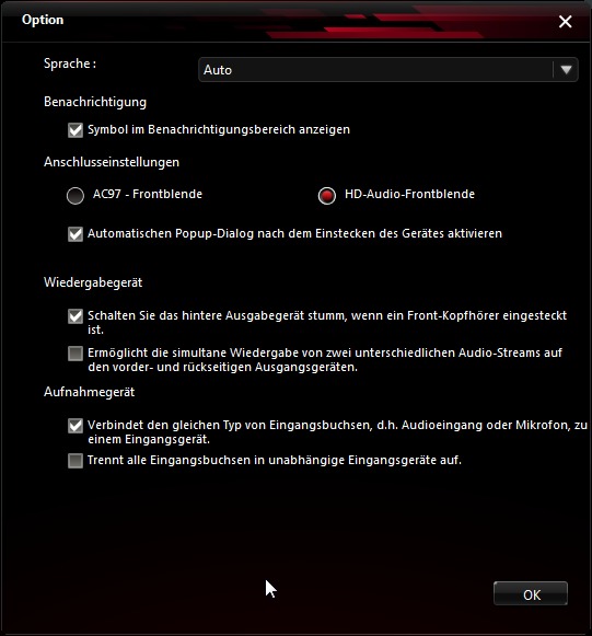

Eigentlich sollte oben rechts ein Punkt "Erweiterte Geräteeinstellungen" stehen, wo es einen Multistream Modus gibt. Hängt aber davon ab, ob dein Realtek Chip das unterstützt.
Das geht nicht mit jedem Realtek Codec. Wenn es geht, dann sieht das Optionsfenster so aus.
Das ist ein Realtek 1150 / Asus SupremeFX
Hm, laut der ASUS Seite ist ein Realtek® ALC891 verbaut.
Den kann ich allerdings auf der Realtek Seite gar nicht entdecken.
Soweit ich gelesen habe, funktioniert meine alte "Asus SupremeFX" nicht auf dem Board.
Also kann ich nichts machen, außer mir eine extra Soundkarte zu kaufen? :x
Ja, jetzt lässt sich das nur mit einer 2ten Soundkarte lösen. Vor dem Mainboardkauf hätte man noch drauf achten können. Das ist ja jetzt zu spät.
Auf der Realtek Seite findest Du die einzelnen Soundcodecs nicht. Der eine Treiber ist für alle HD Soundcodecs von Realtek. Und er installiert eben das, was zu den Fähigkeiten des verbauten Codecs passt.
