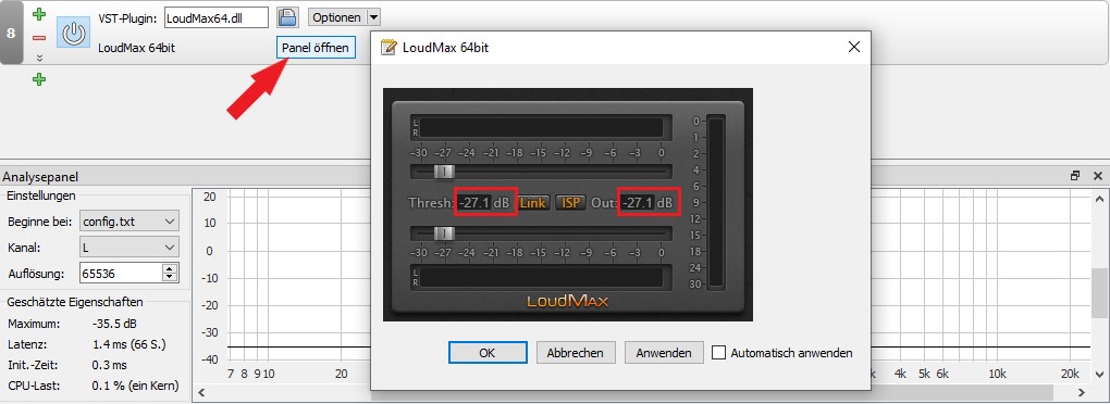

So werden die zu lauten Geräusche in PUBG etwas runtergefahren.

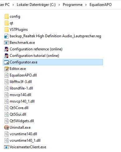

Dagegen könnte Equalizer APO helfen bzw. dessen Preamp.
Folgende Presets für Kopfhörer bzw. die für meine Hörer nutze ich zwar aktuell nicht (eher für Musik oder man kann sie gut als Ausgangsbasis nehmen, und dann selber weiter am EQ nachjustieren), aber ich nutze die dort angegeben Werte für Preamp in Equalizer APO. Bei den meisten Kopfhörern sind es Werte zwischen -2 und -6dB (mein Beyerdynamic DT770 Pro z.B. nur -2,6dB), aber mein Philips SHP9500 (den ich häufiger nutze, weil ultra bequem) scheint da wohl etwas spezieller zu sein, da wird ein Wert von -12,4dB empfohlen.
Equalizer von EQ APO nutze ich zur Zeit für PUBG überhaupt nicht. Nutze zur Zeit nur das "Live" Preset des Windows Equalizers. Dieses Preset + Windows Lautstärkeausgleich bleibt trotz anschließender Installation von Equalizer APO aktiv, obwohl der Lautstärkeausgleich unter "Verbeserungen" dann nicht mehr zu sehen ist (dachte damals auch erst - verdammt kein Lautstärkeausgleich mehr - doch, bleibt aktiv).

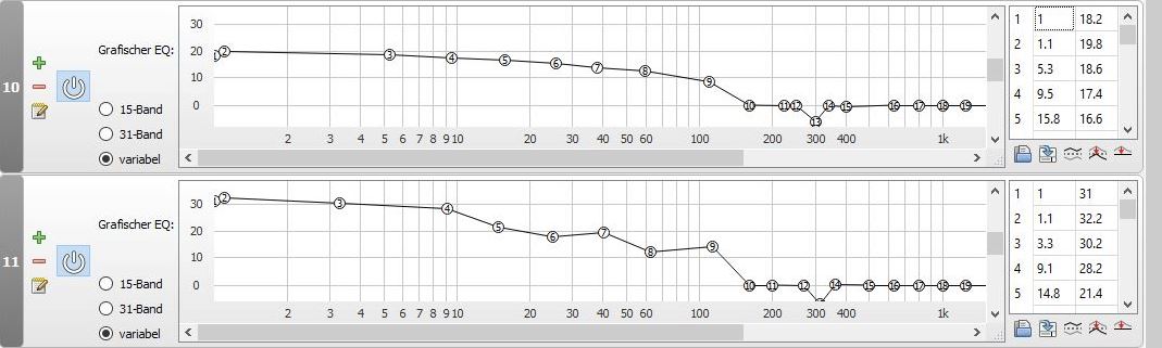

Hier mal ein Screenshot der Preamps für meine Kopfhörer, durch -dB Werte wird übersteuern, wird auch Clipping genannt, verhindert:
Darunter (unter "5") siehst du einen Grafischen Equalizer für etwas mehr Bass (vermutlich nicht perfekt eingestellt, bin auch nur Laie). Je nach dem was du gerade brauchst, ganz einfach ein- oder auszuschalten. Auf dem Screenshot ist gerade nur die -12,4dB Preamp für den SHP9500 aktiv.
Und in PUBG habe ich dann noch LoudMax aktiv (Post # 22), um die Waffengeräusche usw. etwas zu dämpfen. Obwohl ich wie gesagt die Equalizer von EQ APO in PUBG aktuell nicht nutze (WIndows EQ Live Preset reicht mir völlig, gut für Schritte), kann ich dir die Equalizer von EQ APO nur empfehlen, vor allem den grafischen Equalizer mit variablen Bändern (Screenshot unter "5"). Kannst du einfach mit der Maus an den Punkten ziehen und nach persönlichen Geschmack verändern. Dabei Musik laufen lassen oder ein aufgenommenes Replay von deinem Spiel. War selber überrascht wieviel Bass der SHP9500 hat, da es in Foren immer hieß der hat kaum Bass. Stimmt, ab Werk vielleicht, aber mit den richtigen Einstellungen in EQ APO, kann ich mich da nicht beklagen. da kann mein DT770 Pro überhaupt nicht mithalten.
EQ APO sieht anfangs etwas kompliziert aus ist aber total einfach.
Das hier waren meine EQ Einstellungen für noch mehr Bass lol....nicht perfekt, selber mal etwas mit rumgespielt!;):

Immer LoudMax auf -8dB (beide Regler) betrieben...super! Wie du schon richtig sagtest,

Plötzlich funktionierte Loudmax nicht mehr so wie vorher...-8dB...quasi überhaupt kein Effekt! Was war die Lösung des Problems? Loudmax auf -27dB lol. Klingt krank, aber der Sound ist jetzt so wie früher mit -8dB!
Mehrfach gecheckt, weil ich erst dachte -27dB müssen ja irgendeinen negativen Effekt auf den Sound haben. Nein, alles super für PUBG!
Die Kompressoren greifen ja erst ab der eingestellten Lautstärke-Schwelle. Wenn du jetzt bei -27db den selben Effekt wie früher bei -8dB hast, dann schickt das Spiel jetzt wohl eine niedrigere Gesamtlautstärke raus als früher.

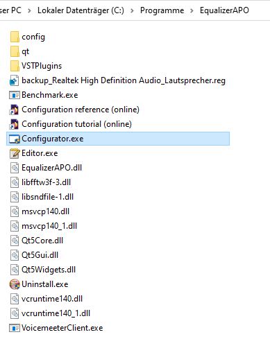

Wenn du Equalizer APO noch nicht getestet hast, solltest du das echt versuchen. Ist alles viel leichter als es zunächst aussieht. Dort kannst du dann beliebige VST-Plugins testen (unzählige).
LoudMax gefällt mir am besten (subjektiv, aber für mich am angenehmsten)...dämpft die zu lauten Geräusche richtig gut (ohne müsste ich wohl nach meinen Soundproblemen meine PUBG Spielzeit deutlich verringern).
Da du auch Probleme hast Schritte zu hören solltest du mal Rough Rider 3 testen (auch über Equalizer APO).
Das kann zu leise Geräusche wie Schritte extrem verstärken. Ich würde an deiner Stelle vermutlich beide nutzen.
Mit Rough Rider 3 verstärken und mit LoudMax limitieren.
Und da du den Lautstärkeausgleich von Windows eh nicht nutzt (da er dir nichts bringt, was echt merkwürdig ist...kein PC ist wie der andere;)) kannst du Equalizer APO 1.3 einfach installieren (Häkchen setzen bei dem Gerät, was du für die Soundwiedergabe nutzt). Solange du in Equalizer APO nichts aktivierst, veränderst das erstmal überhaupt nichts. kannst dann einige VST-Plugins und Equalizer testen und wenn es dir nicht gefällt, einfach ein Doppelklick auf "Configurator.exe" (Screenshot), nimmst das Häkchen wieder raus, reboot und alles ist wieder so wie vorher. Selbst das ist nicht nötig, da EQ APO ja nichts verändert, wenn du dort nichts aktiviert/eingeschaltet hast!
Falls du Hilfe dabei brauchst, kein Problem, dann kann ich hier endlich mal jemandem helfen lol...glaube keiner fragt hier so viel wie ich...die sind alle schon genervt von mir!😉
Evtl habe ich es überlesen, checke ich später mal...poste vielleich mal genau, was du genau für den Sound nutzt? Denke Onboard Soundchip? Wenn ja welcher? Welche Kopfhörer?...

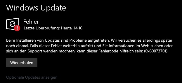

Auch für diesen Fehler habe ich alle Hilfetipps befolgt(Fehlercode 0x80073701): "geben Sie den Befehl "dism /online /cleanup-image /startcomponentcleanup" - anschließend: "sfc /scannow". Der Fehler bleibt.

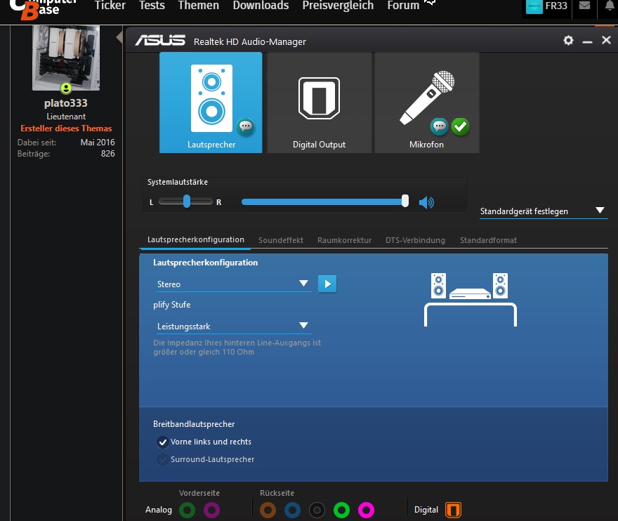

Ich verwende den ASUS Realtek HD Audio-Manager, wobei was heißt verwenden, der ist da, das ist gut so, aber ich sehe dort nur selten nach. Ich treffe lediglich die normalsten Einstellungen unter Sound, sprich: Lautstärke = Pegel auf 100 % & unter "Aufnahme"- Mikrofone, ebenfalls unter Pegel das Mic auf 100 % und die mic.verstärkung auf 10 %. Ach ja, „Kommunikation“ auf Nichts unternehmen.

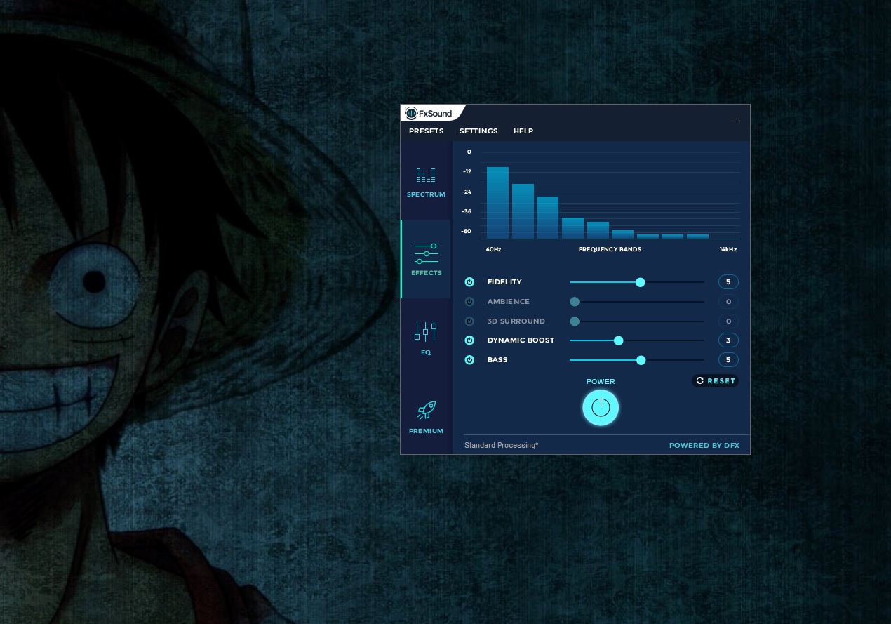

Zusätzlich nutze ich seit Jahren FxSound, mit welchem ich meinem aktuellen Sound einfach in Richtung Bass fürs Musik hören aushelfe, was die Gesamtlautstärke auch etwas höher stellt und für mich IMMER optimal gewesen ist. Dieses habe ich aber auch schon komplett vom Rechner entfernt, Problem blieb gleich.
