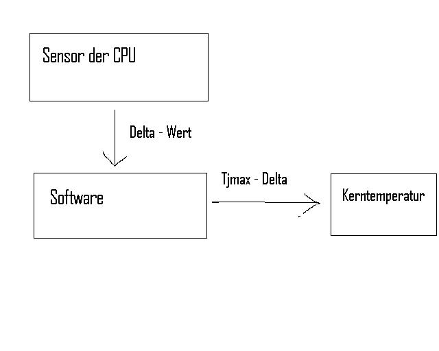

@y33H@
Du hast die Anwort doch selber gegeben: Die Sensoren lesen die Temperatur in Abhängigkeit von der Tjmax aus. Der Delta - Wert ist aber NICHT von der Tjmax anhängig, denn aus diesem Wert berechnet die Software ja die angebliche Kerntemperatur! Und hierbei führen eben unterschiedliche Tjmax zu unterschiedlichen Kerntemperaturen, der Delta - Wert ist aber immer gleich!
Quasi so:
Ok, ihr habt Recht - die Delta bleibt aber.
cYa
