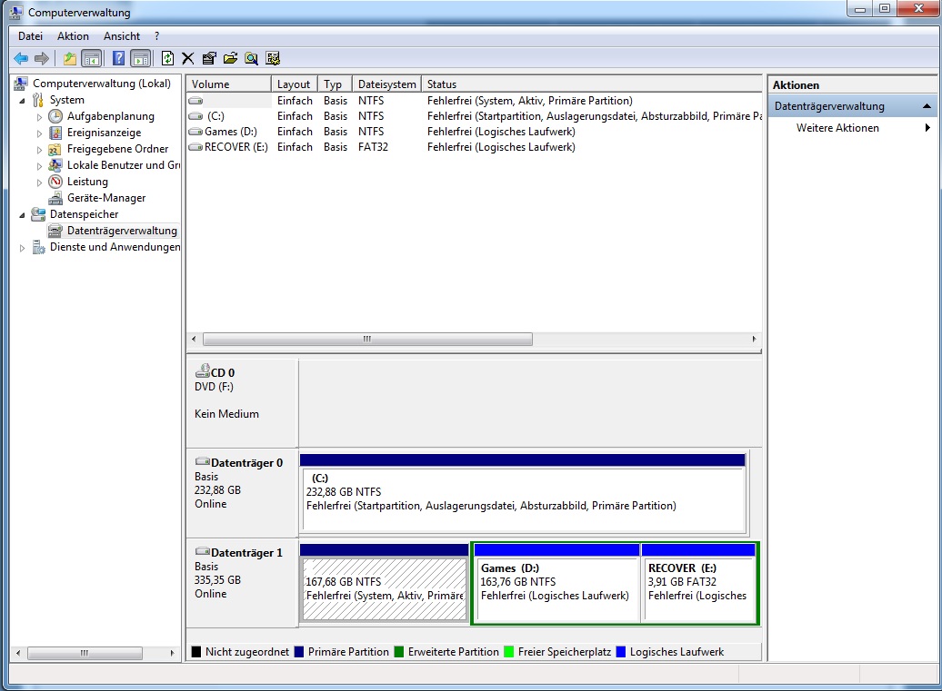

Mach mal einen Screenshot von der Datenträgerverwaltung wo Windows drauf ist. Oder besser von den 2 Platten, auf einer muß dann eine 100 mb partition sein.

Da stimmt ja was gewaltig nicht. Systempartition. Aber kein Laufwerksbuchstabe oder irgend eine Größe? Wundert mich, dass du überhaupt starten kannst. Mach das Fenster bitte groß, damit man alles sehen kann, so wie bei Ponderosa.

Danke für den Screenshot, leider sieht man aber die Belegung von C: nicht am Ende, Sorry Bitte nochmal.

Datenträger 1, die erste Partition ohne LW-Buchstaben ist die aktive Bootpartition, frage mich nur wie man das hinbekommt auf einer 167 GB Part.

noch größer kann ichs leider nicht machen. Das sind alle Daten die mir Angezeigt werden unter "Computerverwaltung" -> "Datenträgerverwaltung"
Du scheinst aber Windows nicht auf die SSD installiert zu haben, denn die sieht leer aus.
Ja richtig, auf der ersten Partition der Festplatte wurden die Win7-Installationsdateien aufgespielt.
Ich denke du wolltest Win 7 auf die SSD installieren`?
Alle Windows Dateien sind auf C: installiert, also der SSD. Oder wurde die Partition der alten Festplatte der SSD hinzugefügt und wird mir nun falsch angezeigt ?

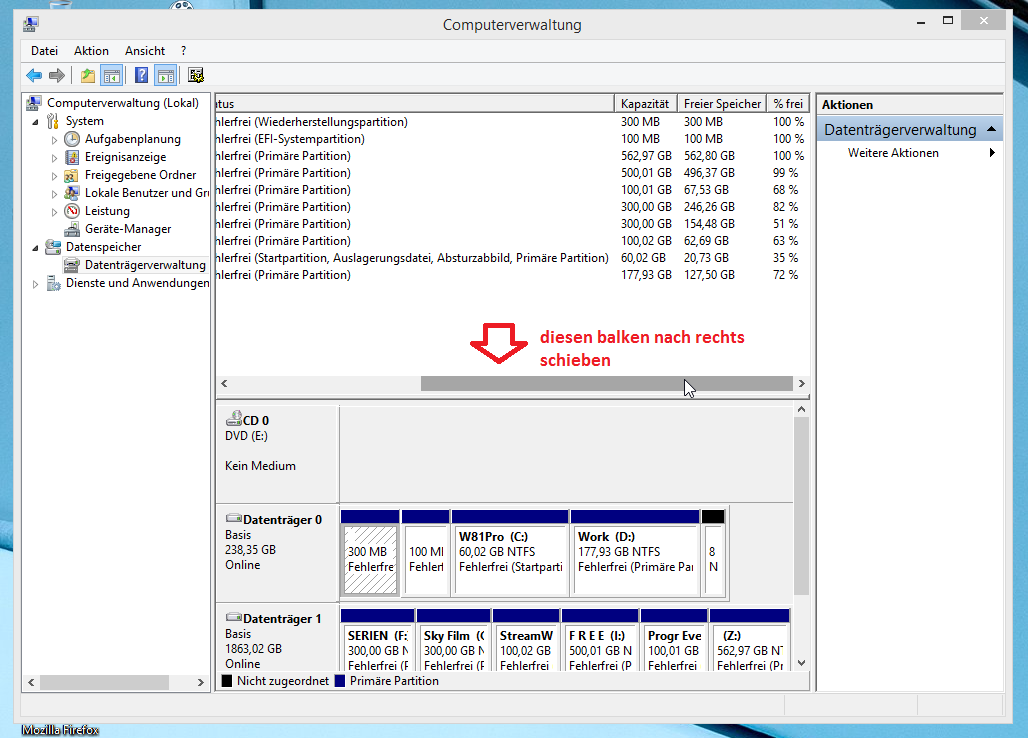

Dann schieb den unteren Balken mal nach rechts und mach noch mal einen Screenshot. Du kannst auch die Auflösung vorher erhöhen, dann sollte es auch machbar sein alles zu sehen.

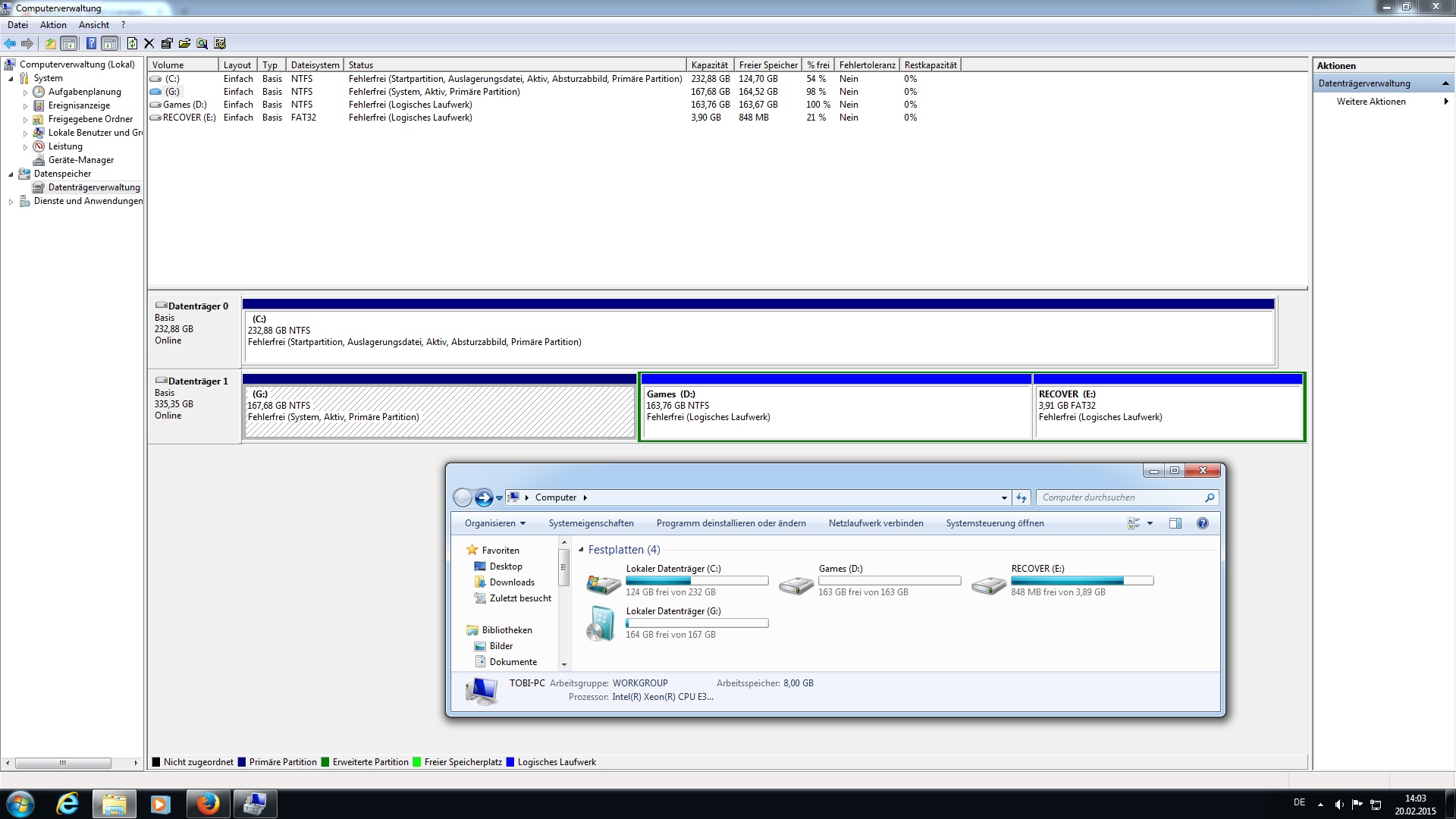

Konnte ins Bootmenü gelangen und hab den PC wieder von der alten Festplatte gestartet. Fragt mich nicht warum aber nun ist eine neue Systempartition zu sehen. @Bild

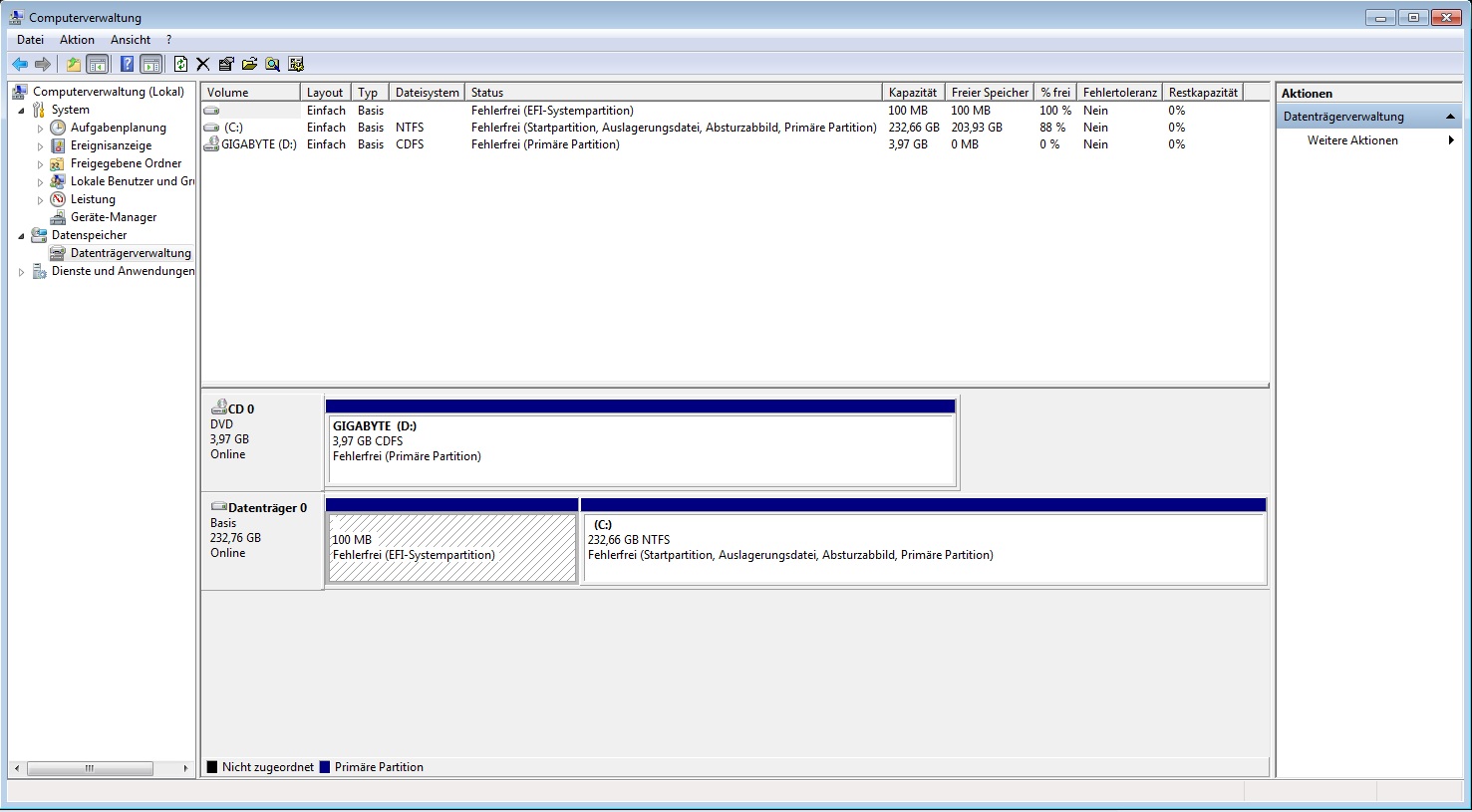

Habs jetzt vom Stick neu installiert. Scheint alles zu funktionieren. Allerdings steht hier jetzt EFI-Partition ?
Ist doch gut so, passt schon.
