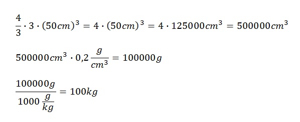

Also ich rechne mal mit Pi = 3, damit sich das rauskürzt:
rechnung.jpg​
Scarred gibt wohl jedesmal
4/(3*Pi)*50³ ein und nicht (4/3)*Pi*50³ :p
