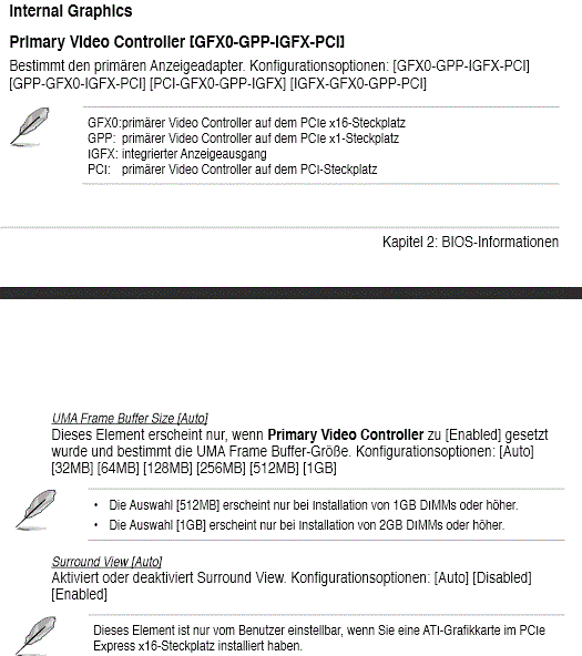

Diese Einstellungen im BIOS.
GFX0 wäre deine Einstellung.
Bei meinem Sohn war letztens die Grafikkarte defekt, deshalb war sie ausgebaut und die interne Grafik wurde verwendet. Als wir dann die neue Grafikkarte einbauten wunderten wir uns wieso kein Bild kam. Wir haben dann wieder die interne Grafik angeschlossen und sind ins Bios gegangen. Denn dort war immer noch Onboardgrafik voreingestellt und nicht PCI-E als Bevorzugt.
Nach der Umstellung bekamen wir auch ein Bild.
Mit einem Bios reset sollte aber auch der Standardwert auf PCI-E Slot als default stehen.
