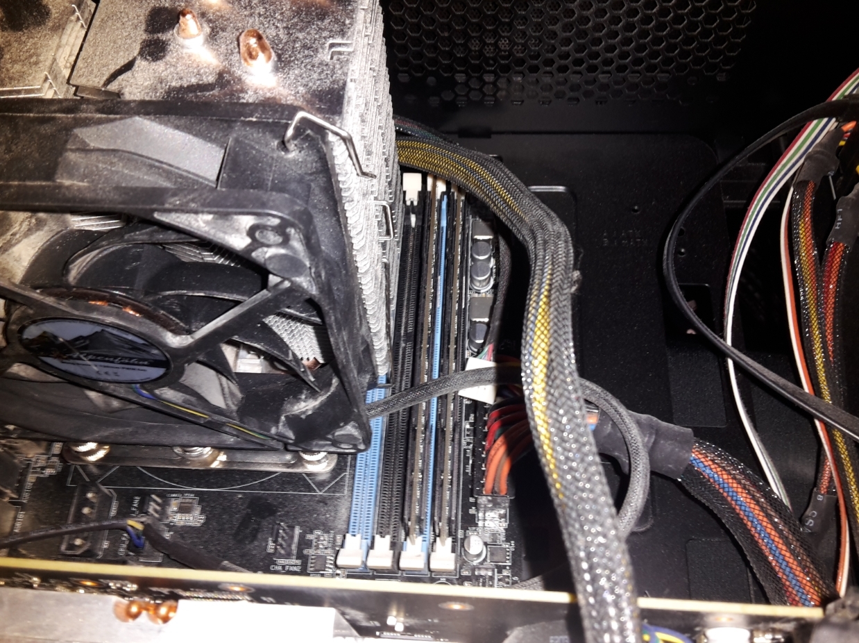

Was mir auffällt: Der Alpenföhnkühler ist so groß, dass ich nur zwei Slots vom Arbeitsspeicher
belegen kann. Habe probeweise einen Arbeitsspeicher ausgebaut und geguckt ob er in den
dritten Slot reinpasst - tut er nicht.

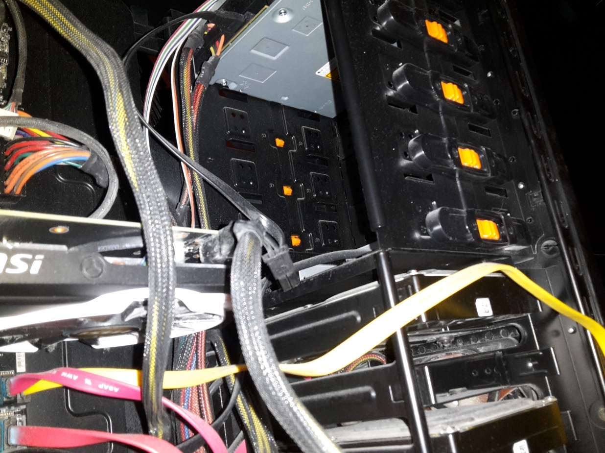

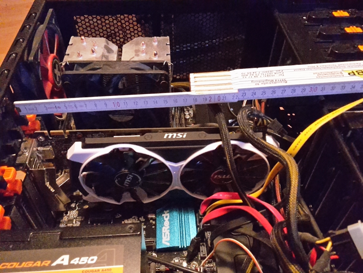

Das Gehäuse ist zu klein für eine 31-Zentimetergrafikkarte. Dort, wo sie gegenstoßen würde,
ist festes Gehäuse über der Festplatte.

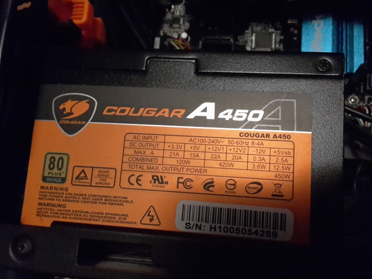

Das Netzteil hat 450 Watt an Leistung. Das ist vermutlich jetzt schon knapp? Das würde erklären,
warum mein Smartphone an der Steckdose bedeutend schneller lädt.

Nein das ist ausreichend, die USB Port am PC bringt nur deutlich weniger Ampere als das Netzteil an der Steckdose, daher lädt es langsamer.
Ist sicher nicht das neuste .. kann man ersetzen, muss man aber nicht mMn.

Ist kürzer als die Devil und sollte in dein Case passen mit 276mm.
Wegen dem RAM könntest du den Kühler mal richtig rum montieren, sodass der Lüfter nach vorn zeigt. Dann sollten die Slots auch erreichbar sein.

Ich wusste gar nicht, dass der Alpenföhn falsch darauf sitzt... Aber da wird mir sicher mein Umbaumensch weiterhelfen können.

Ich hatte tatsächlich aber eben auch die 31 Zentimeter im Kopf (no pun intended) und hatte
ziemlich zum Schlucken, als ich nachgemessen hatte. (Verdammt.)
Achso, ist die einzige RX480 mit 31cm die ich kenne zumindest.. daher dacht ich ^^ die MSi wurde ja schon auf der ersten Seite verlinkt seh ich grad :)
Dein Netzteil bietet den 8Pin Anschluss für die Karte.

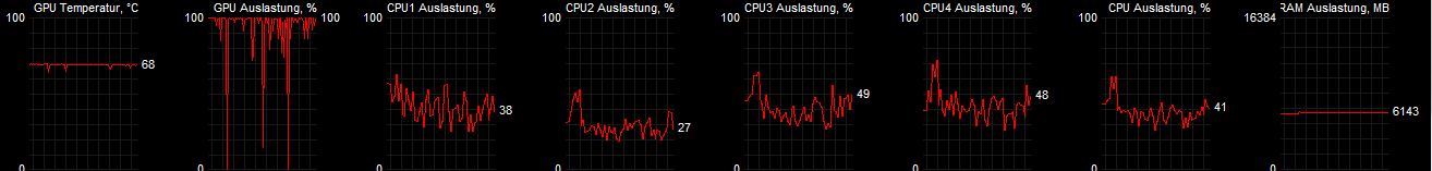

Die Grafikkarte kam an und ist eingebaut. Ich kann ARK nun auf Episch spielen. <3
Ab und zu gibt es kleinere Ruckler, aber die liegen vermutlich am Arbeitsspeicher.
Mein Board wird DDR4 nicht unterstützen, oder? Eventuell werde ich die 8 GB
im nächsten Monat noch aufrüsten, damit ich auf 16GB komme.
Vielen, vielen Dank!
Nein dein Board unterstützt kein DDR4. Ob dein RAM im Spiel voll wird lässt sich ja ganz leicht rausfinden siehe Post#4 samt Anleitungen.
Ram ist ja grad nicht unbedingt günstig, da sollte man wohl nicht unbedingt auf Verdacht dass es zu wenig sein könnte kaufen :)
mfg
Ich komme mit 40 FPS bei allen Sachen auf Episch zurecht. Ein paar Häkchen unten habe ich aber weggelassen.
Genauso wie die Bodendetailentfernung und die Wolken, die ich runtergeschraubt, bzw. zweiteres deaktiviert habe.
Macht grafisch kaum einen Unterschied, lässt es aber stabil laufen.
