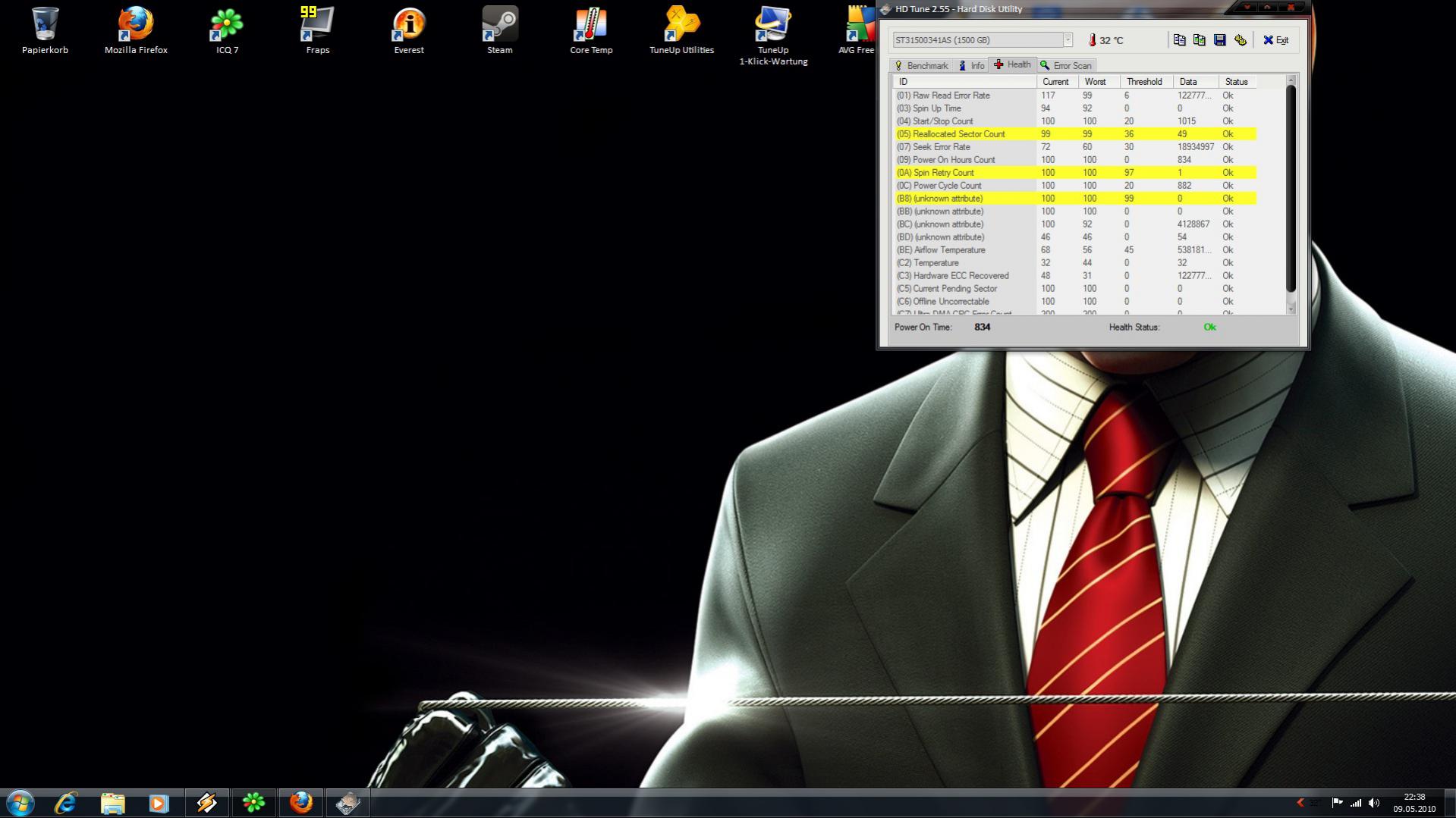

hab jetzt hd tune durchlaufen lassen, alle kästchen sind grün gewessen, also müsste das passen, im moment tritt der fehler nicht auf, und der pc läuft schon den ganzen tag

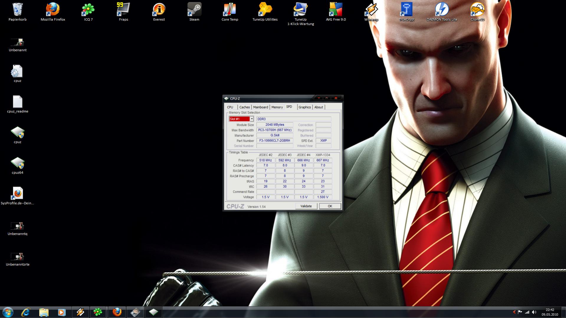

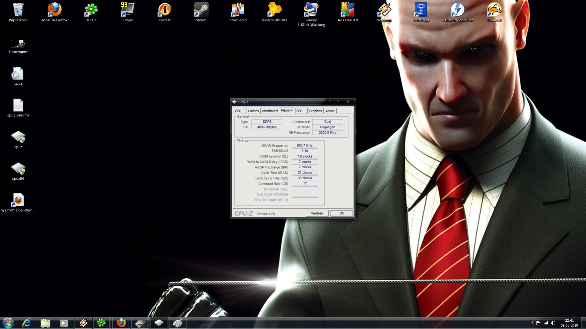

Stelle deine RAM im Bios folgender Maßen fix ein: 7-7-7-23-31 (CPU-Z Screenshot SPD - XMP Profil). Command Rate auf 2T stellen und Spannung der RAM auf 1,6V.
Des weiteren sehen die SMART Werte der Festplatte nicht gut aus. Als erstes unbedingt ein anderes Datenkabel für die Festplatte nehmen. Dann schau ma mal, ob die Hänger mit den geänderten RAM Einstellungen bleiben.
