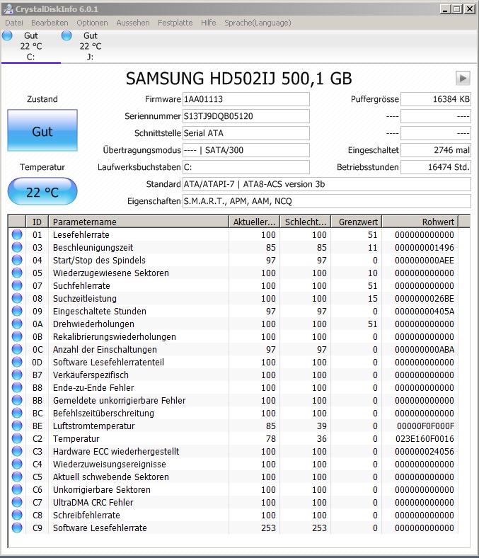

Gerade mal das Tool CrystalDiskInfo gestartet:

Mir wurden keine Probleme angezeigt.
Was sagen die Profis?
