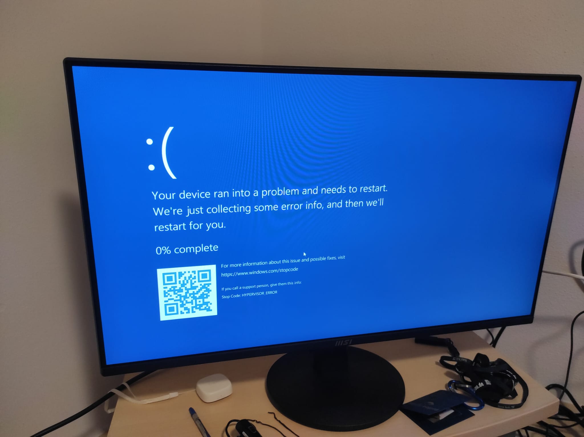

Hallo an alle!
Ich habe am 10.07. meinen neuen PC inkl. Monitor von Systemtreff (https://www.systemtreff.de/Einsteig...-PC-AMD-Ryzen-5-8600G-32GB-DDR5-760M-1TB-4479) erhalten. Windows 11 war vorinstalliert. Bereits 10 Minuten nach dem ersten Einschalten hatte ich einen schwarzen Bildschirm und nur noch die Maus wurde angezeigt, die nicht mehr reagierte. Der PC hat nur eine integrierte Grafikkarte, bin ich hier trotzdem richtig mit meinem Thema? Bin auch schon mit dem Support von Systemtreff in Kontakt.
  • Prozessor (CPU): AMD Ryzen 5 8600G
  • Arbeitsspeicher (RAM): 32GB DDR5-6000 CL30 Kingston FURY Beast - 2 x 16 GB
  • Mainboard: ASUS TUF GAMING A620M-PLUS - AM5
  • Netzteil: 500Watt Xilence XP500 Performance C - XN052
  • Gehäuse: Systemtreff Midi Tower Equinox-Air ST-502 Schwarz
  • Grafikkarte: Integrierte Grafikkarte (AMD Radeon 760M)
  • HDD / SSD: 1TB M.2 SSD (NVMe) MSI Spatium M470 Pro PCIe 4.0
  • Weitere Hardware, die offensichtlich mit dem Problem zu tun hat (Monitormodell, Kühlung usw.): Monitor MSI 27" (Zoll) LCD TFT - DVI-HDMI
  • Wird ein sog. "PCIe-Riserkabel" genutzt? ...
Das Problem mit dem schwarzen Bildschirm kann innerhalb 15 Minuten dreimal auftreten und auch manchmal erst nach einer halben Stunde das erste Mal. Besonders beim Surfen im Internet tritt das Problem vermehrt auf, aber nicht ausschließlich. In den meisten Fällen wird der Bildschirm einfach schwarz und es wird nur mehr die Maus angezeigt, die jedoch nicht mehr reagiert. Manchmal friert auch das Bild ein und nichts reagiert mehr. Ich habe die Tastenkombinaten Windows+Strg+Umschalt+B und Strg+Shift+Esc versucht, doch der PC reagiert nicht. Man muss kurz auf den Ausschaltknopf drücken und den PC neu starten.
Wir haben zunächst den Grafikkartentreiber über die Homepage von AMD aktualisiert. Nachher hat sich das System etwas anders verhalten. Die Abstürze treten weiterhin auf, nur dass kurz davor ganz kurz ein Bluescreen mit der Fehlermeldung "HYPERVISOR ERROR" ersichtlich wird (siehe Foto Anhang), dann wird der Bildschirm schwarz und der PC startet automatisch neu. Laut Fehlersuche haben wir dann in den Windows-Features die Windows-Hypervisor-Plattform aktiviert. Im Taskmanager unter Leistung/CPU scheint unter Virtualisierung aktiviert auf. Weiß aber nicht, ob dies überhaupt benötigt wird.
Die Systemdateien wurden mit sfc /scannow überprüft. Es wurde kein Fehler gefunden.
Im abgesicherten Modus wurde dann der Grafikkartentreiber mit DDU (Display Driver Uninstaller) deinstalliert und die neuesten Treiber wieder über die Homepage von AMD installiert. Nach dem Neustart öffneten wir wieder testweise einige Internetseiten mit mehreren Tabs und der Fehler mit dem Bluescreen ist nach einigen Minuten wieder aufgetreten. Auch Edge wurde deinstalliert und Chrome neu installiert. Jedoch tritt der Fehler auch hier auf.
Der PC befindet sich bei meinem Bruder, somit kann ich leider nicht alles sofort testen. Ich habe aber bereits Protokolldateien aus der Ereignisanzeige, dem Zuverlässigkeitsverlauf und Snapshot von AMD Adrenalin zur Kontrolle gespeichert. Helfen diese Protokolle zur Fehlerbestimmung?

Ihr könnt noch memtest verwenden, CrystalDiskInfo Screenshot hier rein stellen oder Windows mal neu installieren.
Ansonsten ... läuft ja nicht, ist ein Problem vom Hersteller.
BIOS ist aktuell Version 3263 - bitte mal prüfen und ggF. updaten.
Ich würde da nicht so viel dran rum basteln. Einfach zurück an Verkäufer. Ansonsten stellt er sich noch quer wenn du zu viel selber verstellt hast. Der Verkäufer muss das Problem beheben.
Reaktionen: N0Thing, Sinatra81 und Knobi Wahn

Vorinstalliert heißt bei solchen Fertig PCs leider gar nichts. Probier mal alle Treiber zu aktualisieren. Vor allem chipsatz und netzwerktreiber.

Läuft ein Antivir außer dem Defender?
Ich würd mich nicht lang rumärgern: Bios-Update und Werkseinstellung sowie saubere Windows Installation.
Bleibt der Fehler, zurück damit.
Der BlueScreen-Fehler "HYPERVISOR_ERROR" unter Windows 11 weist auf ein Problem mit dem Hypervisor (Virtualisierungsschicht) hin.
Mögliche Ursachen:
1. Inkompatible oder fehlerhafte Treiber- Vor allem CPU-, Netzwerk-, Grafik- und Chipsatztreiber.-
Lösung: Alle Treiber aktualisieren, insbesondere BIOS/UEFI und Intel Management Engine.
2. Fehlerhafte Windows-Updates- Neue Updates können Virtualisierungsprobleme verursachen.-
Lösung: Updateverlauf prüfen und problematische Updates deinstallieren.
3. Hyper-V oder inkompatible Virtualisierungstools- Konflikte mit VirtualBox, VMware oder WSL2.-
Lösung: Hyper-V deaktivieren über CMD: dism.exe /Online /Disable-Feature:Microsoft-Hyper-V-All
4. BIOS/UEFI: Virtualisierungseinstellungen- VT-x (Intel) oder AMD-V aktivieren.- BIOS ggf. zurücksetzen.
5. Defekte Hardware (RAM, CPU)- RAM mit mdsched.exe testen.- CPU-Stresstest mit Tools wie Prime95.
6. Drittanbieter-Antivirensoftware- Manche AV-Programme stören Hyper-V.-
Lösung: Testweise deinstallieren.
Weitere Schritte:- Minidump analysieren: C:\Windows\Minidump\*.dmp mit BlueScreenView.- Systemdateien prüfen: sfc /scannow DISM /Online /Cleanup-Image /RestoreHealth- Event-Viewer: eventvwr.msc starten, Fehler unter „System“ oder „Anwendung“ prüfen
Reaktionen: alxtraxxx und cuba85
Eigentlich guter RAM aber zum testen, deaktiviere im BIOS/UEFI das EXPO und lass den RAM mal mit den Standard 4800 laufen.
Und die Temperatur der CPU würde ich auch mal anschauen, wir hoch diese ist kurz vor den abstürzen
Reaktionen: cuba85

Ich habe meinen PC nach zwei Wochen wieder retour erhalten. Bis jetzt scheint auch alles zu funktionieren!
Es scheint doch ein Hardwareproblem gewesen zu sein, da 1 Arbeitsspeicher und der Prozesssor ausgetauscht wurden. Dann wurde noch ein BIOS Update durchgeführt und ein Leistungs- und Funktionstest durchgeführt.
Das innere vom PC war beim ersten Erhalt überhaupt nicht ausgepolstert. Wahrscheinlich wurde somit der PC beim Versand beschädigt. Beim Rückversand wurde das innere von uns zusätzlich ausgepolstert.
