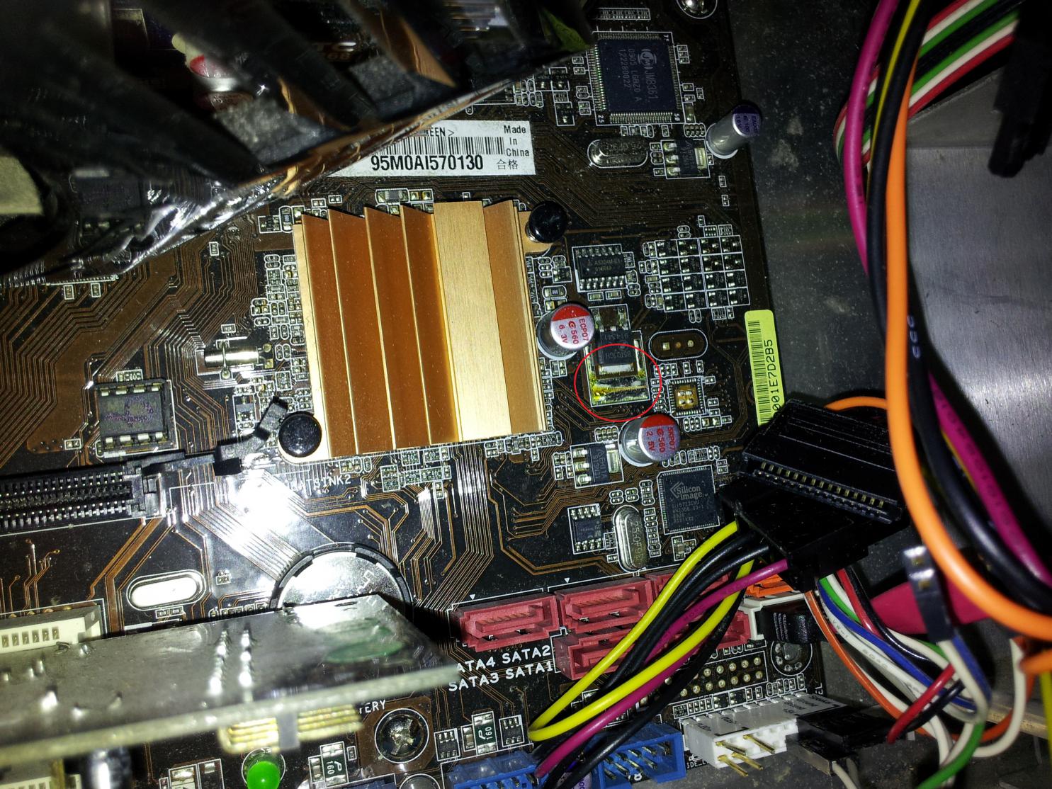

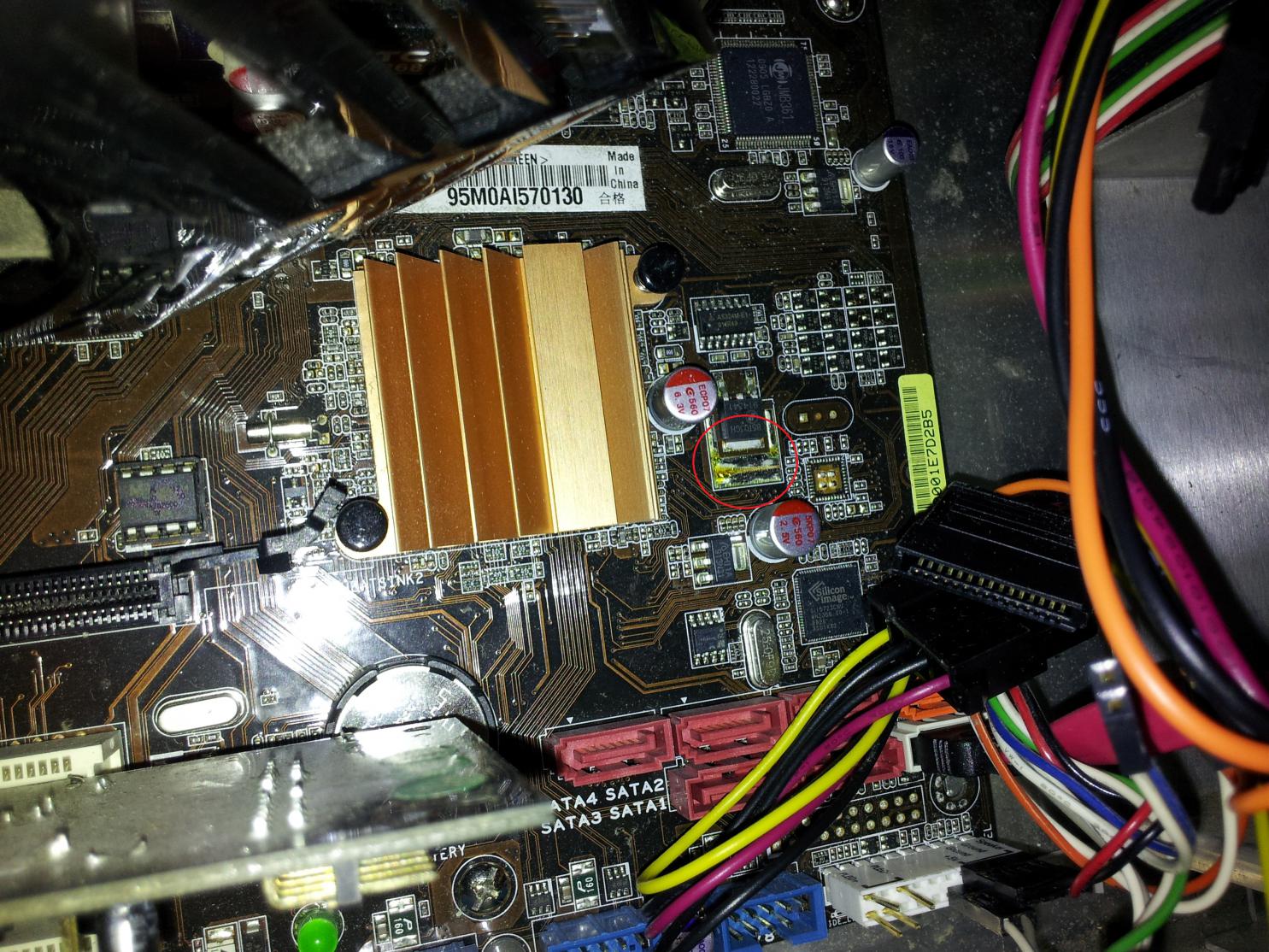

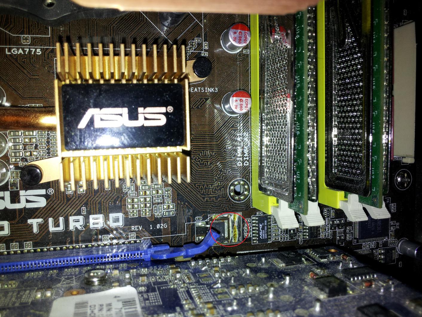

Alle Programme wie Prime, Graka tests, memory Test zeigen keinen Fehler an. Beim genaueren betrachten des Mainboards fielen mir die "Lötstellen" (Bilder) auf. Kann es sein, dass das Board kaputt ist und es dadurch zu den fehlern kommt ?

Ich würde sagen das die Lötstellen hinüber sind, durch zu hohe Temps.
Ich kenne das selber vom löten, wenn man da zulange drauf hält sehen die genau so aus und leiten keinen Strom.

Was siehst du den an den Lötstellen? Kann da nix ungewöhnliches sehen.
Das was an den Lotstellen komisch aussieht ist lediglich reste des Flussmittels und kaputt sind die nicht.
zumindest nicht augenscheinlich. Da ich selber seit 1984 Elektroniker bin, kann ich das glaub ich beurteilen.
Deine Probleme höhren sich defakto nach einem defekten Netzteil an, daher die dringende Bitte um Hersteller und Leistungsangaben des NTs!
Hi,
also auf dem ersten Bild sind freie Lötstellen auf dem Board, wo eventuelle Komponenten seitens des Herstellers aufgelötet werden können.
Wenn das so aussieht, dann wurden die Komponenten nicht aufgelötet, weil diese nicht erforderlich oder was auch immer waren.
Beim zweiten Bild bekomm ich so leichte Bauchschmerzen... Da fehlt eine Halterung für das Board. Das sind so Messing-Abstandshalter zum Blech hinter dem Mainboard.
Bauchschmerzen deswegen, weil der Abstandshalter, der da eigentlich hingehört, eventuell an einer falschen Stelle ins Blech eingeschraubt wurde und deshalb an eine andere Stelle am Mainboad drückt.
Eventuell kann das zu den Störungen führen. Vielleicht mal prüfen ;)

Habe auch mal die "Stellen" markiert die ich auf den Bildern meine
