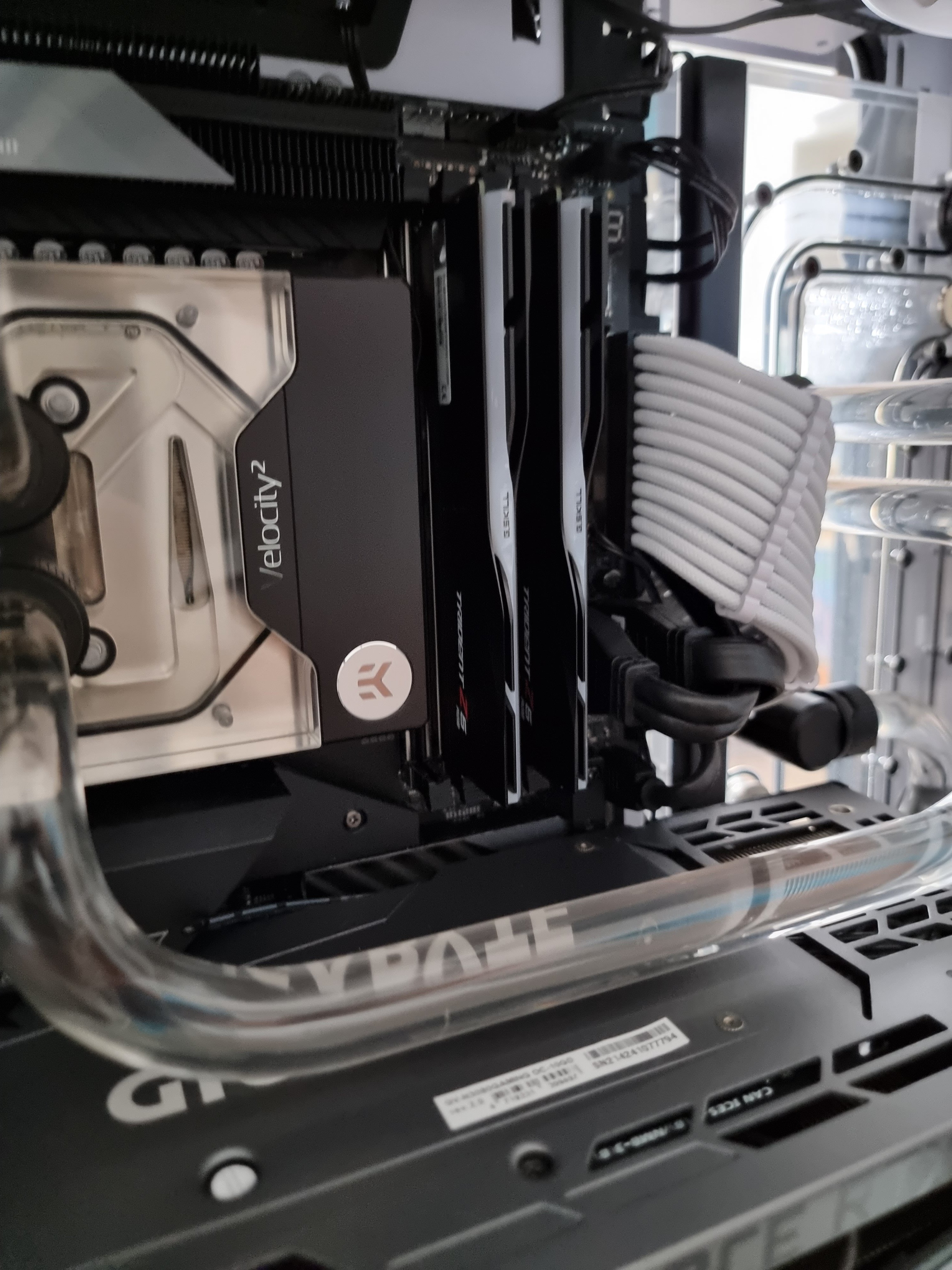

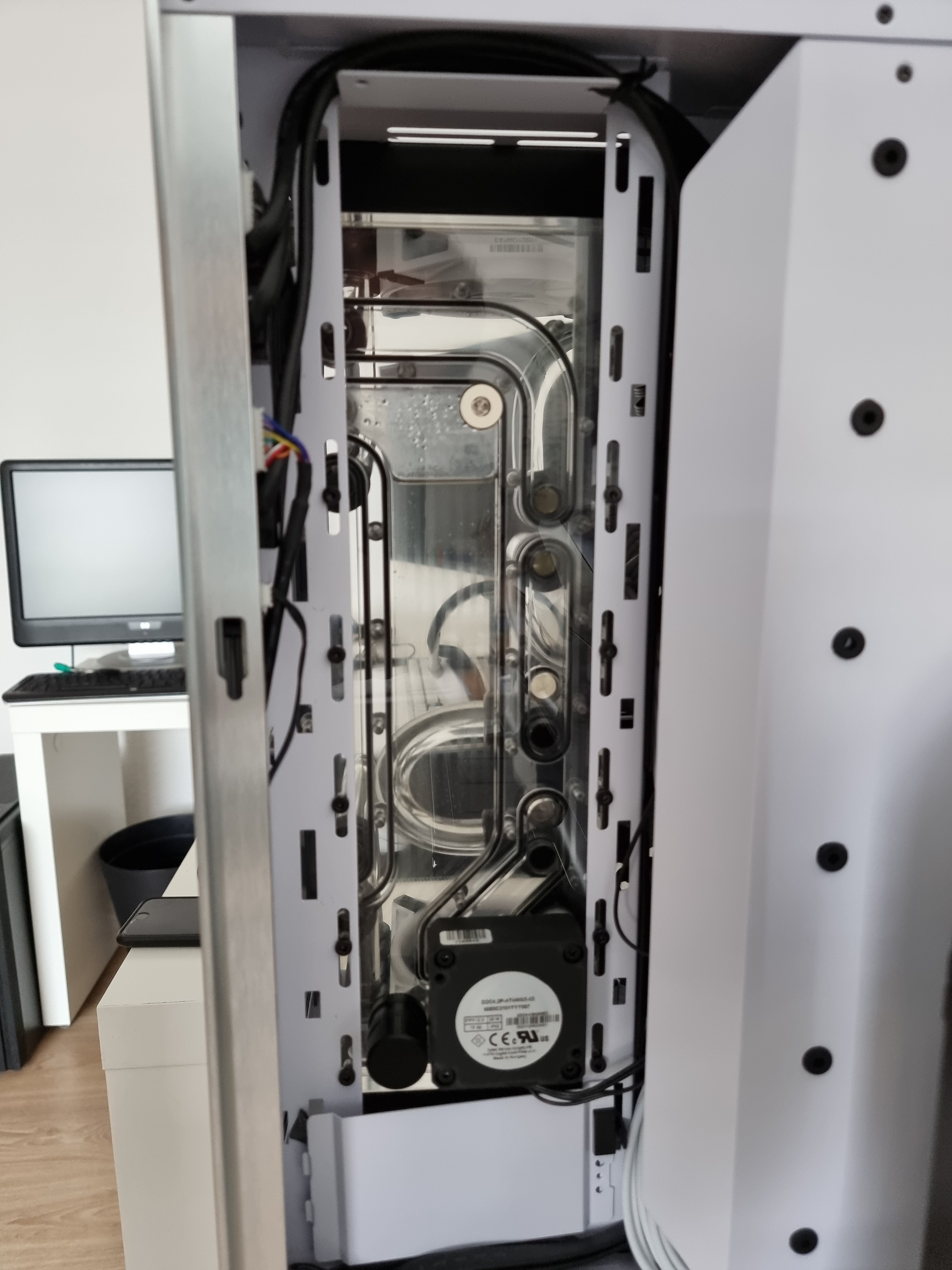

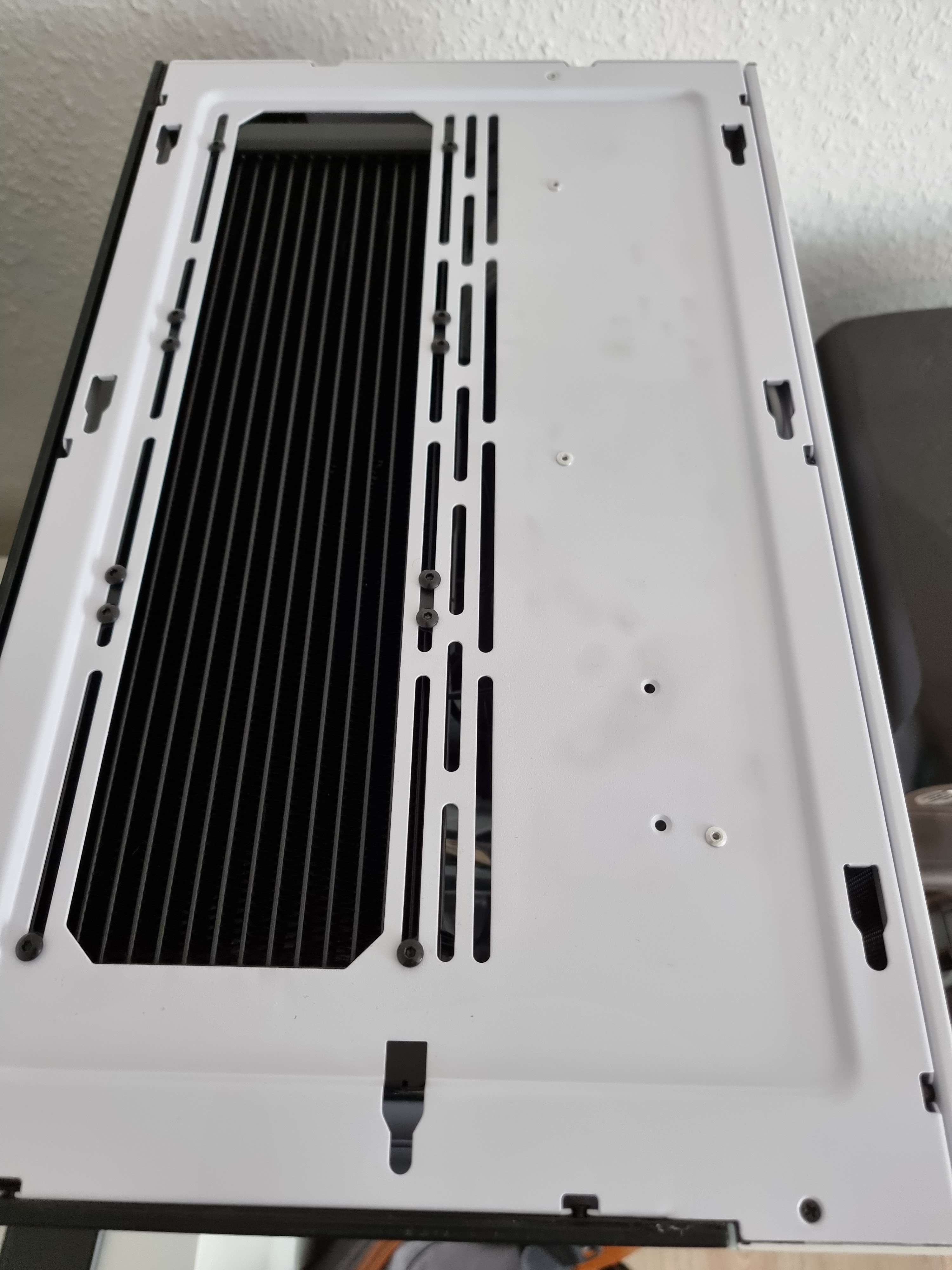

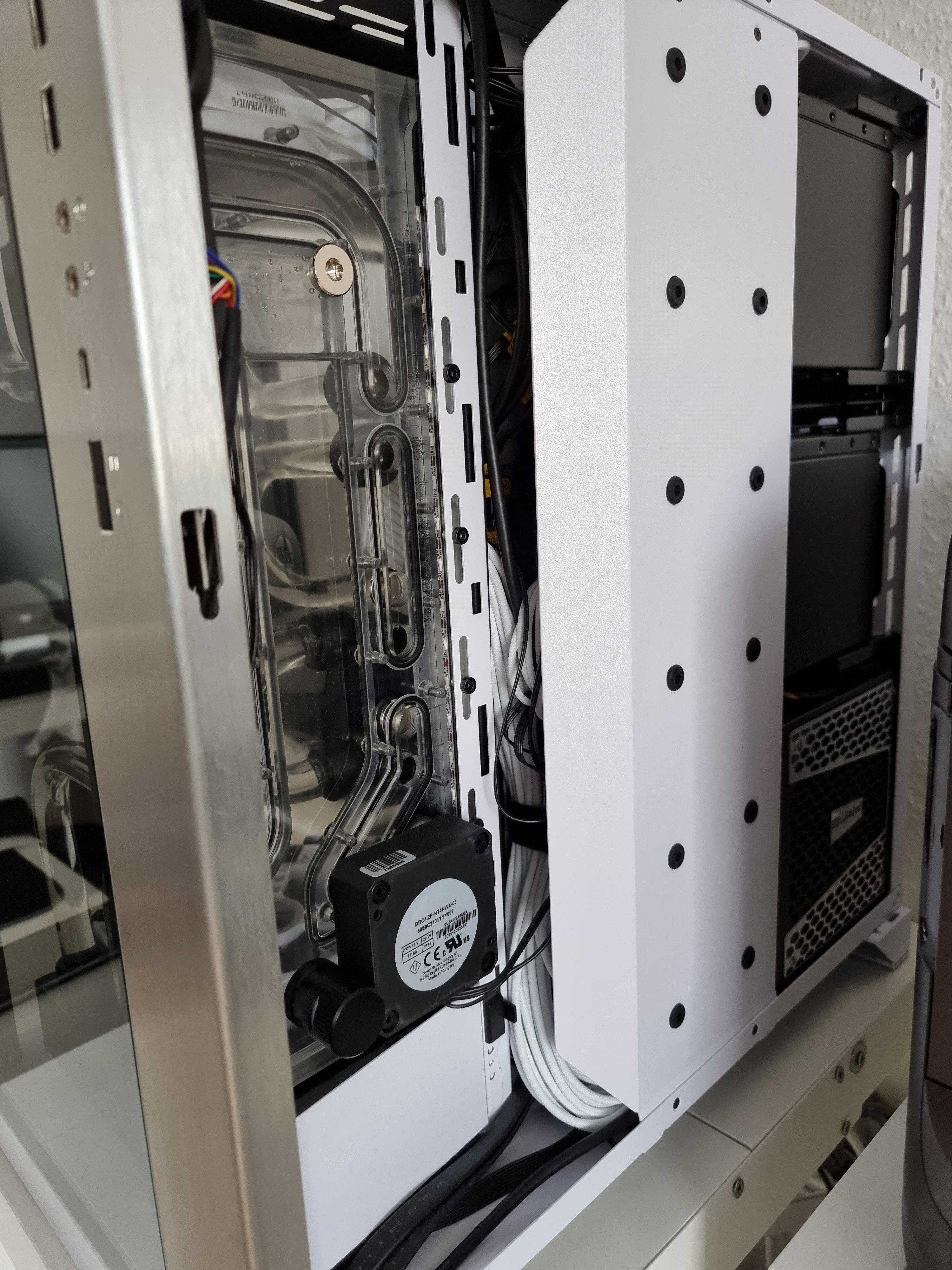

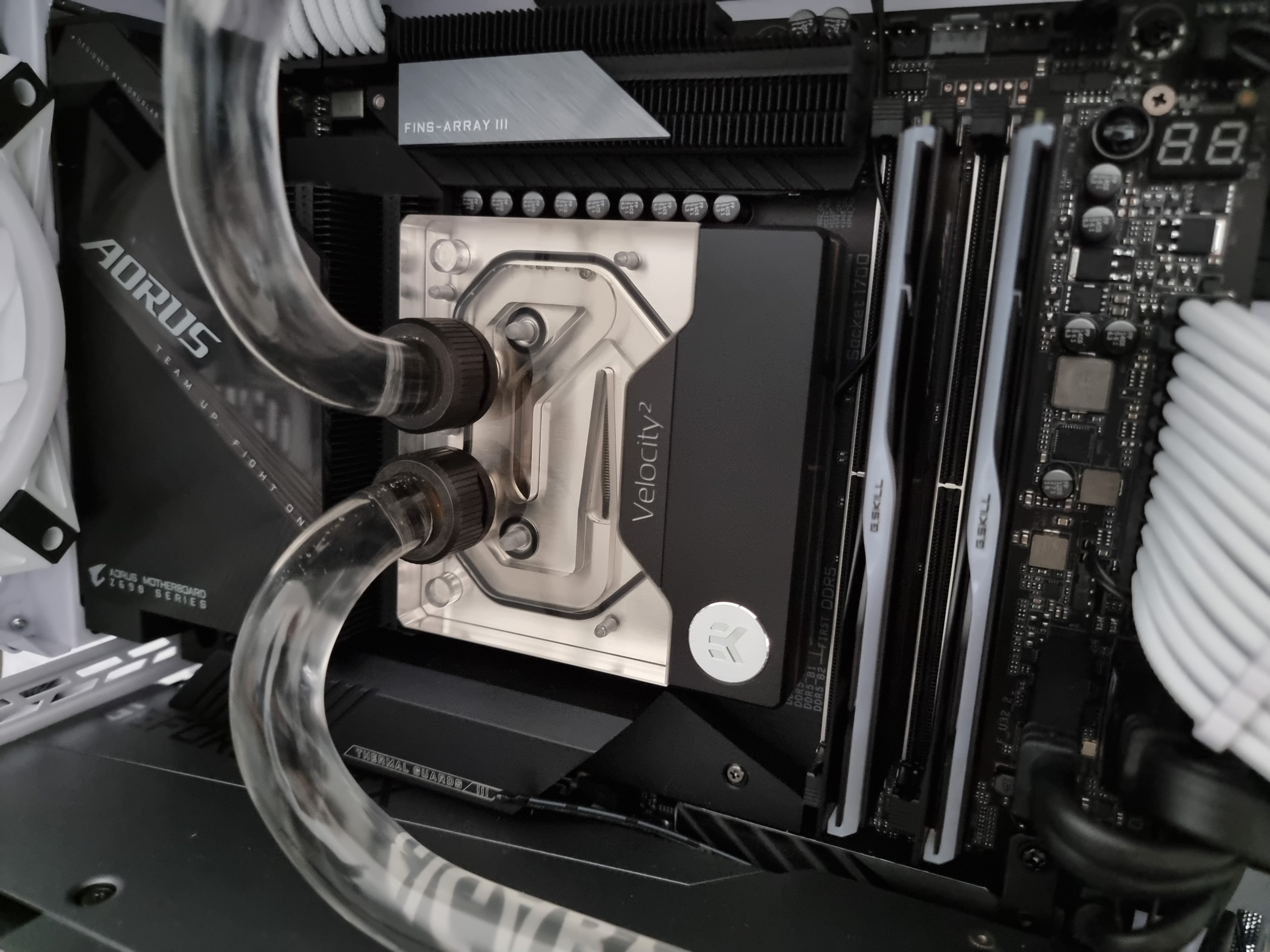

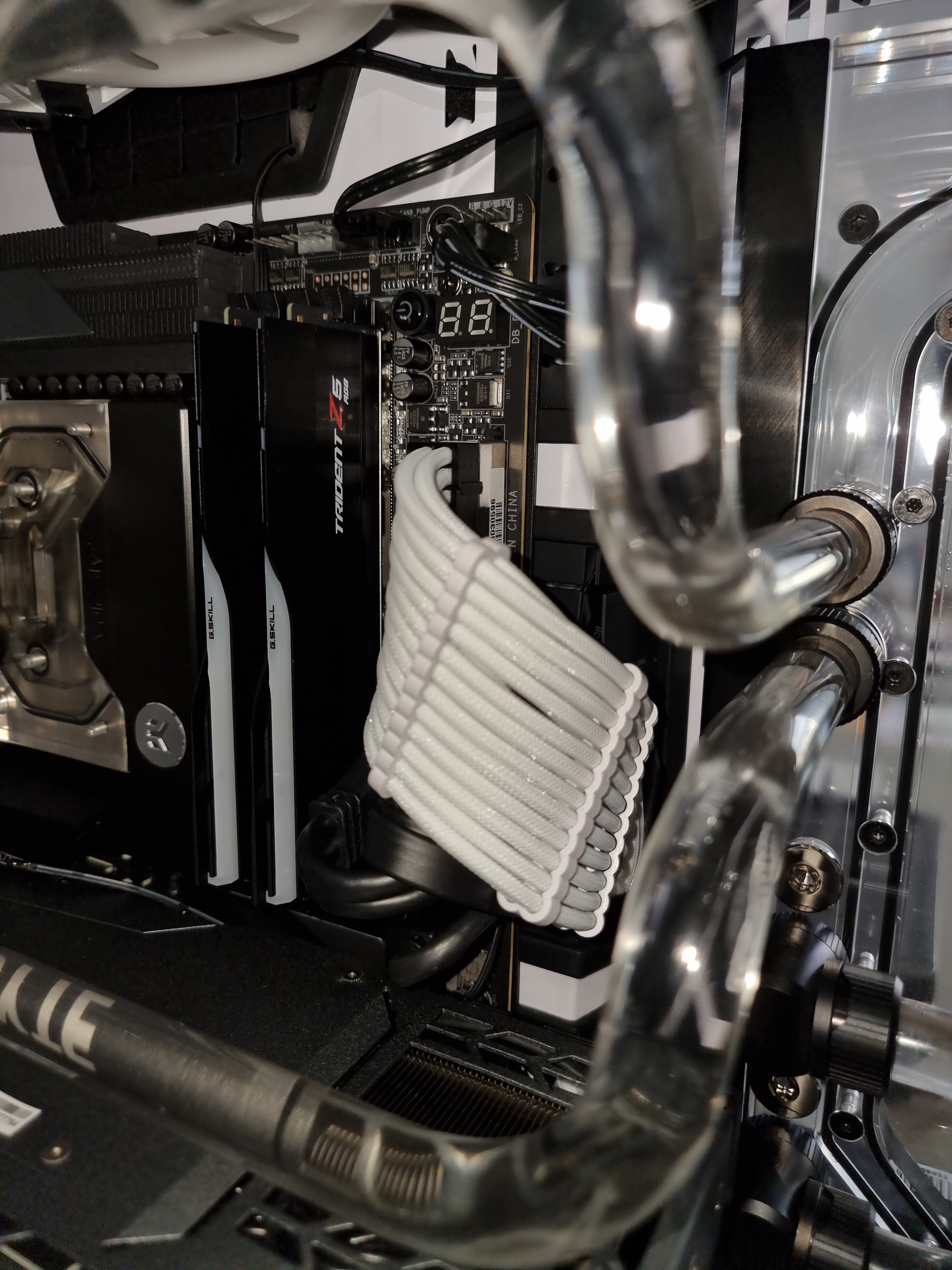

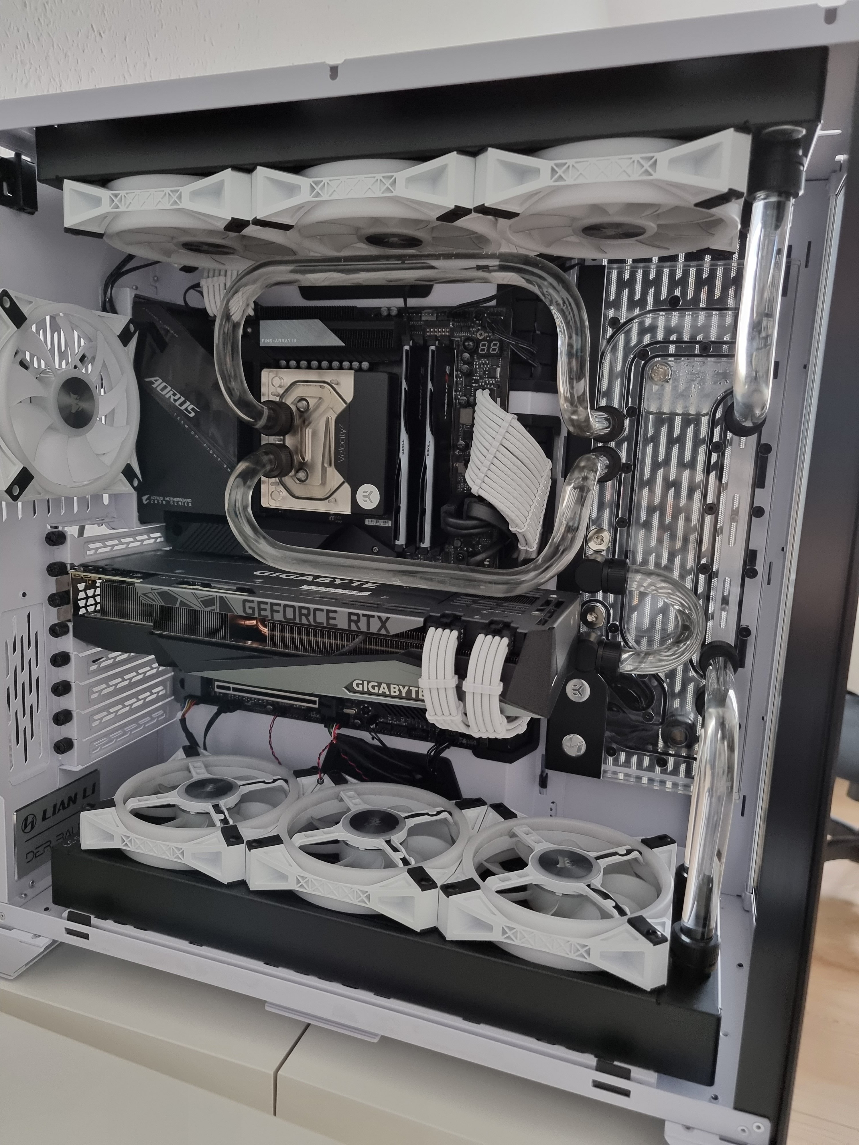

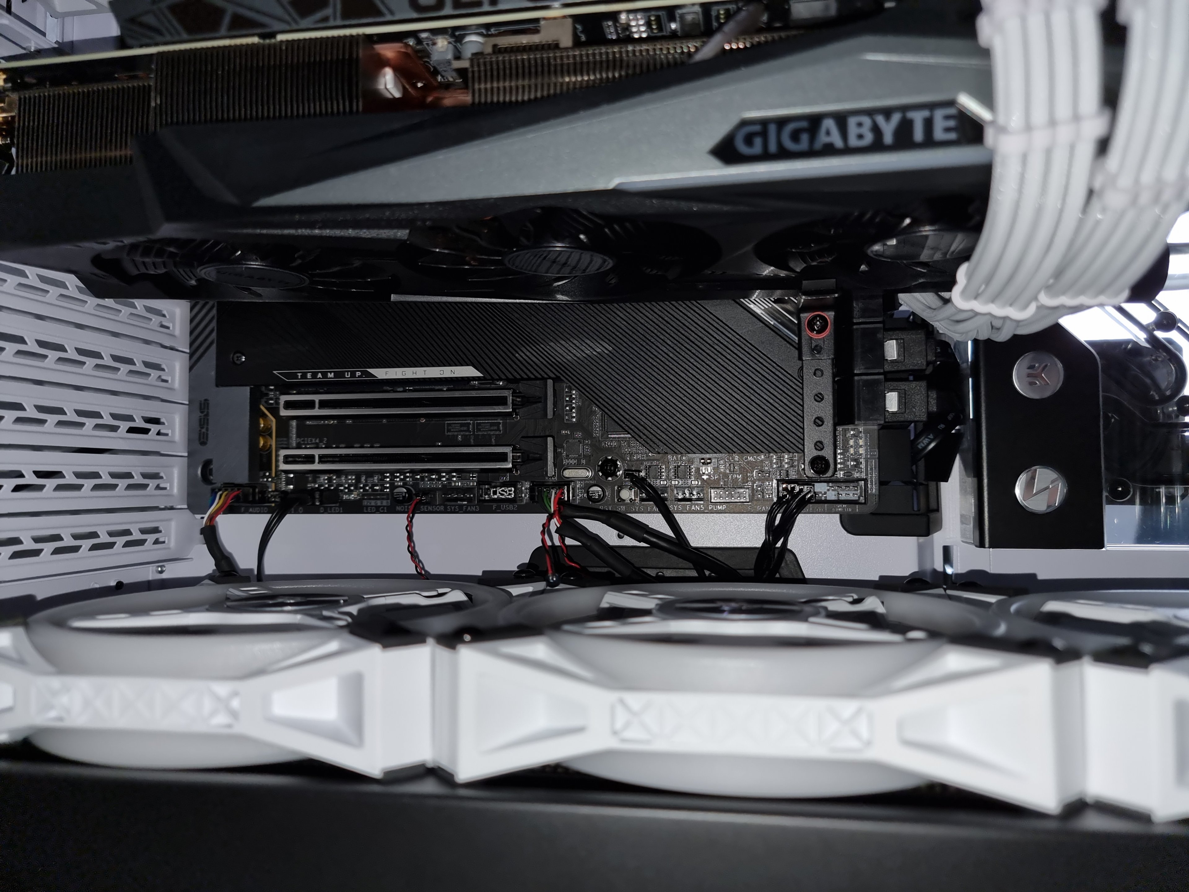

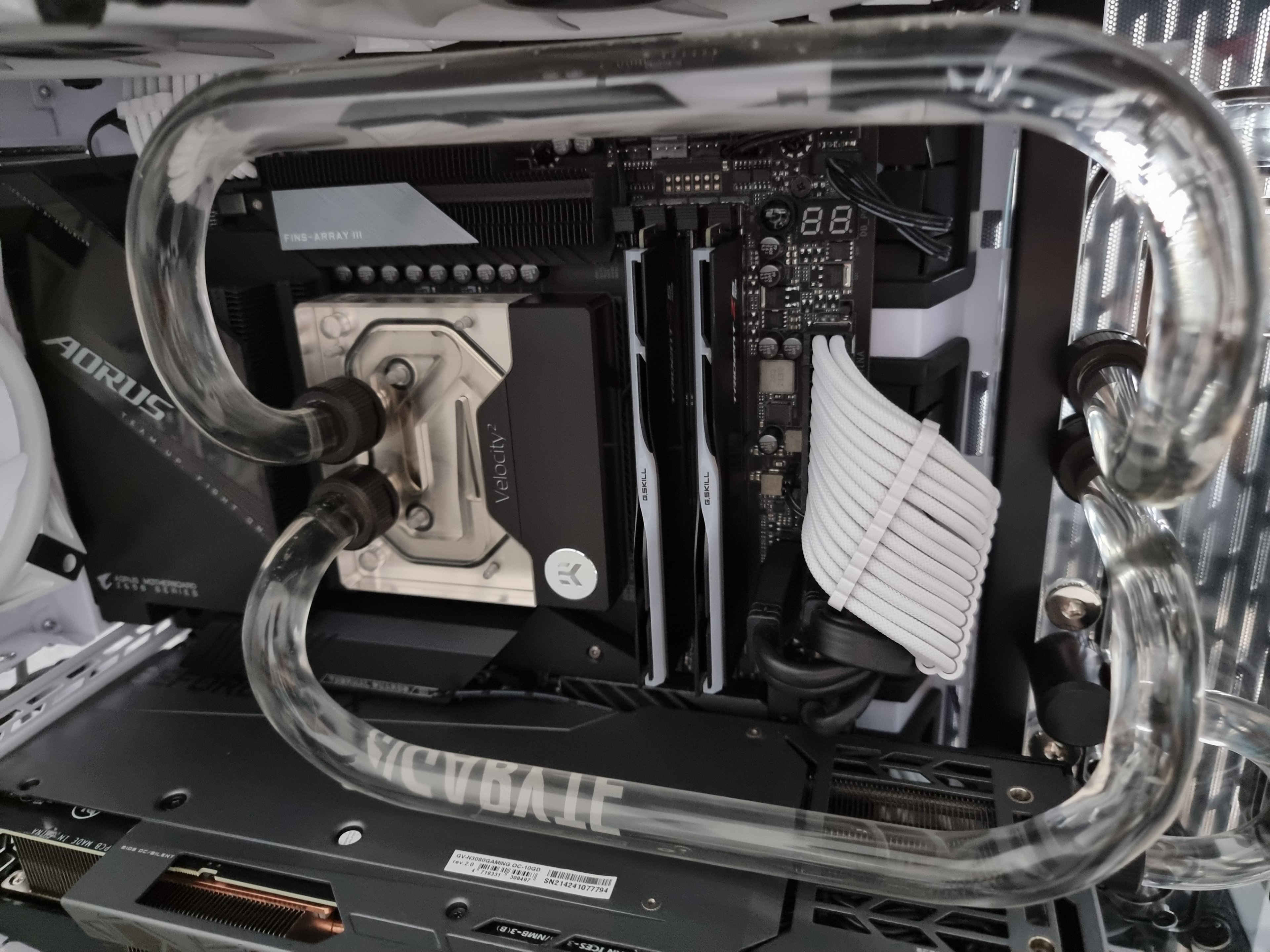

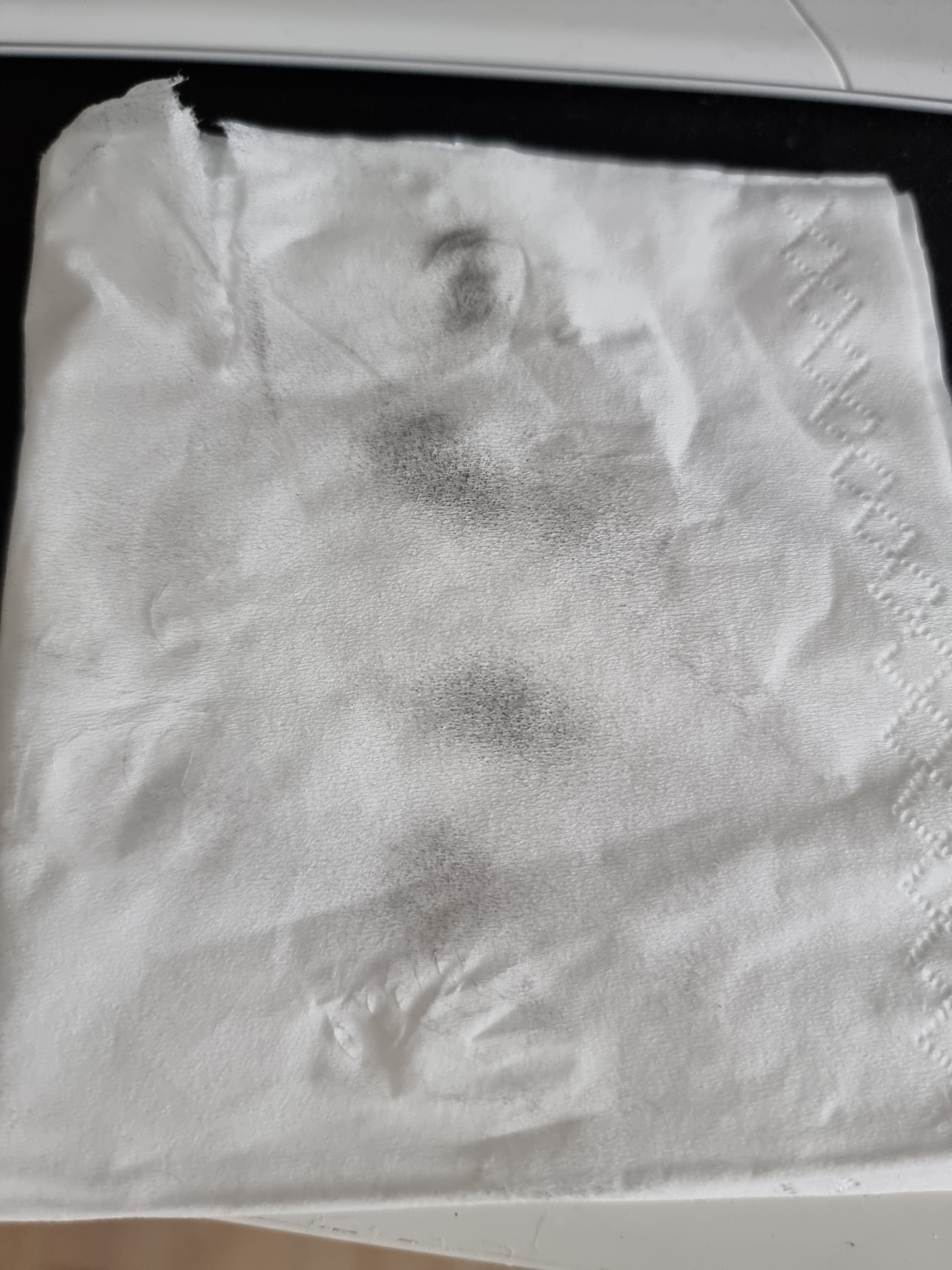

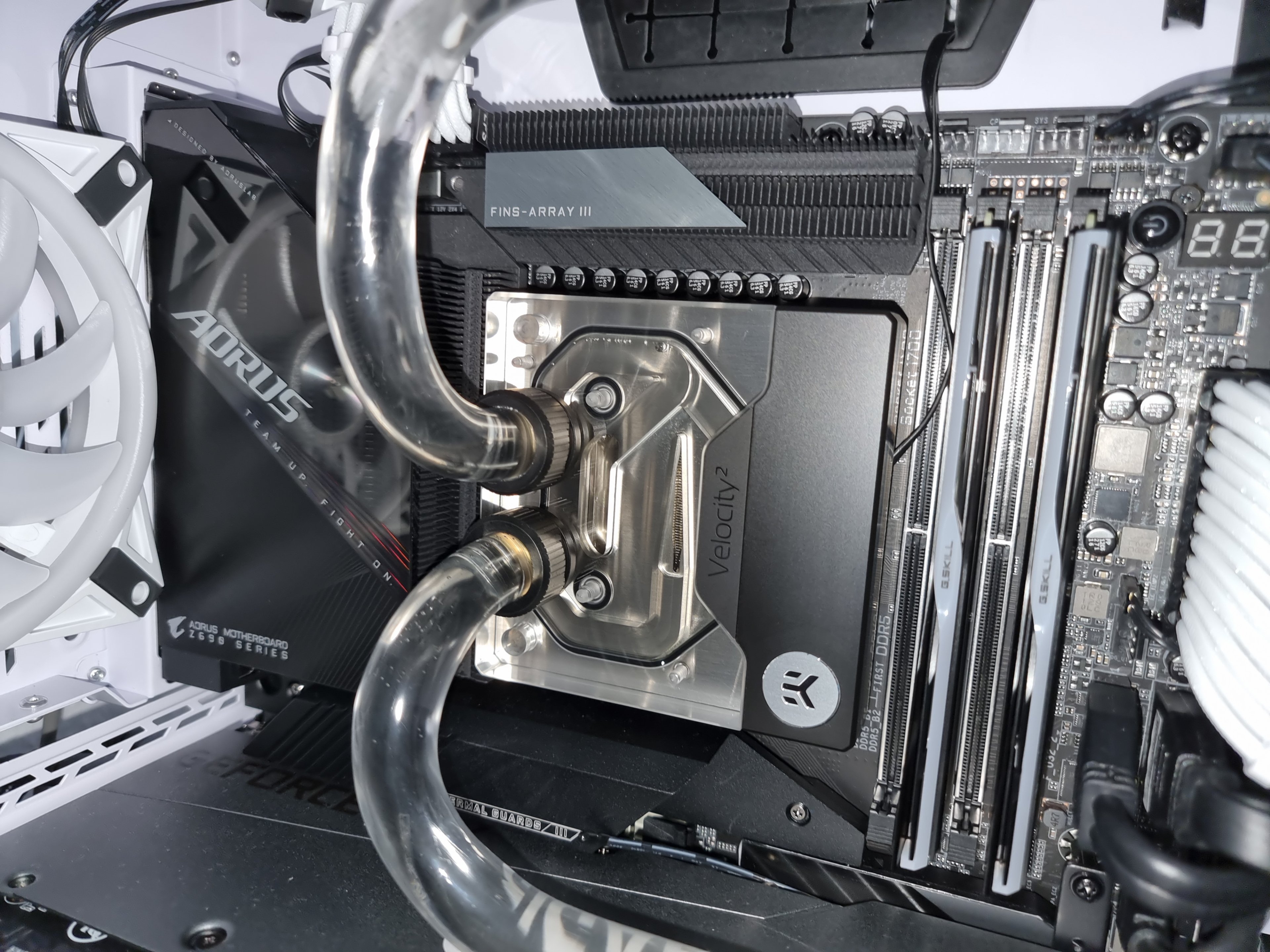

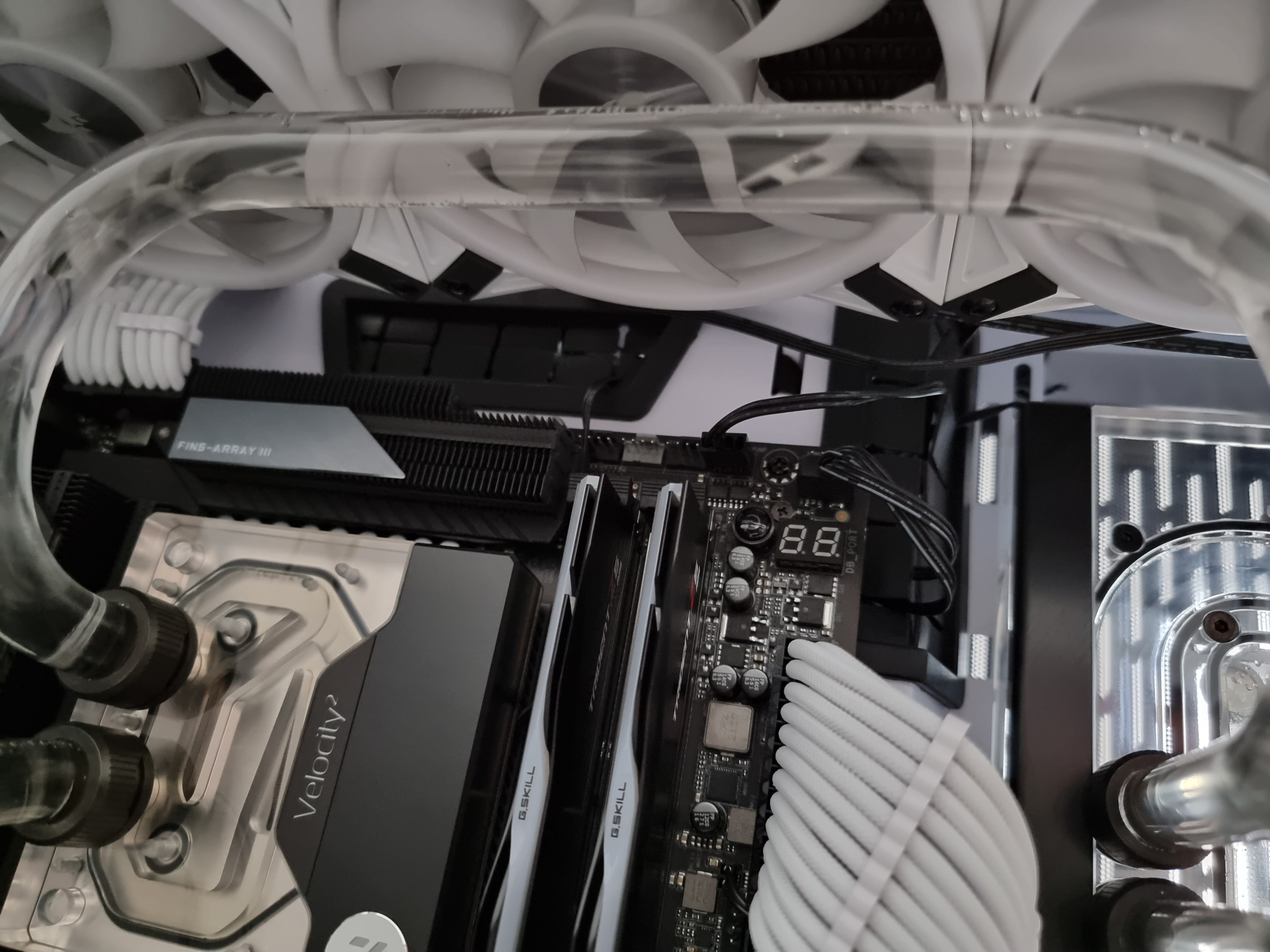

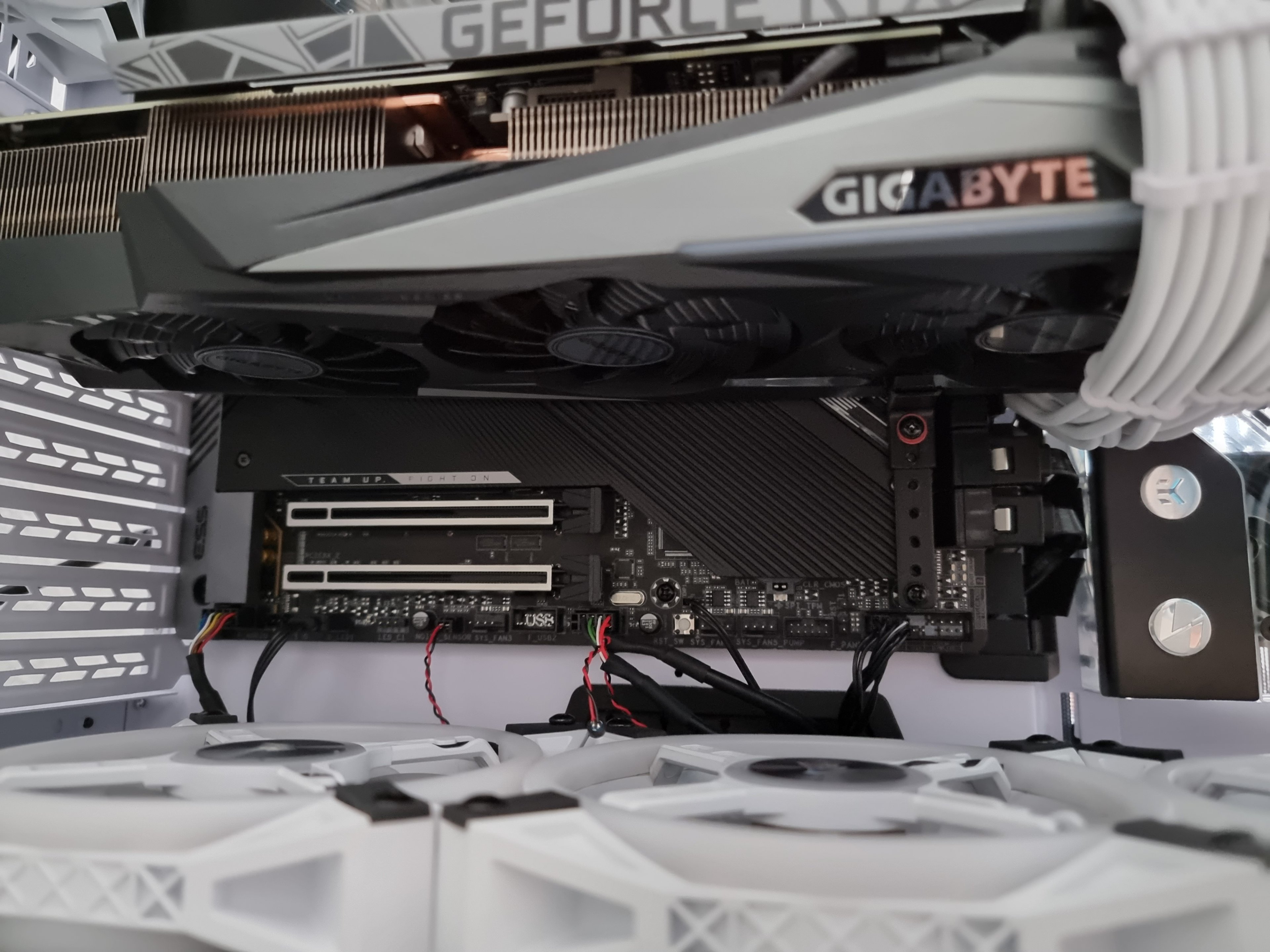

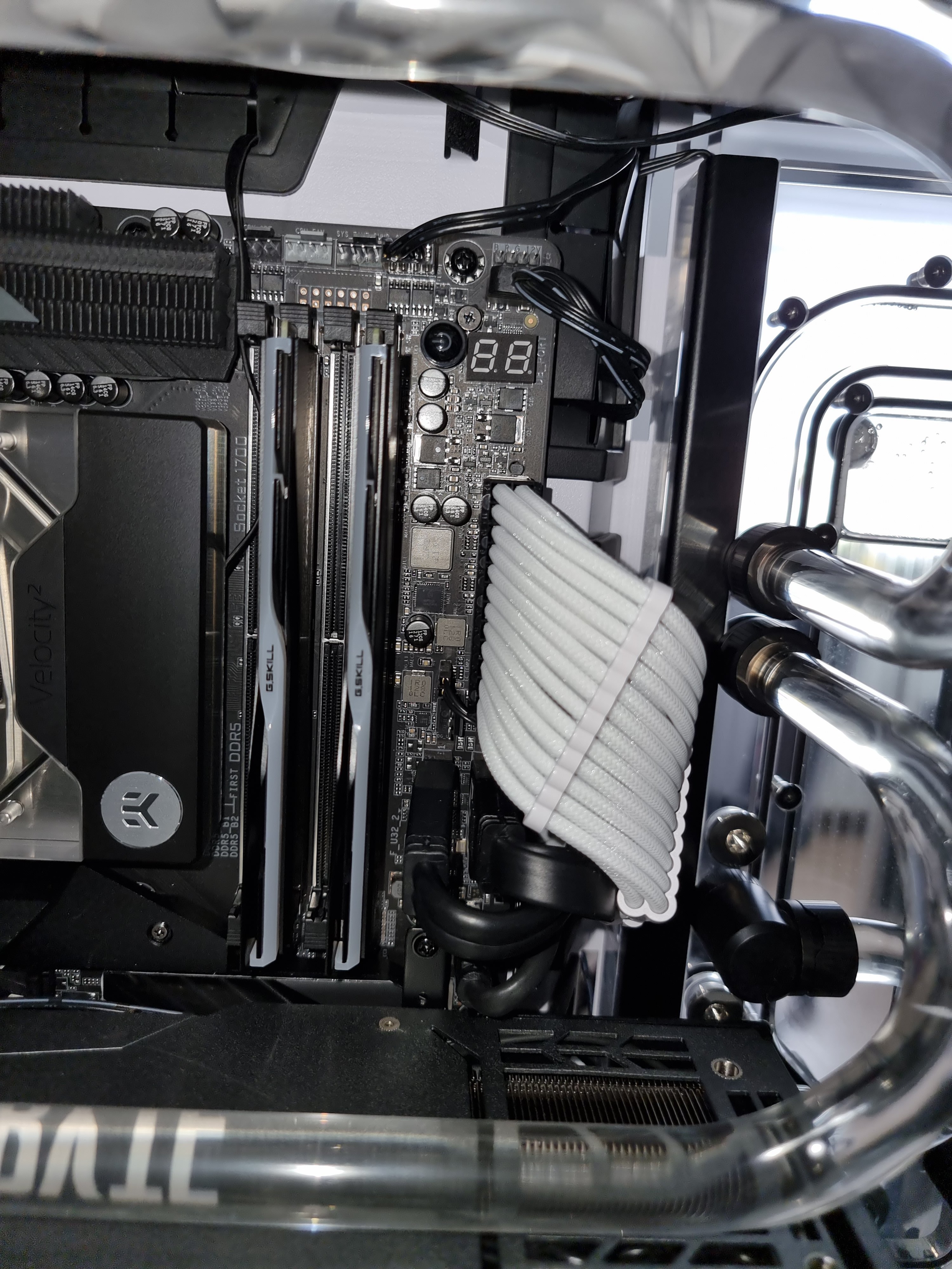

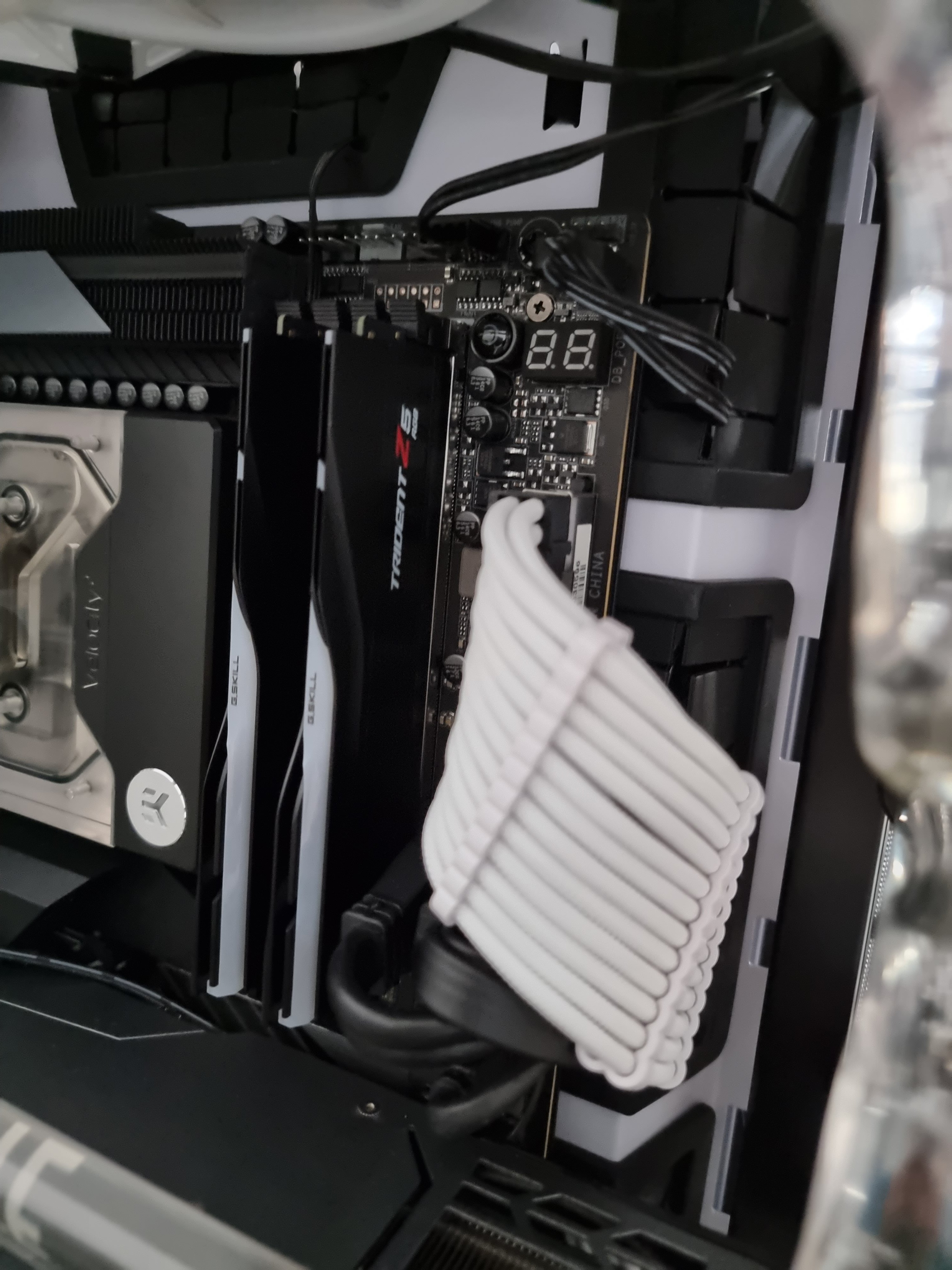

Hi zusammen, sry für die späte Rückmeldung, bin im Moment selten zu hause. @MountWalker ich bin leider noch kein Profi und weiß auch nicht wo MOSFET etc. liegen, versuche deshalb euch so viel wie möglich zu berichten um aus den gegeneben Bildern, Videos und den gesammelten "Erfahrungen" bestimmte Probleme ausschließen zu können. Ich denke von oben nach unten durcharbeiten, die Wasserkühlung macht natürlich das Aus- und Einbauen den schwierigsten Teil aus. Zur Überhitzung. Ich glaube das allererste Mal tratt das Problem beim Spielen auf, ist aber eigentlich keine große Sache gewesen für die Graka (ARMA III). Danach kamen die Probleme unabhängig von dem was ich tat (auch gar nichts tun bringt den PC irgendwann zum An/Aus/An/Aus...) und es ist komplett unvorhersehbar oder ich erkenne das Problem einfach nicht.
@wuselsurfer bezüglich der Bilder. Ich hoffe die Qualität reicht aus. Beim Abbau habe ich gesehen, dass über den oberen Filter ein leichter Schwarzer Film war (Foto Taschentuch), denke es liegt an den ganzen neuen Komponenten und den Radiatoren? Habe sie am Anfang natürlich gespült gehabt...
Gibt es auf den Bildern etwas was verdächtig wäre oder ich vll falsch gemacht habe?
Ah ja wenn ich etwas noch etwas näher fotografieren soll sagt Bescheid. Kann auch noch ein Video machen wenn erwünscht mit nem speziellen Fokus auf bestimmte Teile?
Ja hört sich gut an, würde sich bei mir aber etwas schwierig erweisen, weil ich "Nur" die Wakü habe mit HardTubes und keinen Luftfilter.Exit666 schrieb:Ich würde mal die Nullmethode probieren. Also nur MoBo, RAM, Kühler auf einem Pappkarton aufbauen, Netzteil ran und laufen lassen. Um so viel äußere Einflüsse wie möglich auzuschließen.
https://www.computerbase.de/forum/t...rm-rechner-bootet-nicht-null-methode.1550973/

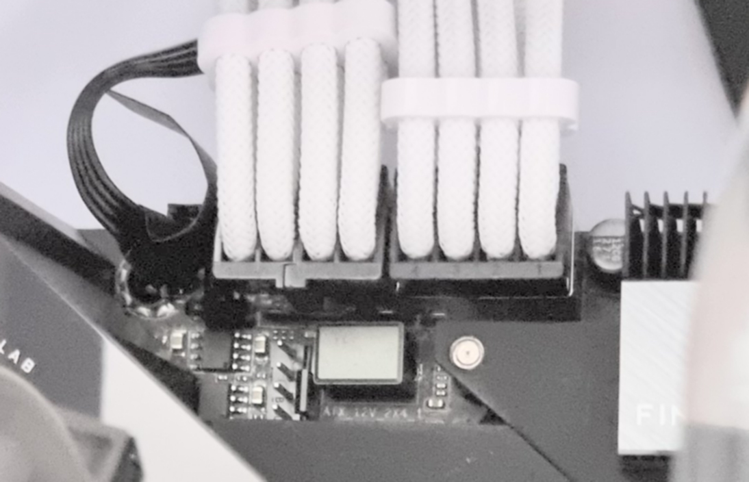

Ich denke, das ist ein 4+4 Stecker und die "Naht" schaut nach unten:Exit666 schrieb:Der 8+8 Pin CPU-Stecker, sitzt der richtig? Weil bei dem linken sieht es so aus, als sei die Nase unten, zum Board hin.
Ansonsten sieht das sehr ordentlich aus.

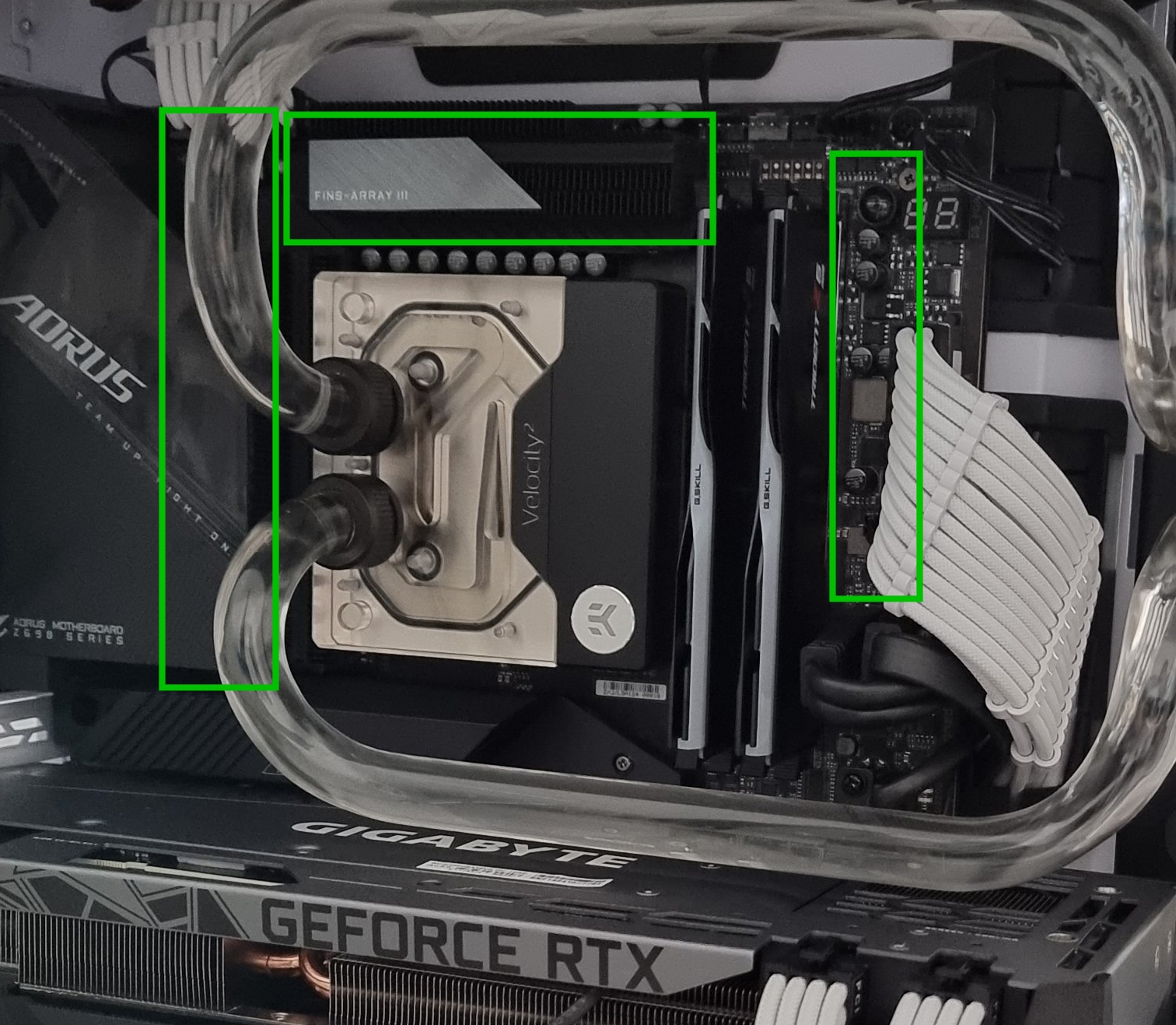

Die Mosfet-Spannungswandler sitzen links und oben von der CPU, teils auch rechts:
Das Problem aller Wasserkühlungen ist meist, daß der Luftstrom an den Mosfets vorbei geht und nicht direkt drüber.
Das sieht hier aber nicht so aus.
Der Fehlercode A6 besagt, das das Board nach den angeschlossenen Laufwerken sucht und da nicht weiter kommt.
Der Fehlercode A0 besagt, daß die IDE-Initialisierung gestartet ist.
Es gehört beides zur Laufwerksverwaltung.
Du hast aber nur die SSD als Laufwerk und da sollte nichts zu bemängeln sein, die sollte ja einseitig festgeschraubt sein.

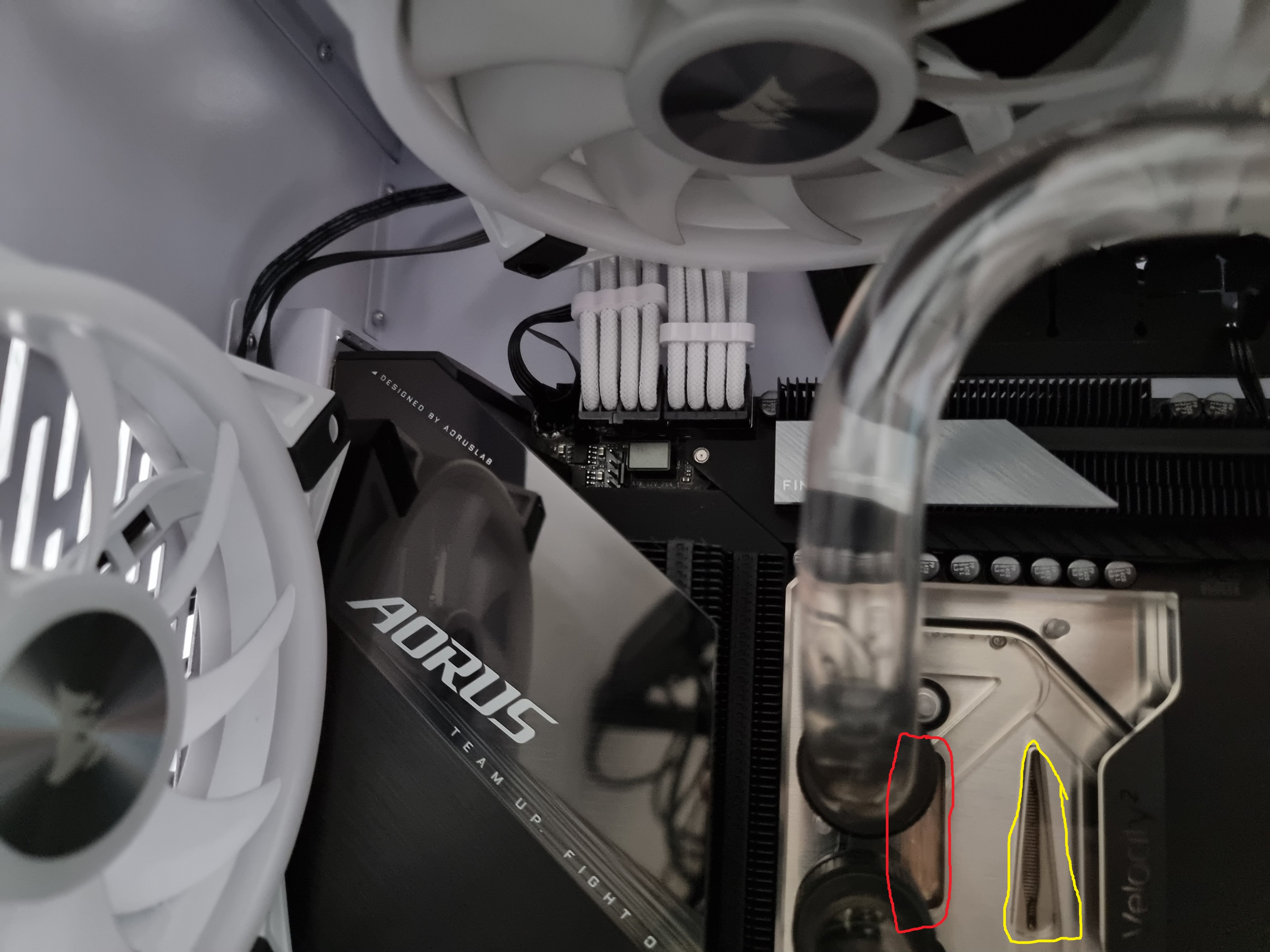

peterX
Captain
- Apr. 2019
- 4.065
Ja, bei deinem CPU Kühler ist die Jetplate verrutscht. Da brauch st du dich dann nicht Wunderen, wenn die CPU überhitzt.Zylex schrieb:Gibt es auf den Bildern etwas was verdächtig wäre oder ich vll falsch gemacht habe?
Im gelb markierten sieht man sie, sie sollte aber im rot markierten Bereich sitzen.
Also Kühler zerlegen und ordentlich wieder zusammen bauen.
