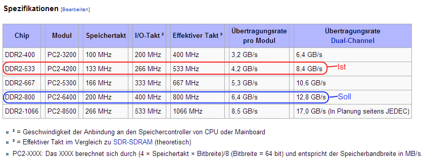

Der von dir gepostete Link zu Wikipedia beantwortet imo deine Frage:
http://de.wikipedia.org/wiki/DDR-SDRAM#DDR2-SDRAM
(->siehe auch Bild)
Bustakt, Systembus, Speichertakt und Taktfrequenz der CPU sind alles Vielfache der PCI- Busfrequenz von 66Mhz. Das gilt auch für die Graka (AGP, PCI-E). Afaik ist der Systembus des A64 mit 3x PCI = 200Mhz spezifiziert. Die Taktfrequenz der CPU ergibt sich dann aus 10x 3x PCI= 2000Mhz. Bei SDRAM ist der Systembus = der Speichertakt. DDRRAM ist der Speichertakt das 2-fache des Systembus, DDR2 4x den Systembus, DDR3 8x der Systembus. Dieser Logik folgend müssten Speicherbausteine mit 800Mhz Taktfrequenz (-> im Bild der blaue Kasten) verbaut werden. Meiner Meinung nach verschenkt deine Konfiguration ca. 4GB/sec Datenübertragungsrate. Was, mit Verlaub, exakt zu deinem Fehlerbild passen würde.
Ich würde mich jetzt aber nicht als ausgemachten Spezialisten der A64 Architektur betrachten und kann falsch liegen.
Sehr interessant!
Wenn mir andere das noch bestätigen würden überlege ich mir einen Austausch und Aufstocken des RAM!
Danke für Deine interessanten Ausführungen; m.M.n. hast Du das ganze besser erklärt als "die Wikipedia"....
