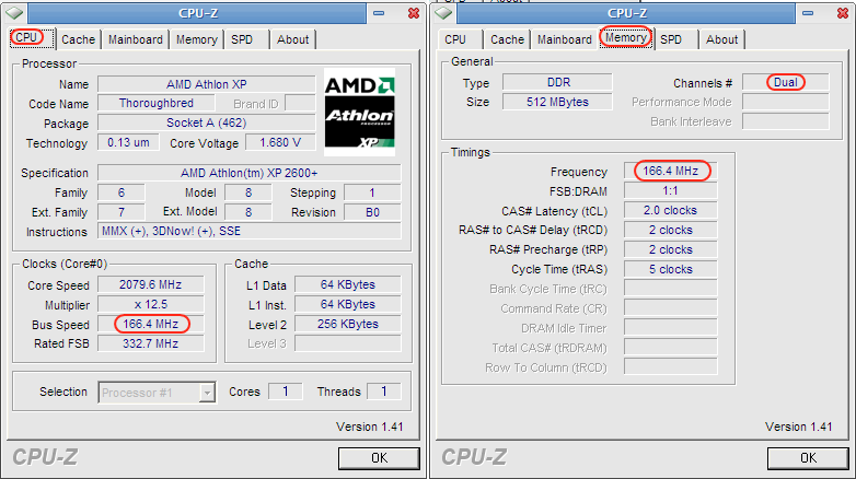

@marcelswietza
Der Speicher verursachte bei mir 2 Probleme: 1) Lief er ursprünglich nicht mit dem vorgesehenen FSB von 166Mhz wodurch die Geschwindigkeit des DDR-Speichers von 333 auf 266Mhz reduziert wurde. Dabei war der Multiplikator zwischen CPU und Datenbus mit 12,5 richtig. Also lief auch die CPU anfangs nur mit angezogener Handbremse. 2) Lief er anfangs nicht im Dualchannel-Modus. Beides lies sich durch ein Biosupdate beseitigen. Der Geschwindigkeitsgewinn war enorm. Mein Rechner ist ein Selbstbau (man sehe mir die heute fast schon fossile Hardware nach).
Afaik hat der Turion doch wie jeder A64-CPU einen integrierten Speichercontroller?! Und einen festgelegten Multiplikator?! Der Hersteller Acer sollte aber wohl so schlau sein, die o.g. Probleme mit FSB und Dualchannel-Modus durch geeignete Hardwarewahl (CPU, Board, Speicher) zu vermeiden?!
Ein imo empfehlenswertes Diagnosetool ist CPU-Z. Ein Bild häng ich an den Thread mit dran. Kontrolliere doch die relevanten Einstellungen.
https://www.computerbase.de/downloads/systemtools/cpu-z/
Dein PC-4200 RAM ist ein DDR2-Speicher mit FSB533. So müsste doch dein Bus mit 133Mhz laufen (wegen 2x DDR)? Afair lief doch der Singlekern Turion mit integriertem Speicherkontroller mit einem FSB von 200Mhz/ 400Mhz für DDR-Speicher? Passt das überhaupt zusammen?

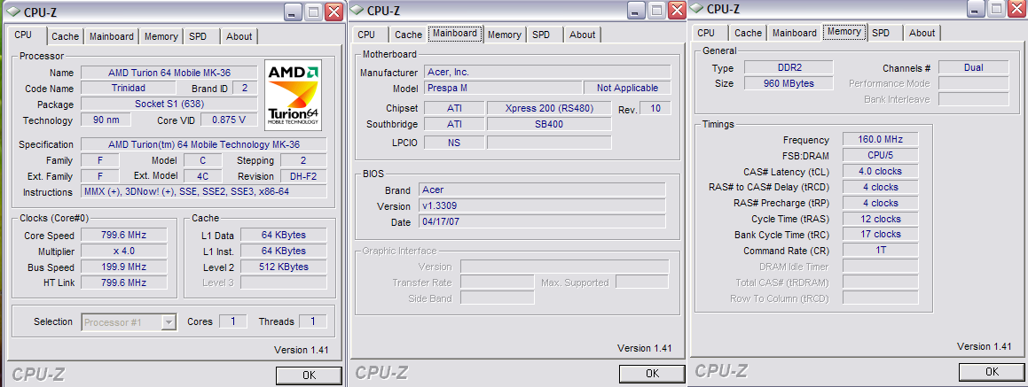

@Spielkind:
Hier meine Ergebnisse von CPU-Z.
Das sollte so normal sein; oder?
Habe beim Screenshot den Prozzi runtergetaktet um Akku zu sparen.
Wenn ich ihn hochgetaktet habe war genau das Gleiche zu sehen (nur 800 MhZ statt 799 beim HT-Bus).

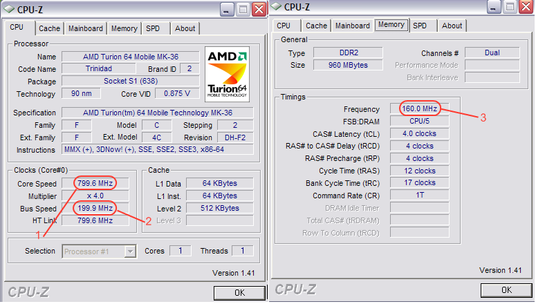

1) Verstehe ich das richtig, das die Taktfrequenz der CPU mittels Multiplikator auf 800Mhz reduziert wurde? Und sich dies im Netzteilbetrieb nicht wieder rückgängig zu machen ist?
2) Die Taktfrequenz deines Systembus beträgt 200Mhz. Du hast aber DDR2 Speicher mit 533 Mhz. Meiner, vielleicht falschen, Logik nach, müsste dann dein Systembus mit 133mhz getaktet sein oder du über DDR2 Speicher mit 800 Mhz Systembus verfügen.
3) Wieso unterscheidet sich Speicherfrequenz von der Frequenz des Systembus? Ich habe einmal gelernt, das dieser für optimale Performance gleich sein sollte.
Für mich sehr viele Ungereimtheiten. Ich kenne mich aber mit der A64-Architektur nicht wirklich aus.
Edit:
Bitte jetzt nicht aufs gerade wohl an der Systemkonfiguration ändern.
