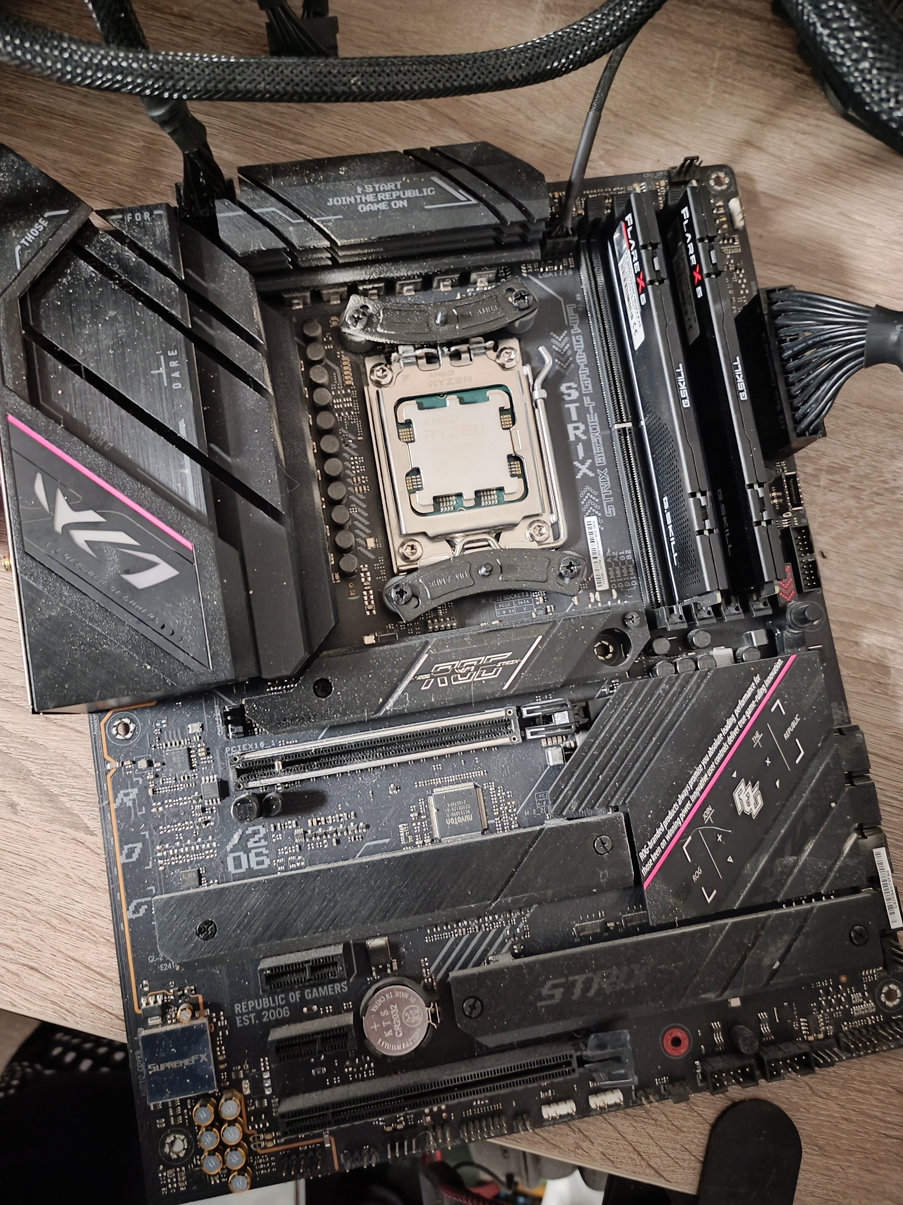

Eletron schrieb:
Mach mal bitte Fotos vom Innenraum, vor allem von den Kabeln. Hast du alle Abstandshalter drin? Kabel alle überprüft? Lief der Rechner vorher mal?
So liegt es im Moment vor mir..Der eingesetzte USB Stick leuchtet...Bis Vorgestern keine Probleme... wollte den Morgens anmachen tot..Was mich stutzig macht das die LEDs nicht funktionieren

Sockel vorm Einsetzen der CPU auf krumme Pins geprüft?

Wieso ist das Mainboard dermassen dreckig wenn das neu ist? :freak:
Bilder im eingebauten Zustand wären ggf. aussagekräftiger um sehen zu können woran es evtl. scheitert.
Evtl. auch schon per Flashback Funktion ein anderes BIOS aufgespielt?
Nein Der Rechner ist nicht neu und ist in der Config seit ca 2022 am laufen..Habe gerade was entstaubt und ist was auf die Platine gekommen mach ich gleich noch sauber...Flashback hab ich noch nicht versucht das gehe ich mal gleich ran..
