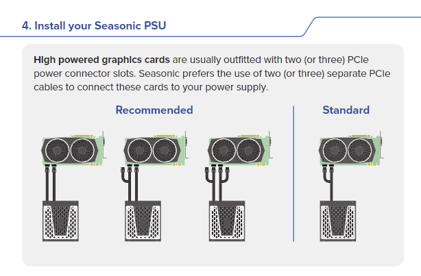

Vielleicht kommen die Blue Screens eher von deiner Grafikkarte. Die 2080 Ti braucht wie viele PCIe Stromstecker? 2 oder 3?
Nun kommt vielleicht dein Netzteil ins Spiel, wie wird die GPU vom Netzteil mit Strom versorgt?
Über einen einzelnen Kabelstrang je PCIe Stromstecker? Oder nutzt du doch zum Beispiel 2 PCIe Stromstecker über einen Kabelstrang?
Seasonic empfiehlt zum Beispiel in deren Manuel explizit:

2x 8Pin

Das Bild von @motorazrv3 ansehen und verstehen. Stichwort Lastverteilung.
