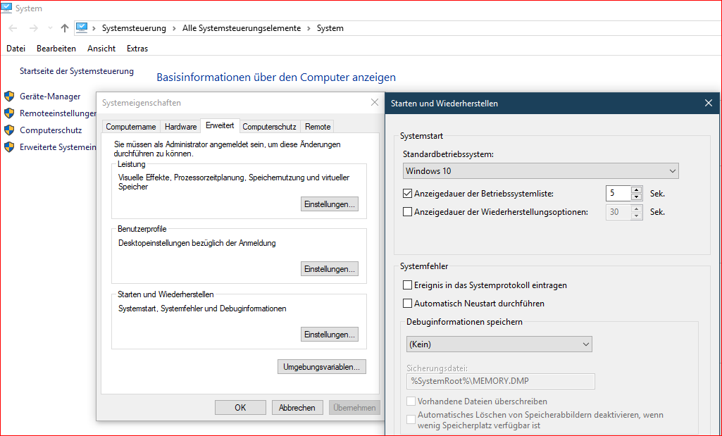

Den automatischen Neustart bei Fehlern abgestellt und ein Protokoll erstellen lassen ist eingestellt? Rechte Maus aufs Arbeitsplatzsymbol >> Eigenschaften, siehe Bild
