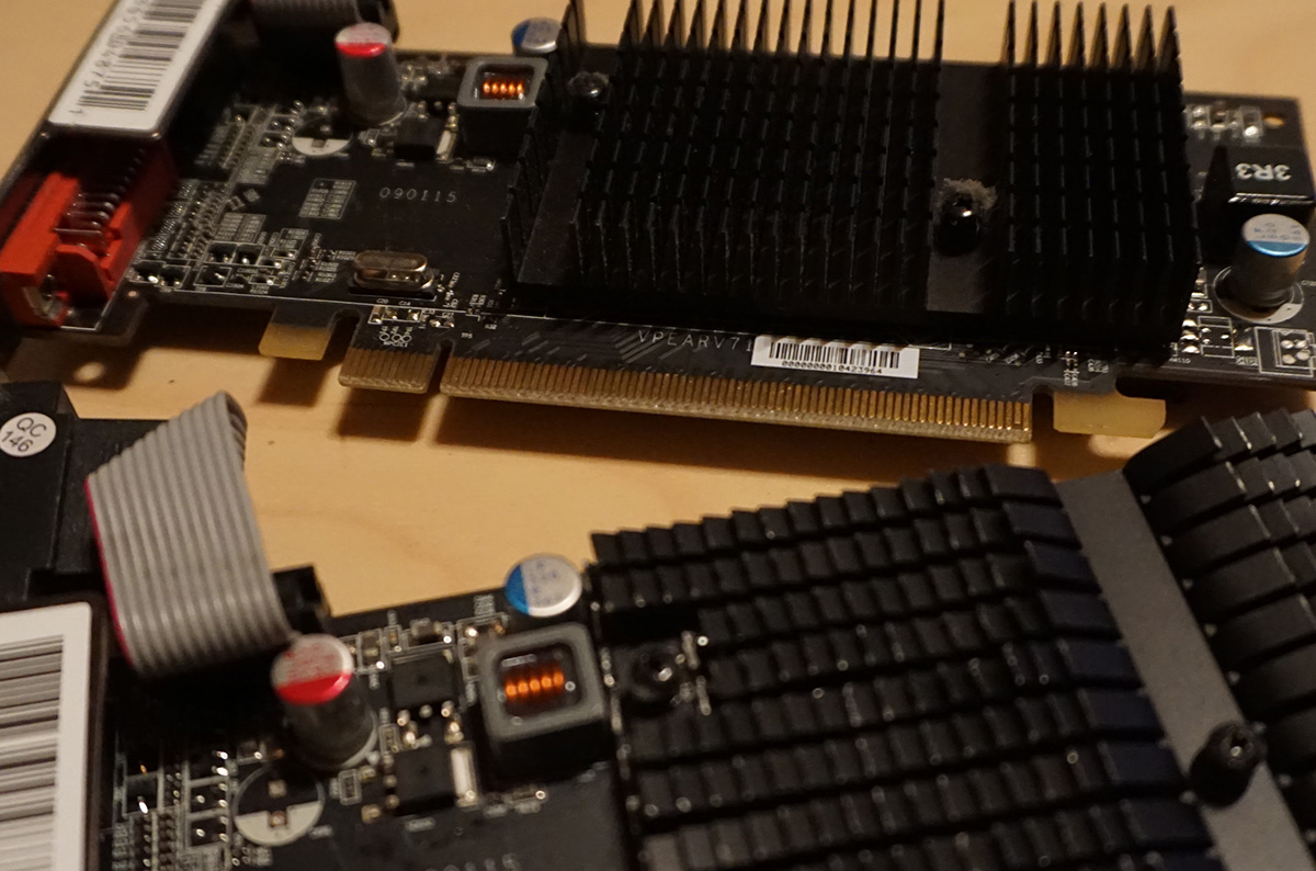

Das mit den vielen Grakas war eben beim Bau der letzten Maschine das Problem. Da waren 5 Grakas drin. Drei Versuche waren nötig.
1. Ansatz: Sapphire 4350 - da musste ich einen Teil des Kühlkörpers absägen, damit das so Slot neben Slot passte. Die waren nämlich etwas breiter als ein Slot. Scheinbar wurde bei der Konstruktion aber das Board zu heiß - der Rechner kam dauernd runter.
2. Ansatz: Geforce 210 aktiv gekühlt. --> Ohrenbetäubender Lärm.
3. Ansatz: XFX 4350 mit Kühlkörper, der Luftdurchlass in Lüftungsrichtung hatte. Leider auch zu breit - ließ sich aber mit einem Hämmerchen gut Platt klopfen. Screenshot davon ist anbei. Die obere Karte ist die einzige, die ich im Originalzustand belassen konnte - die anderen sind plattgeklopft. Grundsätzlich laufen die aber noch. Ich habe sie aber nicht zusammen mit einer Eyefinity-Karte ans Laufen bekommen. Das wäre eine schicke Übergangslösung bis zur übernächsten Generation. Eine Eyefinity 6-Karte und zwei preiswerte Karten, die je zwei Bildschirme können.
