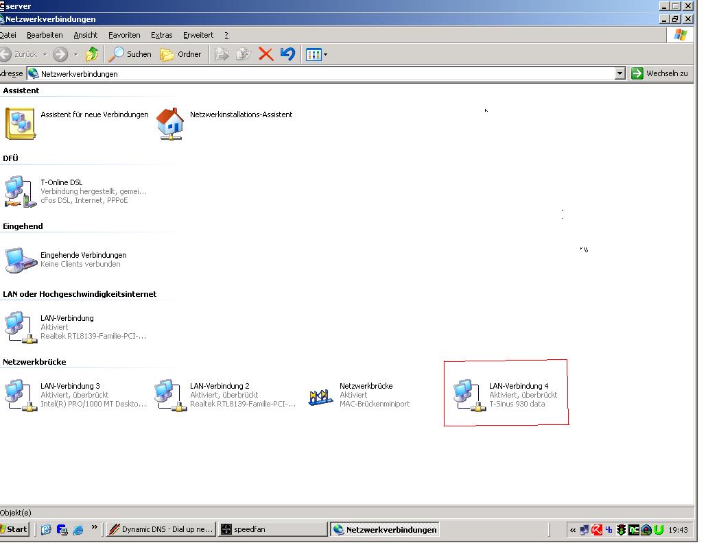

Es dürfte, wie schon aussreichend erklärt, tadellos funktionieren. Ich hab des bei meinem Server genauso laufen. Allerdings mit ner HomeRF Netztwerkkarte, dürfte allerdings keine großen Unterschiede machen.
Im Anhang noch nen Screenshot von meiner Netzwerkumgebung.
