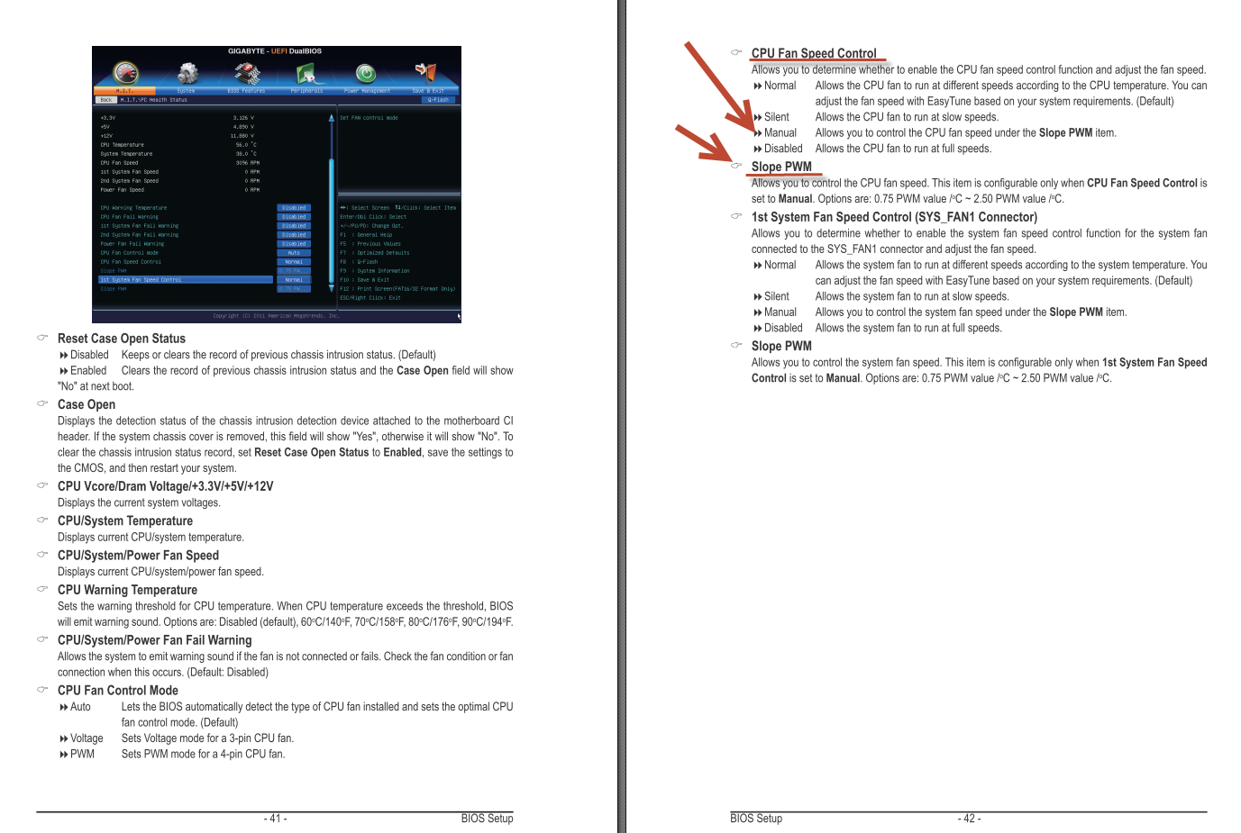

Ansonsten im UEFI unter PC-Health-Status kannst du den Lüfter regeln/ steuern - was du unter Slope PWM einstellen musst hängt von deinem Kühler/ Lüfter (Drehzahl(en)) und den Temperaturen ab.
Siehe Screenshot des Manual

Unter PC Health Status gibt es CPU Fan control mode und CPU Fan speed control
damit musst du dich eben mal beschäftigen.
AMD K8 Cool&Quiet control = auto
CPU Smart FAN Control = enabled
CPU Smart FAN Mode = auto oder beim 3-poligen Lüfterstecker = Voltage > beim 4-poligen = PWM

Danke für die Tipps. Was ich jetzt noch nicht ganz verstehe ist die Bedeutung von z.B. 0.75PWN / °C. Was wähle ich denn da in der Liste dann am besten aus?
Fang mit nem Mittelwert (~1,625) an und dann testest du und veränderst den Wert dann entweder um 1 Einstellung nach oben bzw. unten und testest wieder. Und je nach Verhalten/ Veränderung noch einmal um 1 Wert nach oben/ unten ... usw..

ich möchte das Thema nochmal aufgreifen, da in den letzten Tagen etwas an den genannten Settings im BIOS gespielt habe. Die Einstellungen die mir genannt wurden, sind jetzt wie folgt eingestellt:
Die beiden PWM Settings sind jeweils auf 0.75 PWM eingestellt, was der niedrigste Wert ist.
Dennoch hat sich hörbar nichts an den Lüftergeräuschen verändert. Auch wenn ich den Wert auf das maximale setze, ändert sich am Geräuschpegel nichts.
Was mache ich falsch?
Danke, ntloader

Ich hab das jetzt mal testweise auf voltage umgestellt. Dort kann ich dann aber gar keine Voltzahl auswählen mit welcher die Lüfter laufen sollen.
Hab mir jetzt auch noch mal SpeedFan installiert. Leider ist bei mir der Tab in welchem man die Voltage für die einzelnen Lüfter einstellen kann leer. Woran kann das liegen?

Du machst gar nix falsch :D
Es ist nur so, dass man die Minimaldrehzahl des CPU-Lüfters - jedenfalls im BIOS - bei Gigabyte offenbar nicht verändern kann! Der Wert für PWN/°C verändert lediglich die Geschwindigkeit, mit der die Drehzahl bei steigender CPU-Temperatur erhöht wird, also die Steilheit der Lüfterkurve, nicht aber die Startdrehzahl.
Ob dies mit Speedfan oder EasyTune möglich ist, weiß ich jetzt nicht, müsste man austesten.
