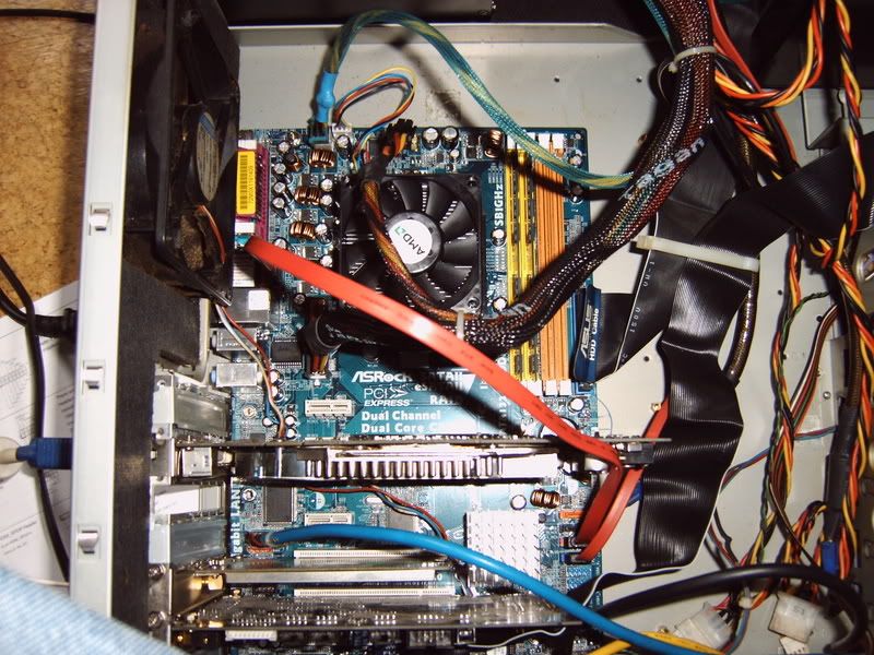

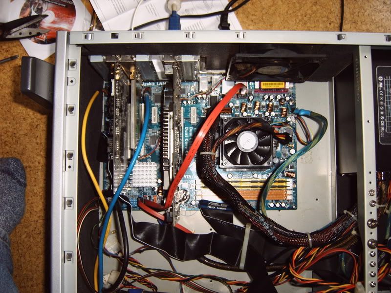

hab nochmal n paar pics mit der digicam geschossen für den fall das ich da vielleicht was falsch verkabelt haben könnte.
http://i15.photobucket.com/albums/a373/xBOCKx/DSC00001.jpg
http://i15.photobucket.com/albums/a373/xBOCKx/DSC00002.jpg
habse in der auflösung gelassen damit man drin rumzoomen kann.
zur verdeutlichung;
links oben der 4pin vom strom und cpu-fan,
links am rand ist so n teil kA wie man das nennt, da steht man soll in den roten connector das eine ende vom mitgeliefertem kabel stecken und das unten beim sata in den roten.
der orangene wäre für die oberen.
logischerweise hab ich dann die platte an den unteren von den unteren beiden gehangen (zusehen rechts)
rechts das ide, da hängt der brenner dran,
zwischen graka und dlink karte is kram vom usb oder iee1334 kram da vom frontpanel
genauso das gelbe unten, is das kabel vom audio fürs frontpanel. ist auch der einzige audio-ausgang (steht sogar hd-audio dran, wofür das auch immer gut sein mag, denn ich hab ja nichma ne dicke surround anlage.. aber egal.)
die kabel für led's power reset und der kram steckt auch soweit richtig, kann den rechner ja halt starten und lampen leuchten auch, reset funkt auch.
das das pci-e stromkabel nicht drin steckt zu dem zeitpunkt weiss ich, hatte es nach den ganzen testläufen nur vergessen wieder draufzustöpseln vorm knipsen.
erkennt da irgendjemand n fehler?

Hab deine Bilder gerade erst gesehen, sieht gut aus ;) Mimm mal die anderen PCI Karten raus, und mach auch die Lüfter ab
du hast den stromstecker für die graka nicht angeschlossen. zumindest sehe ich keinen auf dem bild. so easy :D

Hat er doch selber geschreiben, dass der auf den Fotos nicht drann ist, daran kanns leider nicht liegen, wäre wohl zu einfach :mad: !!!
