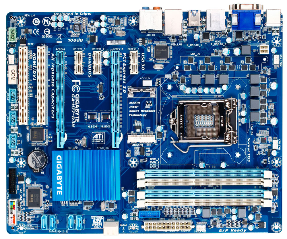

Die Revisionsnummer sollte sich immer auf den Mainboard befinden, bei Gigabyte wäre das z.B. meistens links oben in der Ecke, siehe Bild:
Den Stick solltest du vorher auch in FAT32 formatieren.
Übrigens, bist du dir sicher, dass dein Mainboard nicht GA-H77-D3H heißt?
Finde nämlich auf der Gigabytewebsite kein Mainboard namens GA-H77-D3A.
