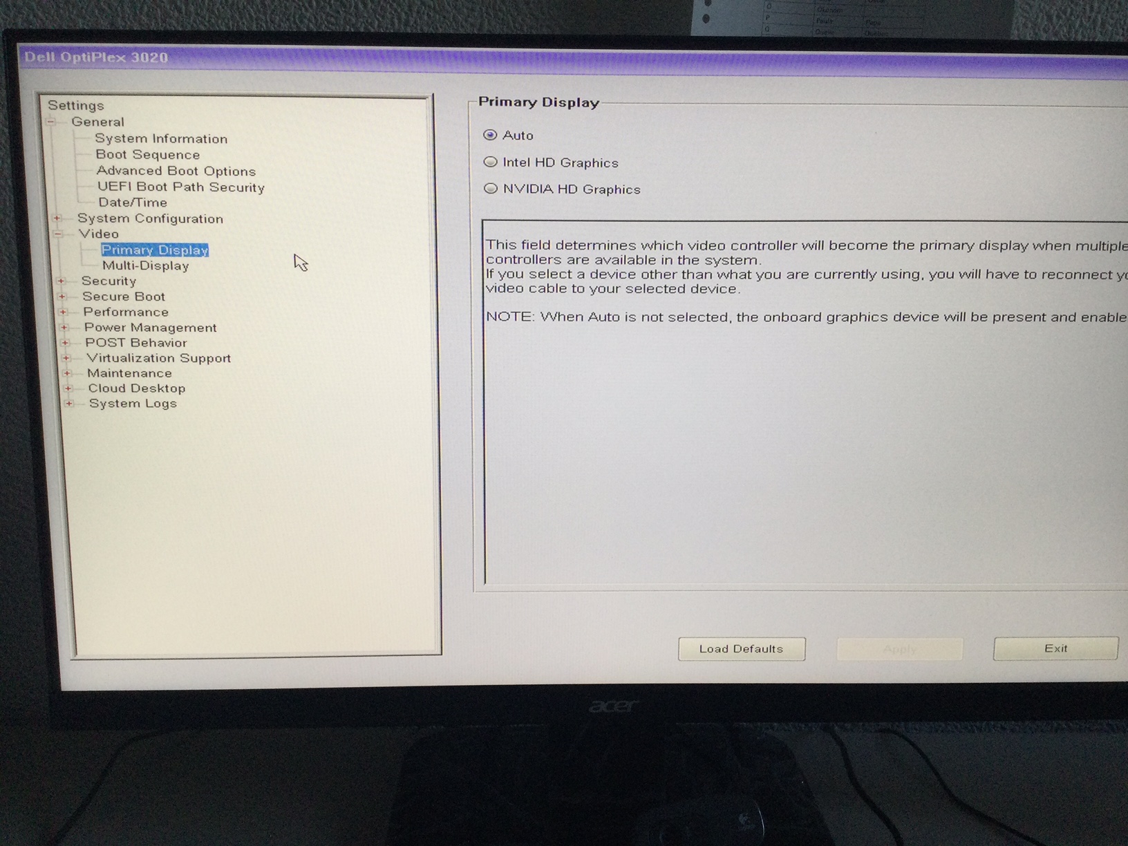

Also, dein PC hat eine Onboard Grafik und es ist eine Asus EN210 Grafikkarte gesteckt?
Dann könnte es doch sein, dass im BIOS nur die Onboard Grafik eingestellt ist und dann bekommt man natürlich kein Bild, wenn der Monitor an der ASUS Graka steckt ... (Im BIOS sollte das im allgemeinen noch kein Problem sein!).
Schon mal im BIOS nachgeschaut, auf welche Grafikausgabe dort eingestellt ist?
Steht dort IGB ist es die Onboard Grafikausgabe. Ansonsten auf PEG umschalten ...
Und: Nicht auf AUTO einstellen!

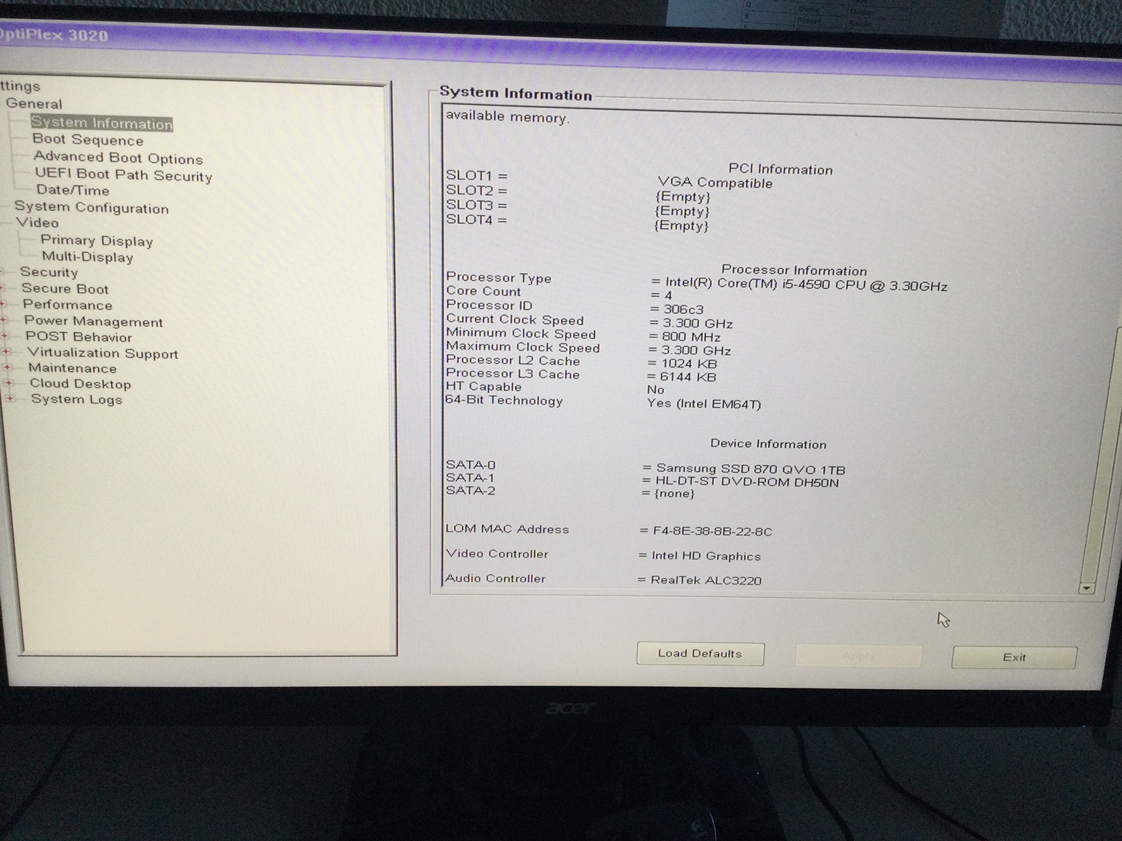

Hallo ich hab das jetzt mal umgestellt, und den Monitor wieder an die Asus Grafikkarte angeschlossen. Es waren sofort beim start die selben Probleme.

ok, die schmeiß ich dann raus. Soll ich dann wieder auf Auto schalten oder die Intel aktivieren, vermutlich ist das die interne.
Reaktionen: Schildkröte09
Ja, dann läuft alles über die Onboard Grafik.

Wenn die ASUS GRAKA ausgebaut wurde, kannst du im BIOS die Einstellung ruhig auf AUTO belassen. Die Onboard Grafik wird dann arbeiten ...

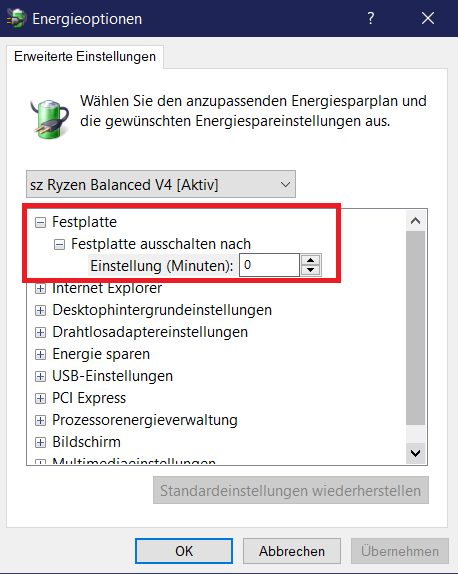

Also ich fahre meinen Rechner den lieben langen Tag immer wieder in den StandBy. So, wie es im Energieplan eingestellt ist. Und schadet meiner SSD sicherlich nicht. Nur das ständige Ein- und Ausschalten der Festplatten im Energieplan sollte man abstellen.
