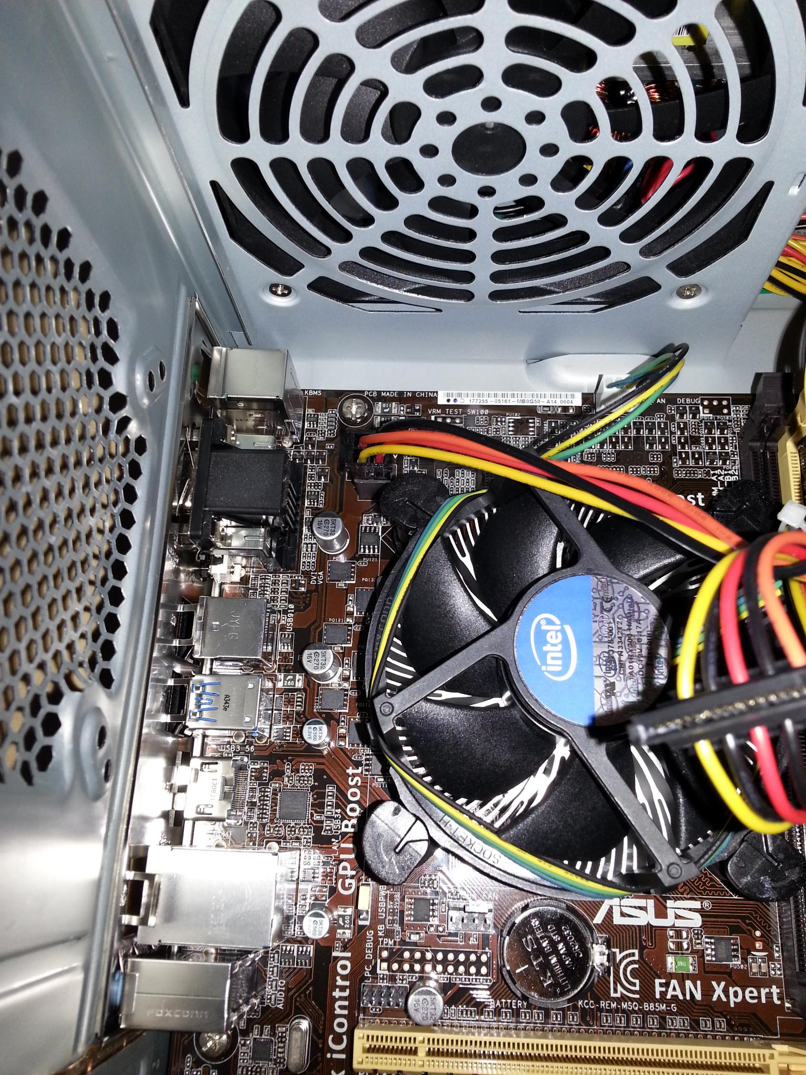

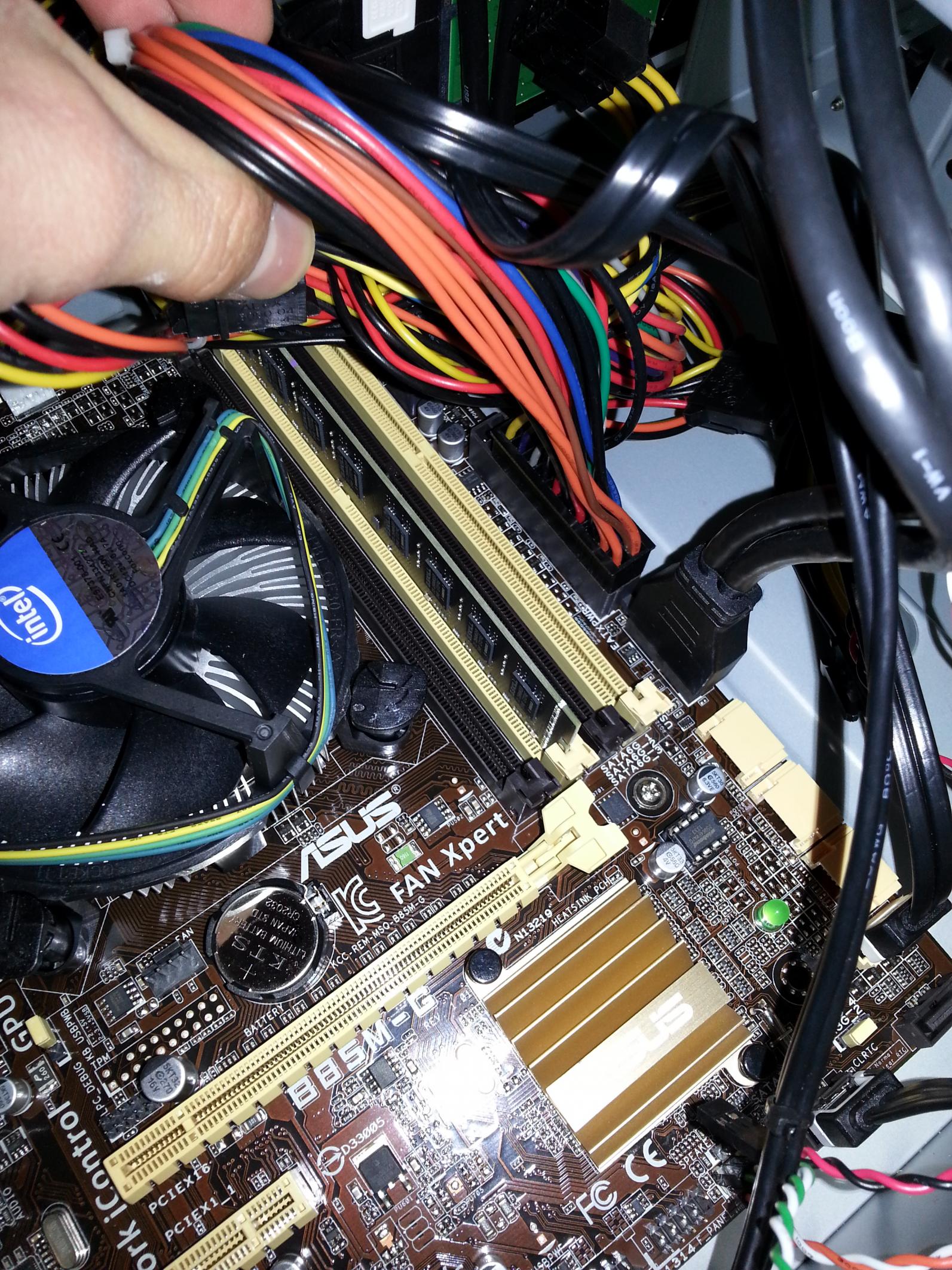

-Hier zunächst mal zwei Fotos zum anschluss des 24 Pol und des 4 Pol:

Du hast nur 20 der 24 pins angeschlossen, und der ram fehlt... kein Ram kein boot streich das bin blind wie sau

du hast recht....oh man das ist jetzt ganz schön peinlich :freak:

der fehler liegt wahrscheinlich an den abstandshaltern, auf den bildern sieht man schon dass ein abstandshalterloch im mainboard frei ist...
