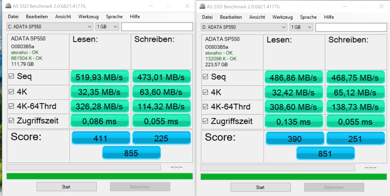

Anbei mal die Ergebnisse mit ASSD. Leider fehlen mir die Kenntnisse um da irgendwas herauszulesen. Das mit dem WLAN Adapter habe ich noch nicht probiert. Ich versuche mal ein aufwendigeres Offline Spiel aufzutreiben und quäle mich dann da mal ein paar Stündchen durch.
Du brauchst ja nicht Offline zocken, du hast doch geschrieben das dies auch auf dem Desktop passiert ( Ordner öffnen dauert ) usw.

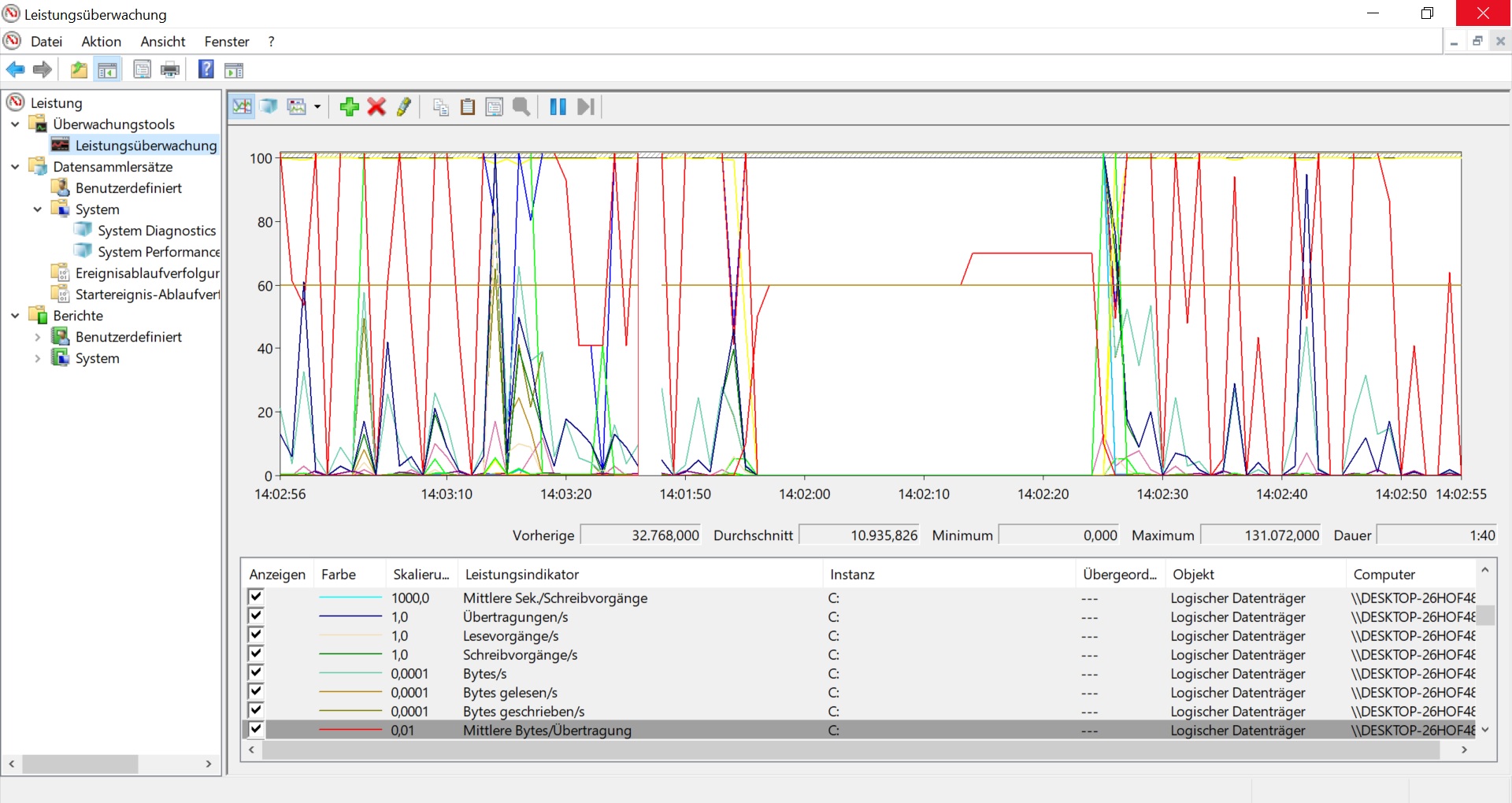

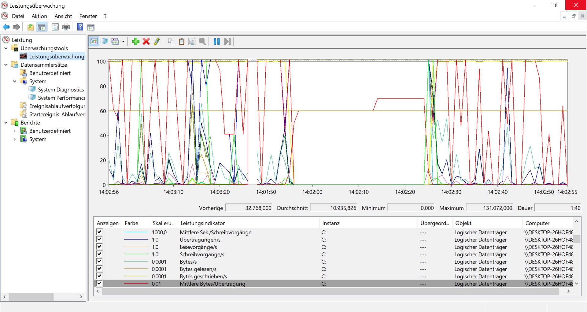

Ich habe jedoch noch ein Screenshot von der Leistungsüberwachung. Der "weiße Bereich" in der Mitte ist der Zeitraum des Freeze. Kann man damit was anfangen?
