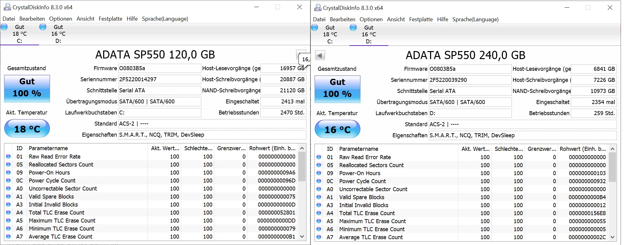

Ich weiß du hast schon einen Benchmark durchgeführt, aber hast du auch schonmal ChristalDiskInfo ausprobiert?
Hier mal ein Bild von ChristalDiskInfo. Ich finde da jetzt auf den ersten Blick nichts schlimmes. Das mit dem Firmware-Update bei dem ADATA Tool...nunja.... da schreibt er mir, dass dabei sämtliche Daten gelöscht werden.
