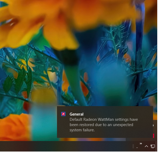

  • Windows startet nach dem stromlosen Hard-Crash mit diesem Fehler:
  • Sämtliche Settings im WattMan (?) sind dann weg. (Lüfterkurve, reduzierte Spannung von 1170mV auf 1130mV, reduzierter Takt unter Last - alles nicht mehr da)

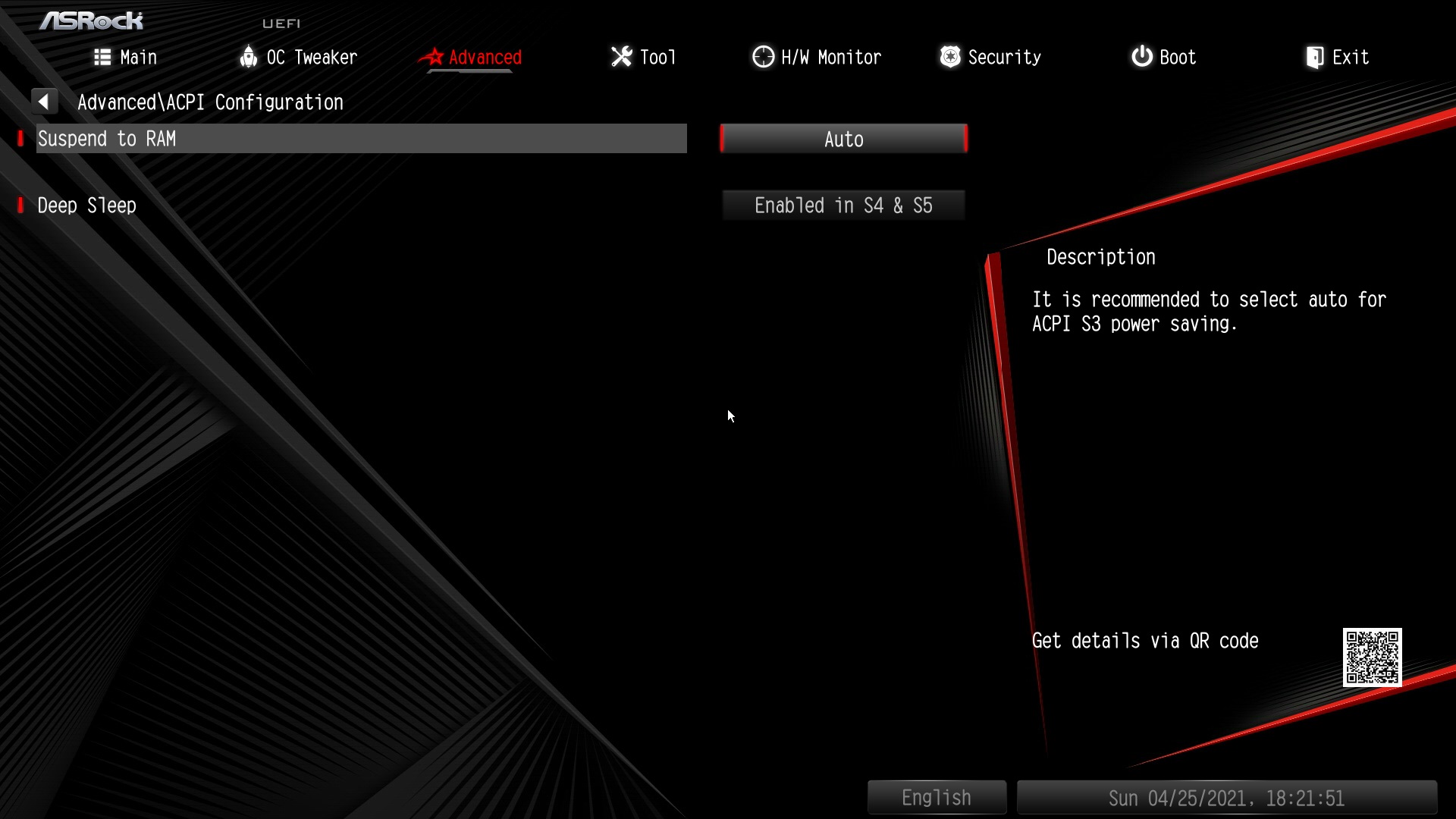

Was hast du bei den ACPI einstellungen gewählt? Da sollte S4/S5 aktiv sein, damit der Rechner den Standby richtig nutzt. Und mach bei den Windows energieeinstellungen den Schnellstart aus, der sorgt nur für Ärger.
So sieht das bei mir im Bios aus.

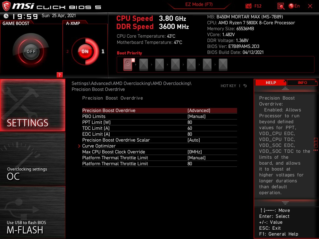

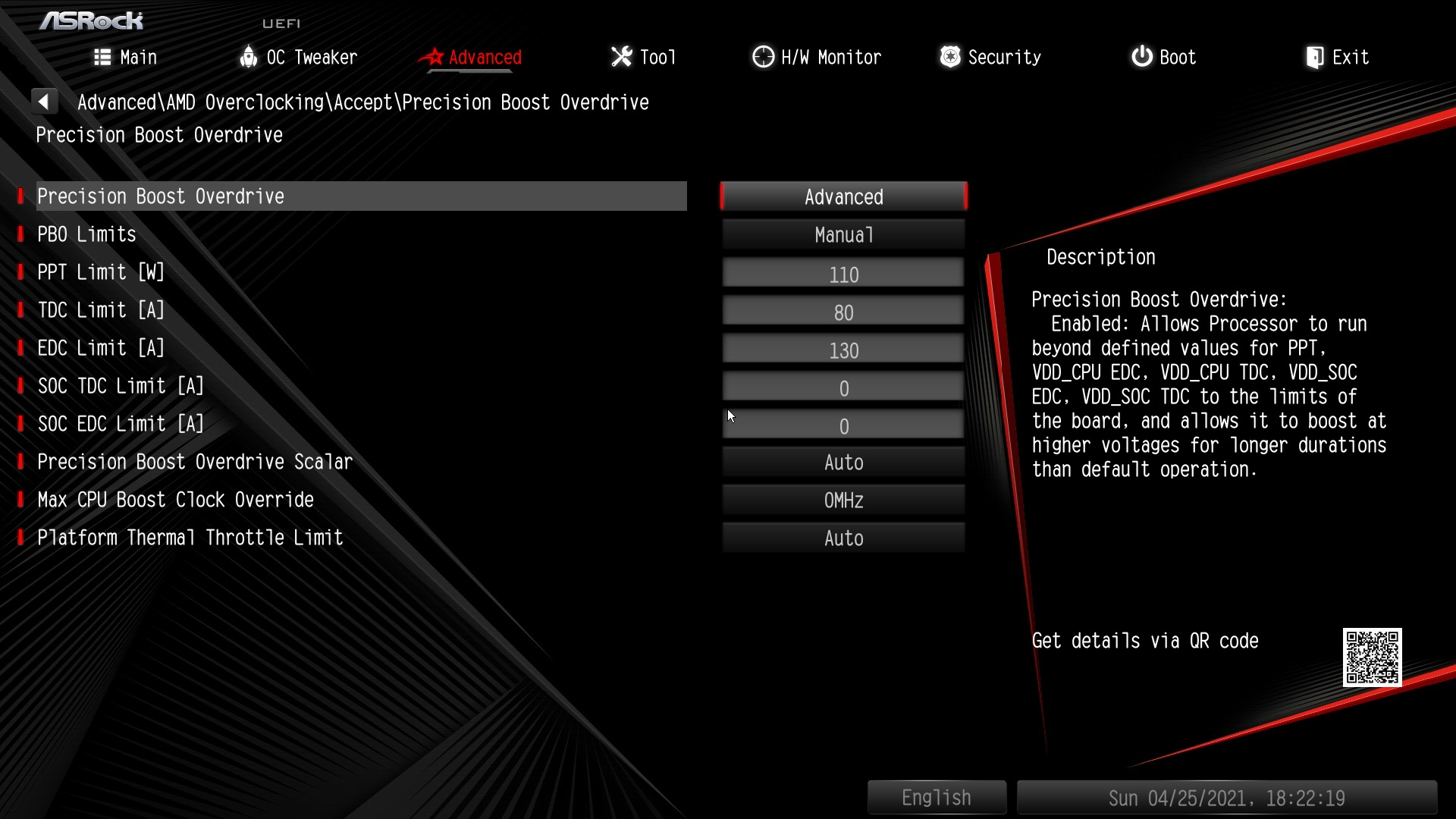

Außerdem nicht mehr fixe 1,14 Volt für die CPU bei (bis zu) 4,4 GHz, sondern nunmehr ein Verbrauchs-Cap, per PBO-Eco-Modus, von 80 Watt.
Versuch mal meine Einstellung, ich hab dadurch+ ein Negativoffset von100 mV gute 10°C weniger und trotzdem die gleiche Leistung wie Default.
Reaktionen: Impy81

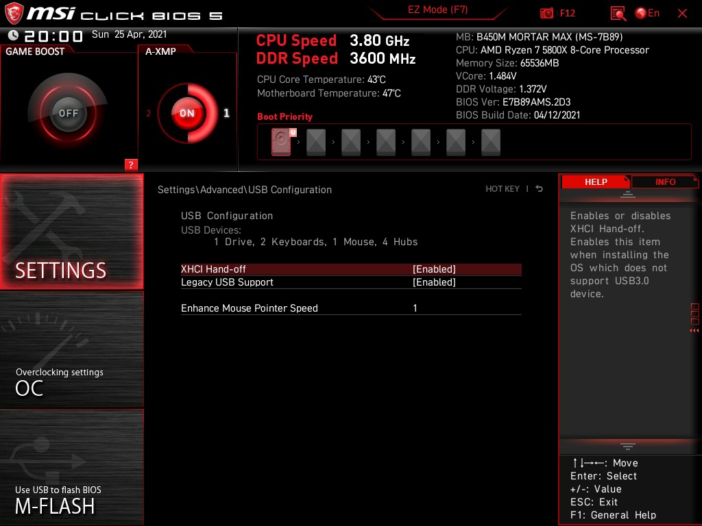

Diese Settings habe ich leider nicht. Allerdings habe ich bei sowas wie "Boot from USB" sowohl S3, als auch S4 + S5 stehen. Natürlich aktiviert.
Ich habe noch einige Settings in dieser Richtung "Boot / Energiemodus / Sleep" verändert. So, wie @F(r)og of War es ebenfalls vorgeschlagen hatte. Um euch das zu zeigen, müsste ich Fotos vom BIOS mit der Kamera machen und diese Kamera extra anschließen - dafür hatte ich jetzt keinen Nerv. Siehe bitte mein nächstes Posting.

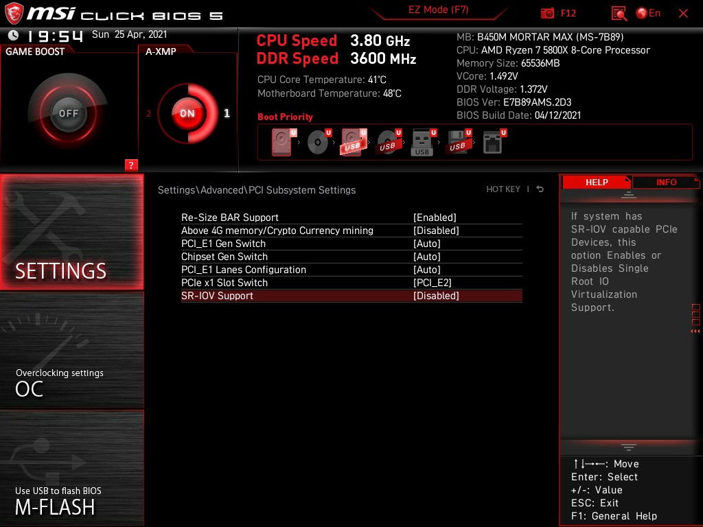

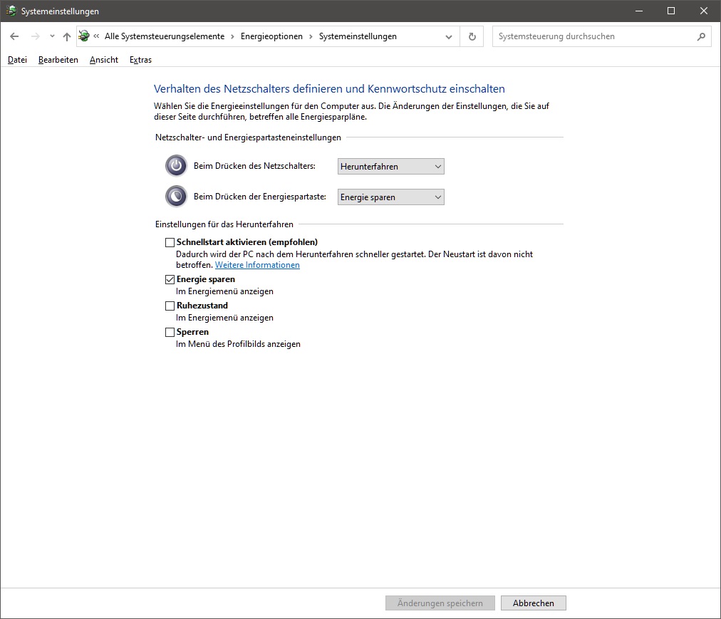

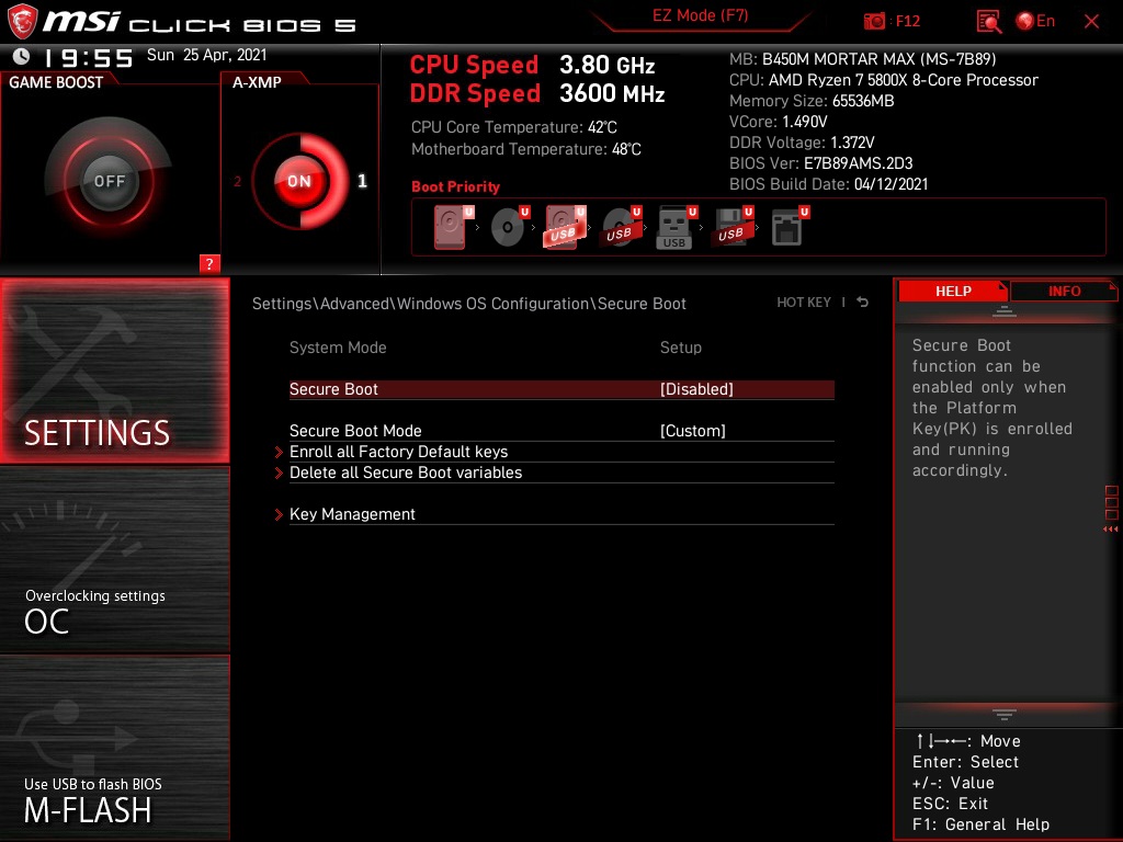

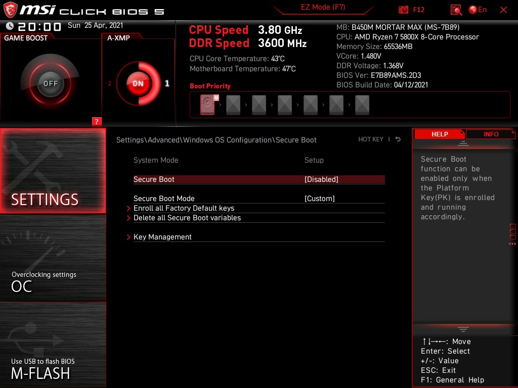

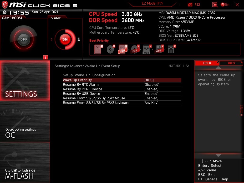

peterX schrieb:
einfach F12 drücken
Bild 2: Veränderte Settings!
Bild 3: Kein Plan, was da einstellbar ist.
S4 & S5
Spar:
ACPI (ohne wichtige Funktion)

Schau mal bei dir auf dem 2.en Bild, was dein Rechner nach einen Stromausfall machen soll. ( Restore after ACpower loss). Dadurch startet der Rechner bei dir dann immer wenn du den Hauptschalter an machst.:daumen:
Aber was ich immer wieder Doof finde, ist wenn Boardhersteller immer wieder ihre eigenen Bezeichnungen reindrücken, so dass man erst mal Googlen muss, was da gemeint ist!!!:grr::grr:
Ich vermute, dass die ACPI einstellungen bei MSI Erp ist und das man da garkeine weitere auswahlmöglichkeit hat.:kotz:
Ich habe es verändert auf "Last State". Danke für den sehr plausiblen Tipp. Jedoch habe ich genau in diesem Fenster einiges umgestellt. Was zuvor eingestellt gewesen ist, weiß ich nicht. Es gibt Power on / Power off / Last State.

Update:
Jetzt konnte der PC nicht einmal mehr aus dem Energiesparen nach wenigen Minuten aufgeweckt werden. Das Netzteil klackt kurz, der Bildschirm bleibt jedoch schwarz. Lange den Powerschalter drücken. Der PC startet neu und lädt Windows.
Dieses Mal ist die Radeon Software nicht geladen und startet auf Anfrage; dieses Mal ohne Fehlercode eines Crashes. Vollständig random dieses Fehlerbild. Wenn das so bleibt, verkaufe ich auf lange Sicht die Grafikkarte, oder das Netzteil, oder die Plattform.
Da ist mir meine Ruhe wirklich lieber, als die hohe Leistung der AMD-Produkte.
(Ja, leider habe ich immer irgendwas, wenn ich AMD-Karten kaufe und trotzdem gebe ich die Hoffnung nie auf)
