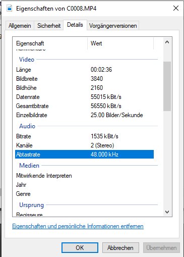

Videodaten
Bild 007.jpg​

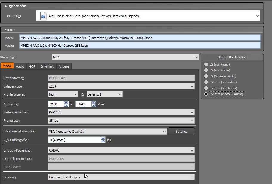

Encode-Einstellungen
Bild 004.jpg​

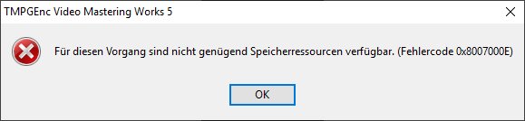

Fehlermeldung
Bild 005.jpg​

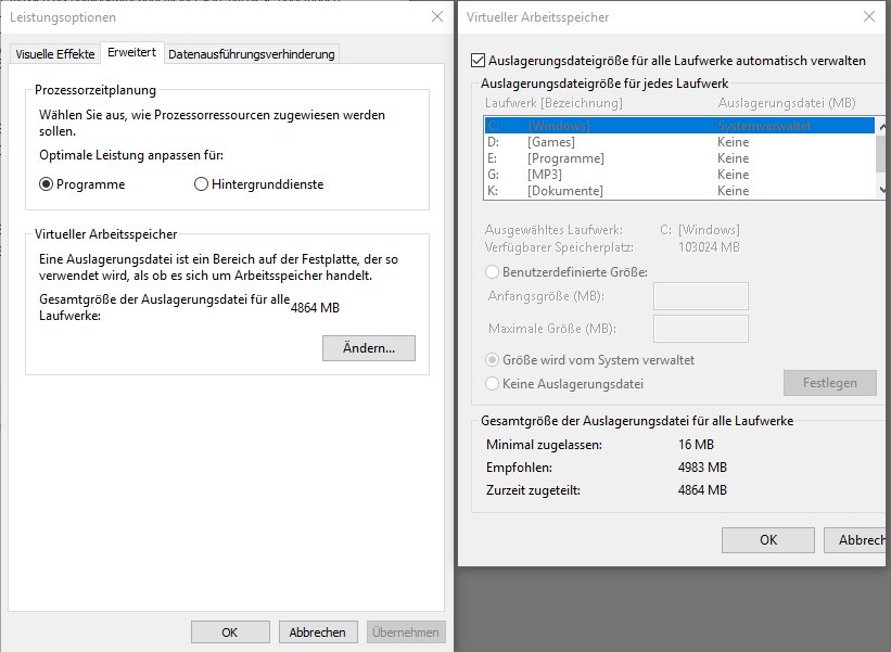

Auslagerungsdatei (nie angefasst)
Bild 008.jpg​
Liegt vermutlich an der Software. Das ist nicht das ideale Tool. Und diese Meldung
Cave Johnson schrieb:
Beim Enkodieren in 4K kam dann auch nach ca. 30 % ein Fehler, dass nicht genügend Speicherressourcen verfügbar wären.
hast Du die Einstellungen der Auslagerungsdatei verändert, sie gar ausgeschaltet? Das solltest Du nicht tun. Dafür hast Du nie genug RAM. Auch bei 32 GB nicht abschalten.
