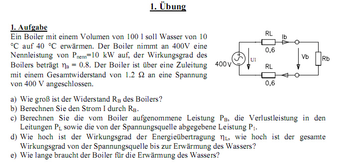

Hallo Zusammen,
ich habe ein paar Fragen zu einer E-Technik Aufgabe - die Lösungen sind mir bekannt, allerdings kann ich den Weg bis zur Lösung nicht genau nachvollziehen.
Ja, ist eine Schulaufgabe - aber wie gesagt, Lösungen habe ich schon! :)
Vielleicht kennt sich ja hier jemand aus - habe sonst leider keinen passendes Unterforum hier gefunden.
Ich habe die Aufgabe mal hochgeladen.
zu a)
Der Boiler nimmt an 400V eine Nennleistung von P(nenn) 10 KW --> 10000 Watt auf. Hier wende ich die Formel R = U²/P an, das Ergebniss ist 16 Ohm. Das ist soweit klar.
zu b)
Hier wird die Formel I=U/R(gesamt) angewendet. Also 400V / (16 Ohm + 1,2 Ohm). Das Ergebnis sind 23,25 Ampere.
1. Frage: Warum kann ich hier nicht die Formel P/U anwenden? Das Ergebnis wäre dann 25 Ampere, was aber falsch wäre.
2. Frage: Warum nehme ich den Gesamtwiederstand der Schaltung, nicht nur 16 Ohm + 0,6 Ohm? Liegt das daran, dass die Widerstände beim Berechnen zusammengefasst werden können (Also so ähnlich wie die Klammernregelung bei normaler Addition, Subtraktion, usw...)
zu c)
Hier wird die Formel R*I² angewendet, also 23,25 Ampere * 16 Ohm = 8649 Watt.
Frage hierzu: Warum jetzt hier 16 Ohm und nicht der Gesamtwiderstand?
Für die Verlustleistungen in den Leitungen [P(L)] wird die Formel P = I²*R angewendet, also 23,25 Ampere * 1,2 Ohm = 648,675 Watt.
Frage: Warum kann ich hier die Formel P = U²/R nicht einsetzen?
Wenn mir hierbei jemand helfen kann, wäre ich dankbar - wie man sehen kann habe ich hiervon nicht so viel Ahnung. Ich wäre auch schon über die Beantwortung von ein oder zwei Fragen dankbar!! :) :)
