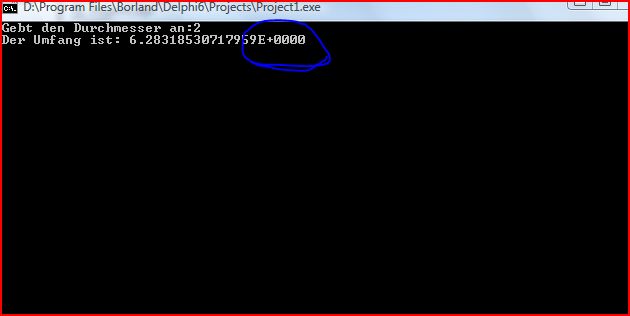

Also ich soll ein Programm schreiben, dass den Umfang eines Kreises rechnet, jedoch gibt mir dies ein ungebrauchliches Resultat.

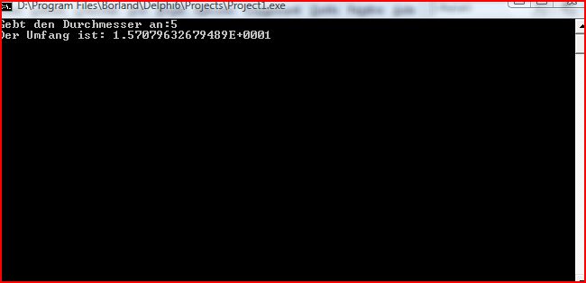

Die Ergebnisse sind richtig, du solltest dir vielleicht angucken, wie man Zahlen unter Delphi formatiert, speziell wie man die Ausgabe im üblichen Dezimalformat erzwingt.
Da war mal wieder einer schneller :-D
Das Resultat ist korrekt. Das E0000x steht für 10^x. Das bedeutet beim ersten Bild, dass dein Wert 6.28..*10^0 = 6.28...
Wie mein Vorredner bereits gesagt hat, muss nur die Ausgabe anders formatiert werden.
greetz
Du musst vor der Ausgabe das Ergebnis formatieren.
Ein Formatieren vor der Berechnung macht nur das ergebnis ungenau.
Du schreibst nicht mit welchen Version du Programmierst aber bei D6 sieht die Fumktion so aus:
Format('%8.2f', [123.456])
Wobei 8.2 für 8 Stellen vor und 2 nach dem komma steht.
In die eckigen Klammern müsste die Variable Umfang rein.
