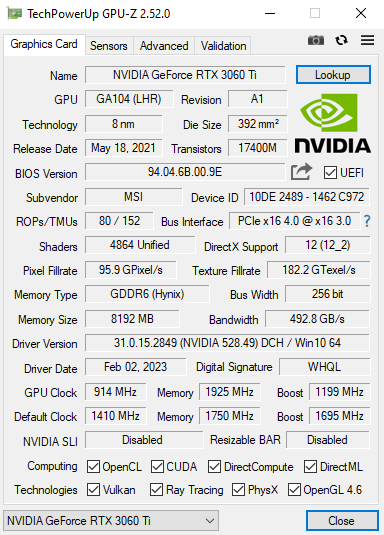

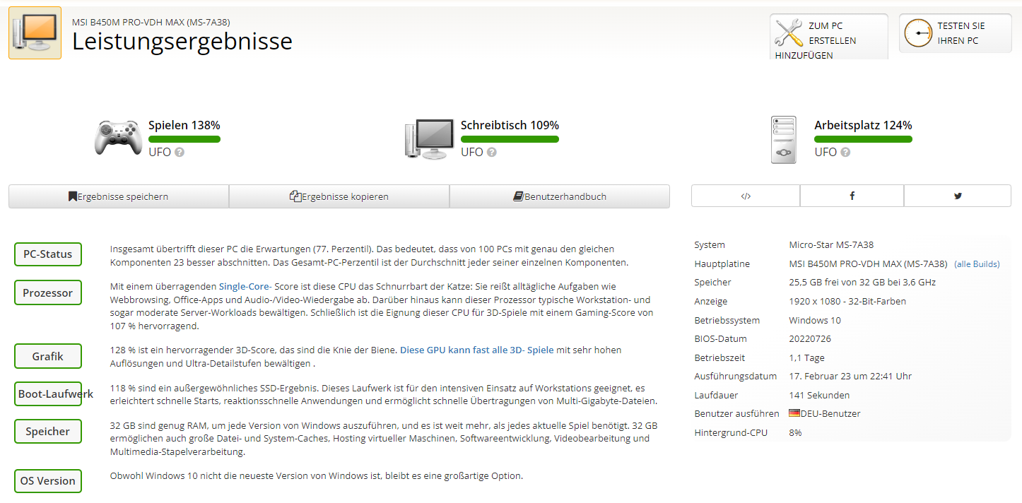

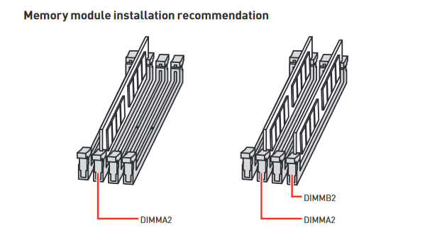

@Computernoob115
Steckt der RAM in den empfohlen Slots - A2 und B2 (Bild)
somit er auch im DualChannel läuft und XMP muss natürlich aktiviert werden.
Reaktionen: frankyboy1967
Auf deinem Bild hast du unterschiedliche GPU Clock Werte.
Da scheint was nicht zu stimmen.
Hast du da was verstellt ??
Reaktionen: mwh.re
GPU Clock ist wohl der aktuelle Takt, etwas tiefer gerade wegen Stromsparmodi.

1.Die Ram-Module einbauen wie im Post #5 beschrieben

@Computernoob115
Richtig. Ram steckt in den empfohlenen Slots und XMP ist an. Danke
GPU-Z zeigt unter „Graphics Card - GPU Clock” keinen aktuellen Takt an. Wenn die Werte abweichen, dann hat der Anwender entweder etwas geändert oder mit der Hardware stimmt etwas nicht.
Sieht man aber sehr oft so im Netz (google).
Bei mir sind die beiden Werte aber auch identisch.
Sieht aus, als hätte jemand Memory übertaktet, GPU Clock dagegen deutlich gesenkt.
Die Kombi ist mir neu, aber womöglich bei Mining beliebt. Vielleicht sieht man das deshalb bei google angeblich oft, ich such nun aber nicht danach.
Vielleicht reicht der Takt ja für die ultra low gamer, wenn die Karte auch so nie ausgelastet wird.
